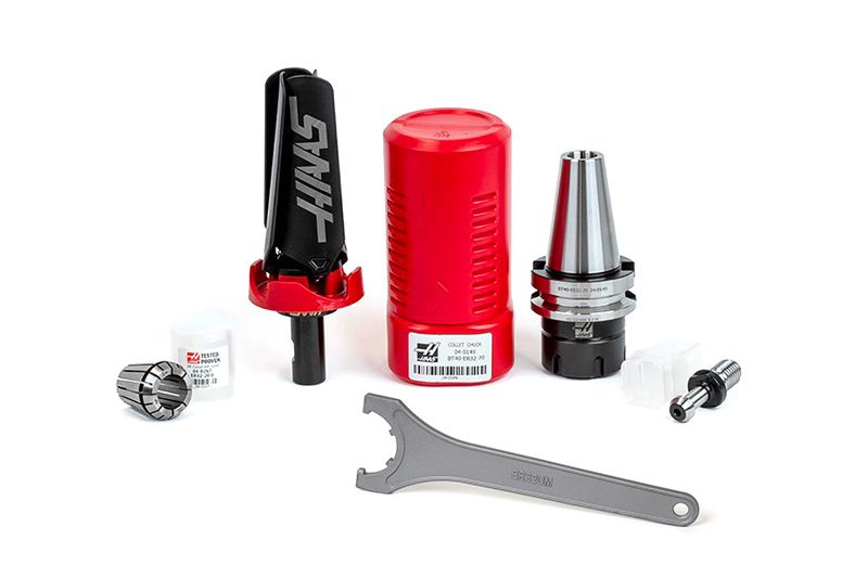

Los ventiladores de limpieza de virutas de CNC de Haas son las herramientas complementarias perfectas para todos los usuarios de CNC, grandes o pequeños, para tiradas cortas o producción. Se han diseñado para proporcionar los mejores resultados posibles cuando se trata de retirar virutas de materiales mecanizados, refrigerante y otros restos de la pieza de trabajo o utillaje. Los ventiladores cuentan con un mango cilíndrico de acero que se puede montar en su pinza de sujeción o portafresas.
Una vez haya instalado el nuevo ventilador de limpieza de virutas Haas en el portaherramientas y lo haya montado en el husillo de la máquina, use el control de la máquina para realizar una limpieza sin presencia entre ciclos de mecanizado, lo que eliminará la acumulación de virutas sin afectar al tiempo de mano de obra ni de mecanizado.
  • Mango cilíndrico de acero de alta calidad con soldadura plana para usar en la pinza de sujeción o portafresas
  • Capacidad para refrigerante a través de la herramienta para lavar las piezas antes de usar el ventilador
  • Hojas del ventilador duraderas de nailon reforzado con fibra de vidrio que ofrecen resistencia al desgaste y durabilidad
  • Herramienta de limpieza automática y asequible diseñada para desmontarse, si son necesarias piezas de repuesto
MODO DE FUNCIONAMIENTO – ¡ATENCIÓN! ¡NUNCA SUPERE LA VELOCIDAD DE FUNCIONAMIENTO INDICADA!
Para un funcionamiento seguro, utilice siempre los ventiladores de limpieza de virutas dentro del rango de revoluciones por minuto indicado y utilícelos solo en máquinas completamente cerradas, con todas las protecciones instaladas.
  1. Monte el ventilador de limpieza de virutas en un portaherramientas apto para las rpm de funcionamiento y configure el corrector de longitud de la herramienta como lo haría para cualquier otra herramienta de corte (con las hojas cerradas).
  2. Programe el ventilador de eliminación de virutas igual que una herramienta de corte de fresa frontal. Recomendamos iniciar el husillo a 1800-2000 rpm durante 1/2 segundos y luego aumentar la velocidad del husillo dentro del rango de funcionamiento del ventilador.
  3. Recomendamos usar refrigerante a través del husillo (si la máquina está equipada para ello) para limpiar previamente grandes pilas de virutas pesadas o pequeñas en los agujeros roscados. Para simplificar la programación, hemos añadido una plantilla VPS (ciclo de lavado de mesa) en el control Haas.*
  4. Las hojas del ventilador se abrirán cuando se inicie el husillo a las rpm recomendadas. Programe un recorrido de la herramienta para eliminar las virutas y el refrigerante, según sea necesario.
    a.      Número de pieza 09-0028 (Largo) velocidad de funcionamiento 5000 – 8000 rpm – ¡NO SUPERE LA VELOCIDAD DE FUNCIONAMIENTO MÁXIMA! Velocidad recomendada: 7500 rpm.
    b.      Número de pieza 09-0029 (Corto) velocidad de funcionamiento 6000 – 12 000 rpm –  ¡NO SUPERE LA VELOCIDAD DE FUNCIONAMIENTO MÁXIMA! Velocidad recomendada: 9000 rpm.
  5. Utilice siempre prácticas de mecanizado seguras para evitar un fallo prematuro del ventilador de limpieza.
PRECAUCIÓN: No supere los rpm nominales máximos ni lo haga funcionar durante períodos prolongados con rpm máx. Arranque siempre el ventilador a 1800-2000 rpm y aumente hasta la velocidad de funcionamiento.
¡ADVERTENCIA! Acelerar el ventilador directamente a rpm máx. acortará la vida útil de las hojas y podría provocar un error catastrófico, así como heridas.
