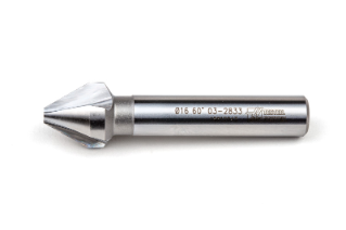

Las brocas de avellanado cortan principalmente bordes cónicos o en forma de V cerca de la superficie de un orificio, lo que garantiza que una fijación con un ángulo coincidente quede enrasada o por debajo de la superficie de una pieza de trabajo concreta. Se pueden usar cuando una fijación prominente causa una obstrucción y se necesita una holgura adicional para acoplar las piezas o desbarbar agujeros roscados/taladrados. Debido a su geometría, las brocas de avellanado requieren usar un diámetro mínimo de orificio.
Las brocas de avellanado, fabricadas con acero de cobalto de Haas (HSSCO8) son más duras que el acero de alta velocidad (HSS) estándar y proporcionan una mayor resistencia al desgaste, además de mayor dureza. Incluyen un acabado brillante y sin revestimiento; son aptas para avellanar una amplia gama de materiales.
