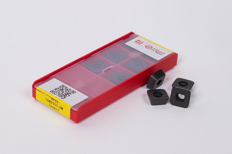

HSHF, inserto de plato de fresado de carburo Haas cuadrado, de alto avance, grado HP30 - paquete de 10
N.º ref.: 02-0019
SDMX 433-HM HP30 CARBIDE INSERT
Precio: 92.95 ( / unidad)
Precio: 1348.95 ( / unidad)
Precio: 401.95 ( / unidad)
Precio: 53.95 ( / unidad)
Precio: 242.95 ( / unidad)
Precio: 566.95 ( / unidad)
60.97
949.97
282.97
37.97
170.97
398.97
  • VELOCIDADES Y AVANCES
ESTILO Y GRADO DE INSERTOS
Información general del inserto
HSHF: inserto de múltiple uso para descenso, vaciado, ranurado y mucho más
✓ Diseñado para ligeras profundidades de corte con altas velocidades de avance
Estupendo para una eliminación rápida de material
✓ Capacidad de corte en cualquiera de los 6 estilos de mecanizado necesarios
✓ 4 filos de corte para mayor longevidad del inserto
Estilo de plaquita
HSHF
HAAS CUADRADO DE ALTO AVANCE
TIPO DE RECORRIDO DE LA HERRAMIENTA
FRESADO FRONTAL, RANURADO, DESCENSO, FRESADO HELICOIDAL, FRESADO DE COPIA, VACIADO AXIAL
Filo de corte de 15 grados | Prof. de corte máx. 0,071" (1,80 mm)
• Fresa de alto avance de 15 grados
• Insertos con 4 filos de corte
• Descenso posible
• Sistema de doble amarre para insertos
Grado de inserto
HP30
MATERIALES DE LA PIEZA DE TRABAJO APLICABLES
● P - ACERO
Grado primario para acero. Mejor a altas velocidades. Grado de carburo con recubrimiento de CVD que puede abarcar desde operaciones a nivel medio hasta desbaste de acero a velocidades de corte más elevadas. Combinación óptima de resistencia al desgaste y dureza para una amplia variedad de aplicaciones. Este grado no es tan duro como el HMP35.
●  Material principal de la pieza de trabajo | ○  Material secundario de la pieza de trabajo
LEYENDA DEL RECORRIDO DE LA HERRAMIENTA
FRESADO FRONTAL
ESCUADRADO
RANURADO
DESCENSO
FRESADO HELICOIDAL
FRESADO DE COPIA
VACIADO
FRESA DE CHAFLÁN
TABLA DE MATERIALES ISO
P - ACERO
M - ACERO INOXIDABLE
K - HIERRO FUNDIDO
H - METALES ENDURECIDOS

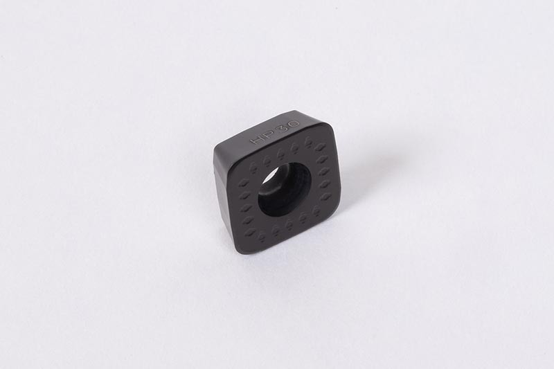

Estilo de plaquita Cuadrado
  Tipo de recorrido de herramienta     Fresado frontal, Fresado helicoidal, Ranurado, Fresado de copia, Descenso, Fresado por inmersión axial
Serie de fresas HSHF - Haas cuadrado de alto avance
Material de pieza principal P - Acero
Grado HP30
Material Carburo
[IC] Diámetro de círculo inscrito 0,5 pulgadas \ 12,7 mm
[INSL] Longitud de plaquita 0,5 pulgadas \ 12,7 mm
[RE] Radio de esquinas 0,047 pulgadas \ 1,2 mm
[D1] Tamaño de orificio de plaquita 0,173 pulgadas/4,4 mm
[S] Grosor de la plaquita 0,187 pulgadas \ 4,76 mm
[ap] Profundidad de corte máxima 0,071 pulg. / 1,8 mm
[AN°] Ángulo de holgura 15
Peso 0,1 lb/0,1 kg
País de origen China
