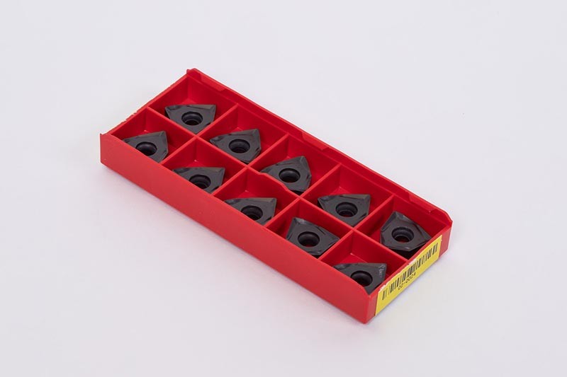

HS6NP: desbaste medio a intensivo, alta profundidad de corte
✓ 6 filos de corte en total
✓ Doble cara que ayuda con la longevidad, resistencia y durabilidad
✓ Brilla en aplicaciones de refrentado, escuadrado y canalizado
✓ Cara positiva que ayuda a reducir la tensión que sufre la máquina durante el corte
Estilo de plaquita
HS6NP
HAAS CUADRADO HOMBRO 6, NEGATIVO O POSITIVO
TIPO DE RECORRIDO DE LA HERRAMIENTA
FRESADO FRONTAL, ESCUADRADO, RANURADO
Filo de corte de 90 grados | Prof. de corte máx. 0,303" (7,70 mm)
• Escuadra de 90 grados
• Inserto más grueso de doble cara para estabilidad elevada y cortes más profundos
• Insertos con 6 filos de corte
Grado de inserto
HMP35
MATERIALES DE LA PIEZA DE TRABAJO APLICABLES
● P - ACERO
○  M - ACERO INOXIDABLE
Grado primario para aceros más duros. Grado secundario para acero inoxidable. Grado de carburo con recubrimiento de CVD que puede abarcar desde operaciones a nivel medio hasta desbaste en acero inoxidable en una amplia variedad de aplicaciones. Alta resistencia al desgaste y resistencia a la deformación plástica a velocidades más elevadas.

Estilo de plaquita Trigon
  Tipo de recorrido de herramienta     Fresado frontal, Ranurado, Escuadrado
Serie de fresas HS6NP - Haas cuadrado hombro 6, negativo o positivo
Material de pieza principal P - Acero
Material de pieza secundario M - Acero inoxidable
Grado HMP35
Material Carburo
[IC] Diámetro de círculo inscrito 0,5 pulgadas \ 12,7 mm
[INSL] Longitud de plaquita 0,303 pulg. / 7,7 mm
[RE] Radio de esquinas 0,032 pulg. / 0,8 mm
[D1] Tamaño de orificio de plaquita 0,173 pulgadas/4,4 mm
[S] Grosor de la plaquita 0,213 pulg. / 5,4 mm
[ap] Profundidad de corte máxima 0,303 pulg. / 7,7 mm
Longitud de borde rascador 0,063 pulg. / 1,6 mm
Peso 0,1 lb/0,1 kg
País de origen China
