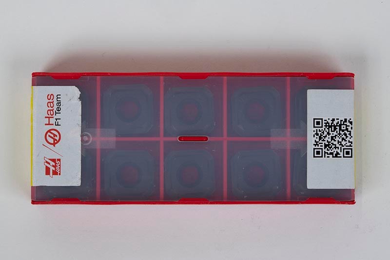

HSNP, inserto de plato de fresado de carburo Haas cuadrado, negativo o positivo, grado HP30 - paquete de 10
N.º ref.: 02-0008
SNGX 54-HM HP30 CARBIDE INSERT

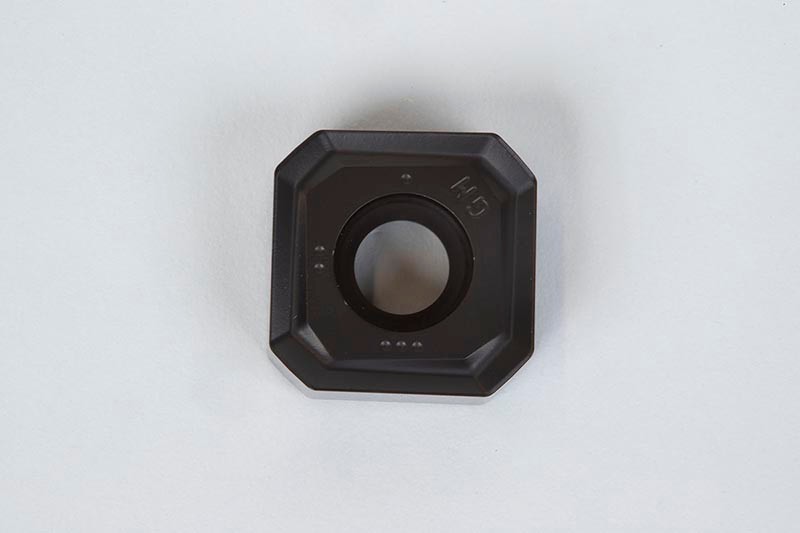

Información general del inserto
HSNP: desbaste intensivo y medio, fresado frontal
✓ Doble cara
✓ 8 filos de corte para mayor durabilidad por inserto
✓ Ángulo de corte de 45°
✓ Ligera inclinación en el filo de corte para reducir los ruidos de golpes del inserto
✓ Estupendo para profundidades de corte intensas
Estilo de plaquita
HSNP
HAAS CUADRADO, NEGATIVO O POSITIVO
TIPO DE RECORRIDO DE LA HERRAMIENTA
FRESADO FRONTAL
Filo de corte de 45 grados | Prof. de corte máx. 0,271" (6,88 mm)
• Inclinación axial negativa, inclinación radial positiva
• Inserto extragrueso de doble cara con 8 filos de corte
• Ángulo de inclinación grande que reduce las fuerzas de corte
• Geometría de inserto rascador para una buena calidad superficial
Grado de inserto
HP30
MATERIALES DE LA PIEZA DE TRABAJO APLICABLES
● P - ACERO
Grado primario para acero. Mejor a altas velocidades. Grado de carburo con recubrimiento de CVD que puede abarcar desde operaciones a nivel medio hasta desbaste de acero a velocidades de corte más elevadas. Combinación óptima de resistencia al desgaste y dureza para una amplia variedad de aplicaciones. Este grado no es tan duro como el HMP35.

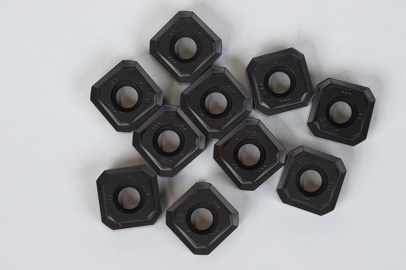

Estilo de plaquita Cuadrado
  Tipo de recorrido de herramienta     Fresado frontal
Serie de fresas HSNP - Haas cuadrado, negativo o positivo
Material de pieza principal P - Acero
Grado HP30
Material Carburo
[IC] Diámetro de círculo inscrito 0,591 pulg. \ 15,0 mm
[INSL] Longitud de plaquita 0,37 pulg. / 9,4 mm
[RE] Radio de esquinas 0,035 pulg. / 0,9 mm
[D1] Tamaño de orificio de plaquita 0,217 pulg. \ 5,5 mm
[S] Grosor de la plaquita 0,218 pulgadas \ 5,54 mm
[ap] Profundidad de corte máxima 0,275 pulg. / 7,0 mm
Longitud de borde rascador 0,051 pulg. / 1,3 mm
Peso 0,1 lb/0,1 kg
