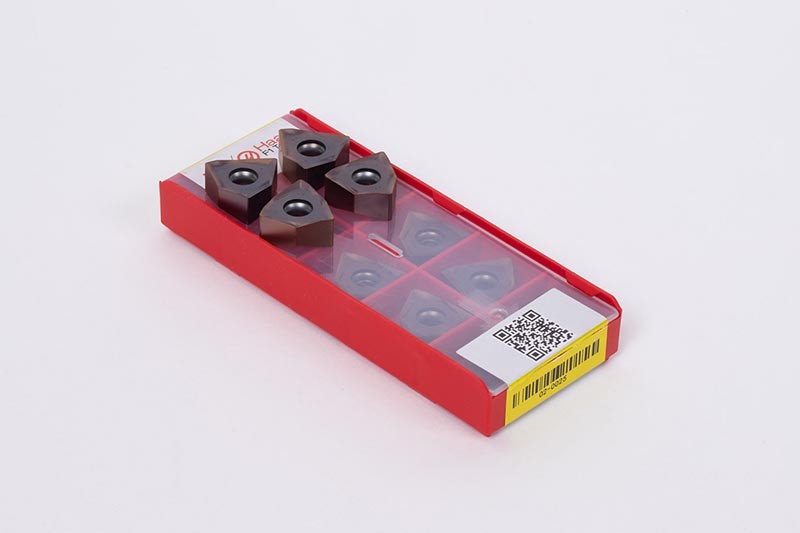

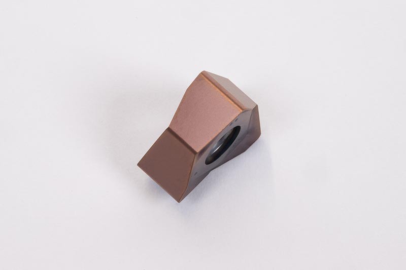

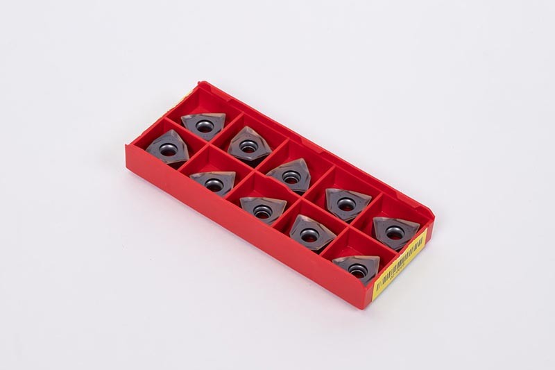

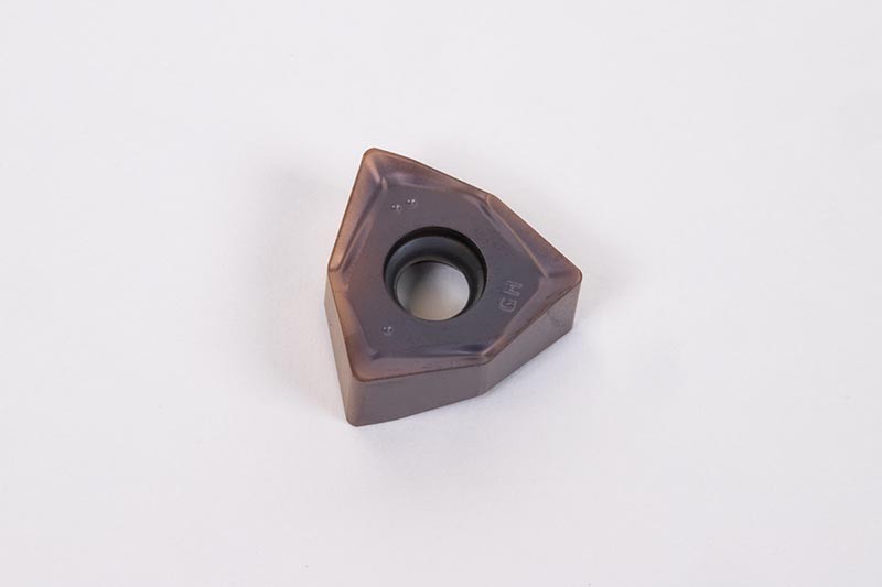

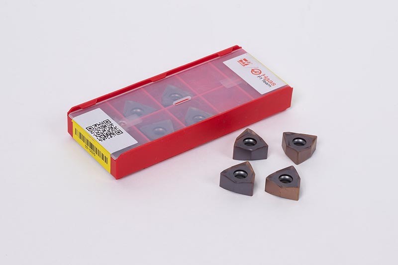

HS6NP: desbaste medio a intensivo, alta profundidad de corte
✓ 6 filos de corte en total
✓ Doble cara que ayuda con la longevidad, resistencia y durabilidad
✓ Brilla en aplicaciones de refrentado, escuadrado y canalizado
✓ Cara positiva que ayuda a reducir la tensión que sufre la máquina durante el corte
Estilo de plaquita
HS6NP
HAAS CUADRADO HOMBRO 6, NEGATIVO O POSITIVO
TIPO DE RECORRIDO DE LA HERRAMIENTA
FRESADO FRONTAL, ESCUADRADO, RANURADO
Filo de corte de 90 grados | Prof. de corte máx. 0,303" (7,70 mm)
• Escuadra de 90 grados
• Inserto más grueso de doble cara para estabilidad elevada y cortes más profundos
• Insertos con 6 filos de corte
Grado de inserto
HMP20
MATERIALES DE LA PIEZA DE TRABAJO APLICABLES
○ P - ACERO
●  M - ACERO INOXIDABLE
Grado primario para acero inoxidable. Grado secundario para acero. Sustrato de carburo con recubrimiento multicapa de PVD para aplicaciones de acabado o de nivel medio en acero inoxidable, súper aleaciones y acero. Estabilidad optimizada del recubrimiento para una mayor resistencia al desgaste y estabilidad térmica en una amplia variedad de aplicaciones.
●  Material principal de la pieza de trabajo | ○  Material secundario de la pieza de trabajo
LEYENDA DEL RECORRIDO DE LA HERRAMIENTA
FRESADO FRONTAL
ESCUADRADO
RANURADO
DESCENSO
FRESADO HELICOIDAL
FRESADO DE COPIA
VACIADO
FRESA DE CHAFLÁN
TABLA DE MATERIALES ISO
P - ACERO
K - HIERRO FUNDIDO
H - METALES ENDURECIDOS
Estilo de plaquita Trigon
  Tipo de recorrido de herramienta     Fresado frontal, Ranurado, Escuadrado
Serie de fresas HS6NP - Haas cuadrado hombro 6, negativo o positivo
Material de pieza principal M - Acero inoxidable
Material de pieza secundario P - Acero
Grado HMP20
Material Carburo
[IC] Diámetro de círculo inscrito 0,5 pulgadas \ 12,7 mm
[INSL] Longitud de plaquita 0,303 pulg. / 7,7 mm
[RE] Radio de esquinas 0,032 pulg. / 0,8 mm
[D1] Tamaño de orificio de plaquita 0,173 pulgadas/4,4 mm
[S] Grosor de la plaquita 0,213 pulg. / 5,4 mm
[ap] Profundidad de corte máxima 0,303 pulg. / 7,7 mm
Longitud de borde rascador 0,063 pulg. / 1,6 mm
Peso 0,1 lb/0,1 kg
País de origen China
