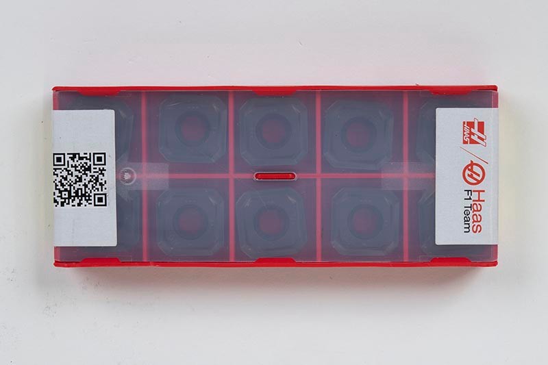

HSNP, inserto de plato de fresado de carburo Haas cuadrado, negativo o positivo, grado HMP35 - paquete de 10
N.º ref.: 02-0007
SNGX 54-HM HMP35 CARBIDE INSERT
Precio: 104.95 ( / unidad)
Precio: 2048.95 ( / unidad)
Precio: 609.95 ( / unidad)
Precio: 81.95 ( / unidad)
Precio: 368.95 ( / unidad)
Precio: 860.95 ( / unidad)
78.97
1449.97
431.97
57.97
260.97
608.97
  • VELOCIDADES Y AVANCES
ESTILO Y GRADO DE INSERTOS
Información general del inserto

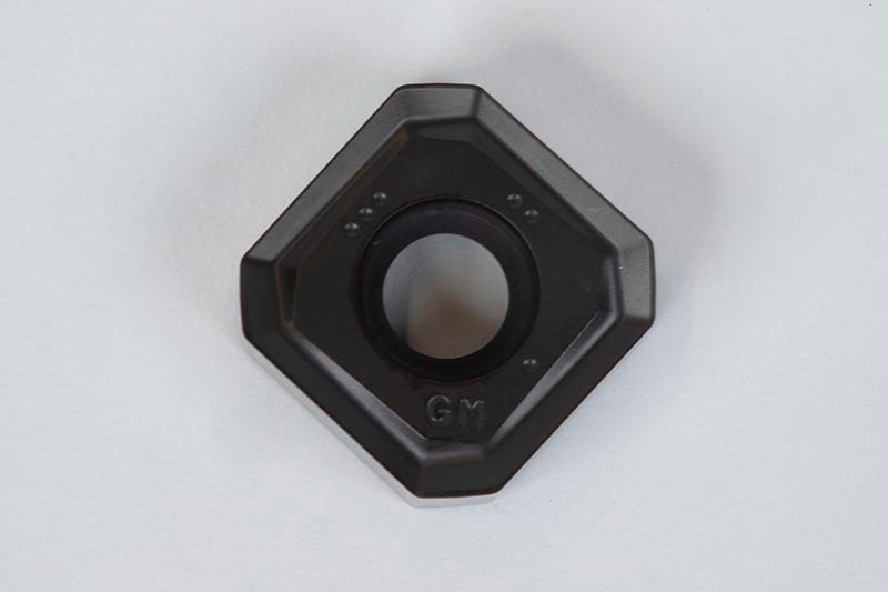

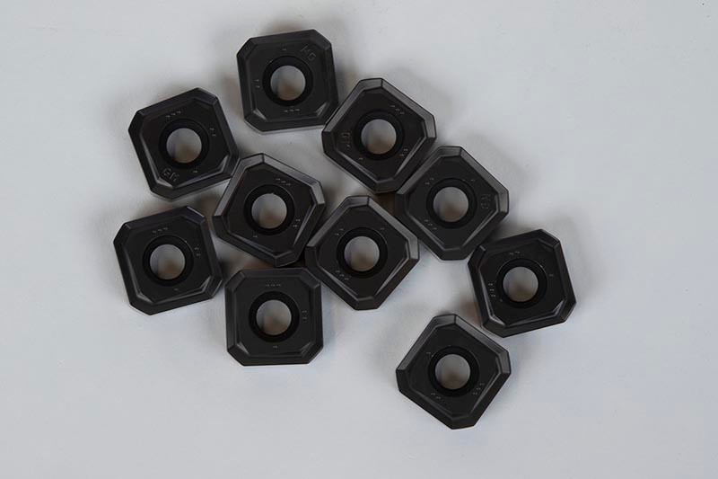

HSNP: desbaste intensivo y medio, fresado frontal
✓ Doble cara
✓ 8 filos de corte para mayor durabilidad por inserto
✓ Ángulo de corte de 45°
✓ Ligera inclinación en el filo de corte para reducir los ruidos de golpes del inserto
✓ Estupendo para profundidades de corte intensas
Estilo de plaquita
HSNP
HAAS CUADRADO, NEGATIVO O POSITIVO
TIPO DE RECORRIDO DE LA HERRAMIENTA
FRESADO FRONTAL
Filo de corte de 45 grados | Prof. de corte máx. 0,271" (6,88 mm)
• Inclinación axial negativa, inclinación radial positiva
• Inserto extragrueso de doble cara con 8 filos de corte
• Ángulo de inclinación grande que reduce las fuerzas de corte
• Geometría de inserto rascador para una buena calidad superficial
Grado de inserto
HMP35
MATERIALES DE LA PIEZA DE TRABAJO APLICABLES
● P - ACERO
○  M - ACERO INOXIDABLE
Grado primario para aceros más duros. Grado secundario para acero inoxidable. Grado de carburo con recubrimiento de CVD que puede abarcar desde operaciones a nivel medio hasta desbaste en acero inoxidable en una amplia variedad de aplicaciones. Alta resistencia al desgaste y resistencia a la deformación plástica a velocidades más elevadas.
●  Material principal de la pieza de trabajo | ○  Material secundario de la pieza de trabajo
LEYENDA DEL RECORRIDO DE LA HERRAMIENTA
FRESADO FRONTAL
ESCUADRADO
RANURADO
DESCENSO
FRESADO HELICOIDAL
FRESADO DE COPIA
VACIADO
FRESA DE CHAFLÁN
TABLA DE MATERIALES ISO
P - ACERO
K - HIERRO FUNDIDO
H - METALES ENDURECIDOS
Estilo de plaquita Cuadrado
  Tipo de recorrido de herramienta     Fresado frontal
Serie de fresas HSNP - Haas cuadrado, negativo o positivo
Material de pieza principal P - Acero
Material de pieza secundario M - Acero inoxidable
Grado HMP35
Material Carburo
[IC] Diámetro de círculo inscrito 0,591 pulg. \ 15,0 mm
[INSL] Longitud de plaquita 0,37 pulg. / 9,4 mm
[RE] Radio de esquinas 0,035 pulg. / 0,9 mm
[D1] Tamaño de orificio de plaquita 0,217 pulg. \ 5,5 mm
[S] Grosor de la plaquita 0,218 pulgadas \ 5,54 mm
[ap] Profundidad de corte máxima 0,275 pulg. / 7,0 mm
Longitud de borde rascador 0,051 pulg. / 1,3 mm
Peso 0,1 lb/0,1 kg
País de origen China
