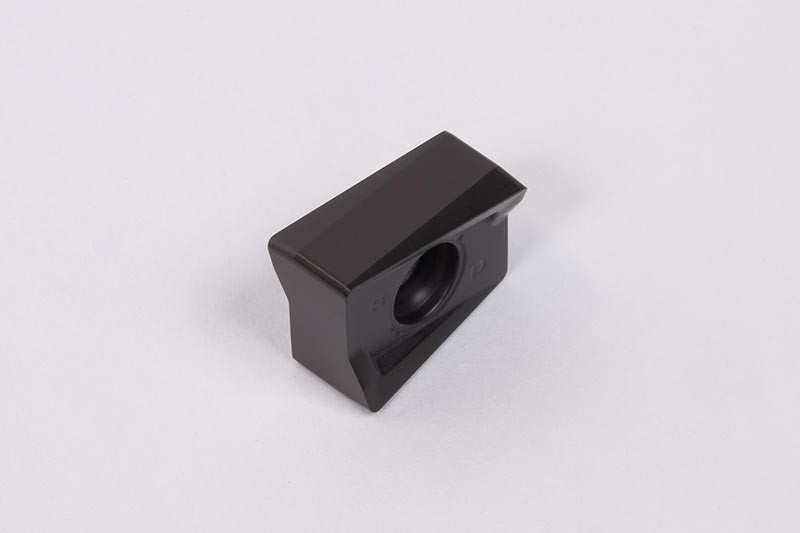

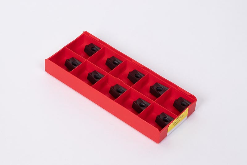

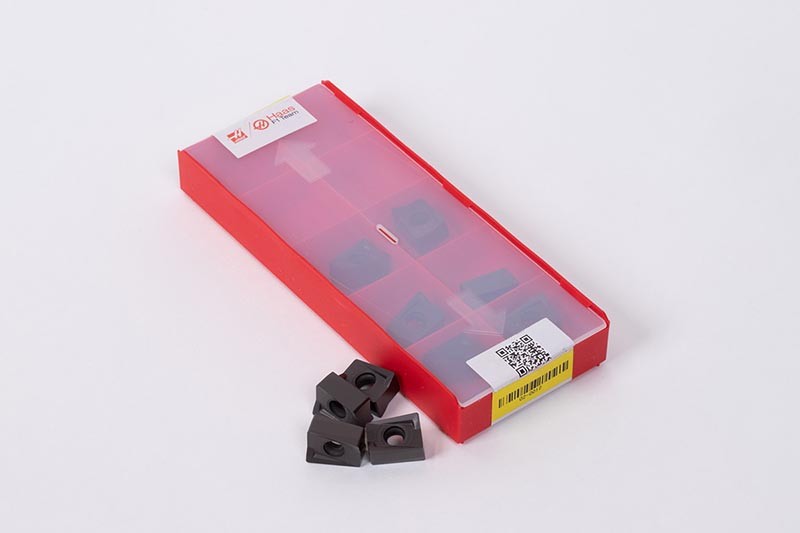

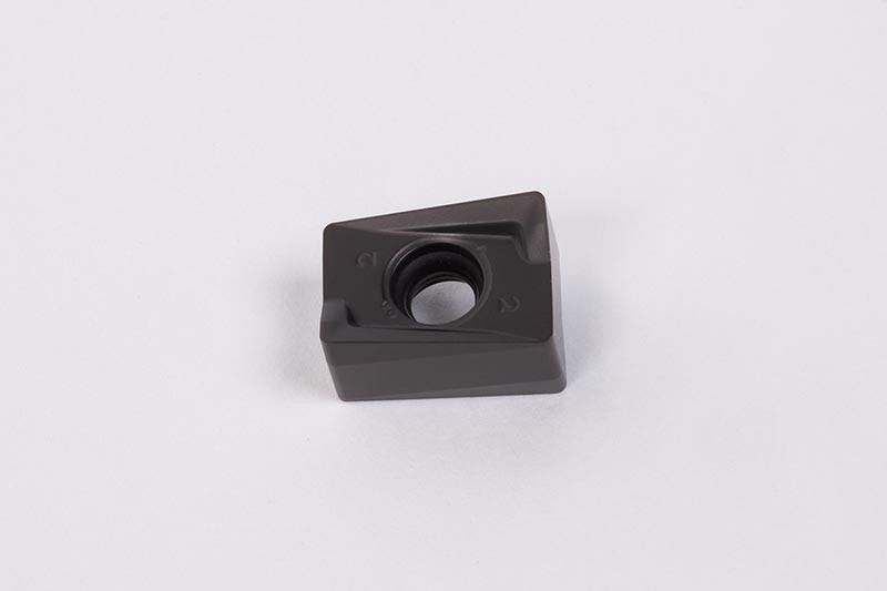

HRNP, inserto de plato de fresado de carburo Haas rectangular, negativo o positivo, grado HMP35 - paquete de 10
N.º ref.: 02-0012
ZNGX 442-HM HMP35 CARBIDE INSERT
Precio: 125.95 ( / unidad)
Precio: 2148.95 ( / unidad)
Precio: 639.95 ( / unidad)
Precio: 85.95 ( / unidad)
Precio: 386.95 ( / unidad)
Precio: 902.95 ( / unidad)
1524.97
453.97
60.97
274.97
640.97
NOTA: nuestros cuerpos e insertos HPNP son idénticos a nuestros cuerpos e insertos HRNP.
  • VELOCIDADES Y AVANCES
ESTILO Y GRADO DE INSERTOS
Información general del inserto
HRNP: desbaste intensivo y medio, refrentado y escuadrado
✓ 4 filos de corte
✓ Doble cara para tener las mayores tasas de eliminación y grandes profundidades de corte
✓ Ángulo de corte de 90° y preparación de filo para una cortadura elevada
✓ Estupendo para acabados de escuadrado
Estilo de plaquita
HRNP
HAAS RECTANGULAR, NEGATIVO O POSITIVO
TIPO DE RECORRIDO DE LA HERRAMIENTA
FRESADO FRONTAL, ESCUADRADO
Filo de corte de 90 grados | Prof. de corte máx. 0,571" (14,50 mm)
• Inclinación axial negativa, inclinación radial positiva
• Escuadra de 90 grados con inserto rectangular
• Insertos más gruesos de doble cara para estabilidad elevada y cortes más profundos
Grado de inserto
HMP35
MATERIALES DE LA PIEZA DE TRABAJO APLICABLES
● P - ACERO
○  M - ACERO INOXIDABLE
Grado primario para aceros más duros. Grado secundario para acero inoxidable. Grado de carburo con recubrimiento de CVD que puede abarcar desde operaciones a nivel medio hasta desbaste en acero inoxidable en una amplia variedad de aplicaciones. Alta resistencia al desgaste y resistencia a la deformación plástica a velocidades más elevadas.
●  Material principal de la pieza de trabajo | ○  Material secundario de la pieza de trabajo
LEYENDA DEL RECORRIDO DE LA HERRAMIENTA
FRESADO FRONTAL
ESCUADRADO
RANURADO
DESCENSO
FRESADO HELICOIDAL
FRESADO DE COPIA
VACIADO
FRESA DE CHAFLÁN
TABLA DE MATERIALES ISO
P - ACERO
K - HIERRO FUNDIDO
H - METALES ENDURECIDOS
Estilo de plaquita Rectángulo
  Tipo de recorrido de herramienta     Escuadrado, Fresado frontal
Serie de fresas HRNP - Haas rectangular, negativo o positivo
Material de pieza principal P - Acero
Material de pieza secundario M - Acero inoxidable
Grado HMP35
Material Carburo
[IC] Diámetro de círculo inscrito 0,433 pulg. \ 11,0 mm
[INSL] Longitud de plaquita 0,607 pulg. / 15,43 mm
[RE] Radio de esquinas 0,032 pulg. / 0,8 mm
[D1] Tamaño de orificio de plaquita 0,173 pulgadas/4,4 mm
[S] Grosor de la plaquita 0,287 pulg. / 7,3 mm
[ap] Profundidad de corte máxima 0,571 pulg. \ 14,5 mm
Peso 0,1 lb/0,1 kg
País de origen China
