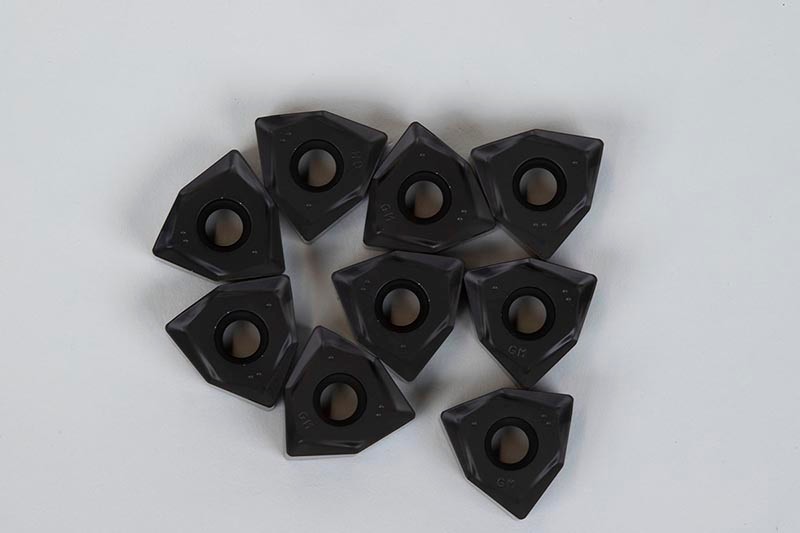

HS6NP: desbaste medio a intensivo, alta profundidad de corte
✓ 6 filos de corte en total
✓ Doble cara que ayuda con la longevidad, resistencia y durabilidad
✓ Brilla en aplicaciones de refrentado, escuadrado y canalizado
✓ Cara positiva que ayuda a reducir la tensión que sufre la máquina durante el corte

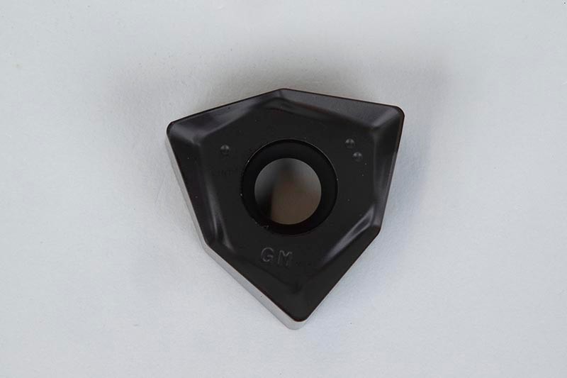

Estilo de plaquita
HS6NP
HAAS CUADRADO HOMBRO 6, NEGATIVO O POSITIVO
TIPO DE RECORRIDO DE LA HERRAMIENTA
FRESADO FRONTAL, ESCUADRADO, RANURADO
Filo de corte de 90 grados | Prof. de corte máx. 0,303" (7,70 mm)
• Escuadra de 90 grados
• Inserto más grueso de doble cara para estabilidad elevada y cortes más profundos
• Insertos con 6 filos de corte
Grado de inserto
HK25
MATERIALES DE LA PIEZA DE TRABAJO APLICABLES
○  P - ACERO
●  K - HIERRO FUNDIDO
Grado primario para hierro fundido. Grado secundario para acero. Sustrato de carburo con recubrimiento de CVD. Optimizado para operaciones desde nivel medio hasta desbaste en hierro fundido y acero. Buena resistencia al desgaste y dureza a mayores velocidades de corte.
