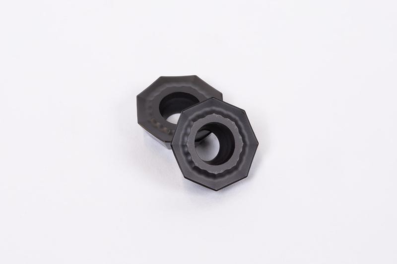

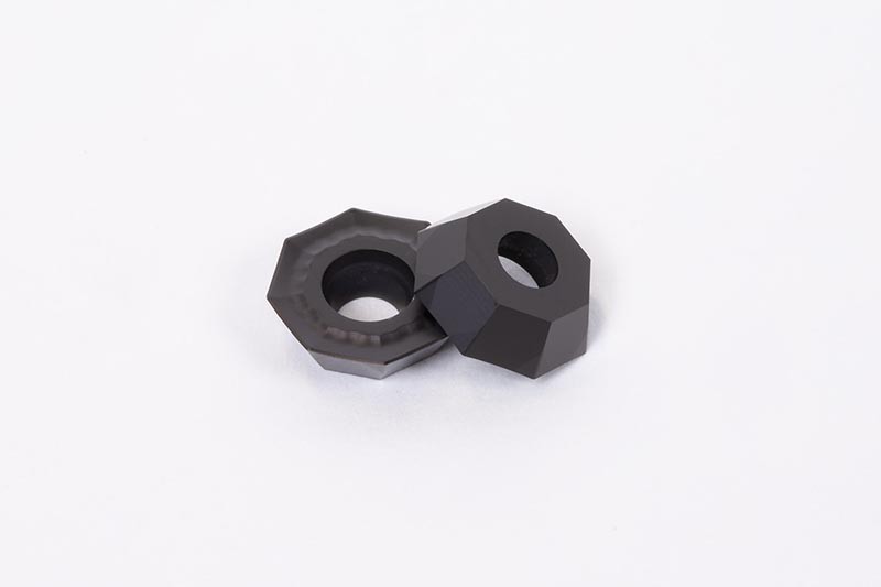

HOP: desbaste y refrentado medio a intensivo de 8 caras
✓ Diseñado para aplicaciones de refrentado
✓ Estupendo para materiales de pieza de trabajo más suaves que requieran un filo agudo para corte eficiente y limpio del material
✓ Ángulo de corte de 45° para reducir la cantidad de carga en el corte sobre la máquina
✓ 8 filos de corte diferentes
Estilo de plaquita
HOP
HAAS OCTAGONAL POSITIVO
TIPO DE RECORRIDO DE LA HERRAMIENTA
FRESADO FRONTAL
Filo de corte de 45 grados | Prof. de corte máx. 0,138" (3,50 mm)
• Inclinación axial positiva, inclinación radial positiva
• Filo de corte de 45 grados
• Los insertos tienen 8 filos de corte
• Amarre de tornillos
Grado de inserto
HK25
MATERIALES DE LA PIEZA DE TRABAJO APLICABLES
○  P - ACERO
●  K - HIERRO FUNDIDO
Grado primario para hierro fundido. Grado secundario para acero. Sustrato de carburo con recubrimiento de CVD. Optimizado para operaciones desde nivel medio hasta desbaste en hierro fundido y acero. Buena resistencia al desgaste y dureza a mayores velocidades de corte.
●  Material principal de la pieza de trabajo | ○  Material secundario de la pieza de trabajo
LEYENDA DEL RECORRIDO DE LA HERRAMIENTA
FRESADO FRONTAL
ESCUADRADO
RANURADO
DESCENSO
FRESADO HELICOIDAL
FRESADO DE COPIA
VACIADO
FRESA DE CHAFLÁN
TABLA DE MATERIALES ISO
P - ACERO
M - ACERO INOXIDABLE
K - HIERRO FUNDIDO
H - METALES ENDURECIDOS
Estilo de plaquita Octágono
  Tipo de recorrido de herramienta     Fresado frontal
Serie de fresas HOP - Haas octagonal, positivo
Material de pieza principal K - Hierro fundido
Material de pieza secundario P - Acero
Grado HK25
Material Carburo
[IC] Diámetro de círculo inscrito 0,5 pulgadas \ 12,7 mm
[INSL] Longitud de plaquita 0,207 pulg. / 5,26 mm
[RE] Radio de esquinas 0,02 pulg. / 0,5 mm
[D1] Tamaño de orificio de plaquita 0,173 pulgadas/4,4 mm
[S] Grosor de la plaquita 0,156 pulgadas \ 3,97 mm
[ap] Profundidad de corte máxima 0,138 pulg. \ 3,5 mm
[AN°] Ángulo de holgura 26
Peso 0,1 lb/0,1 kg
País de origen China
