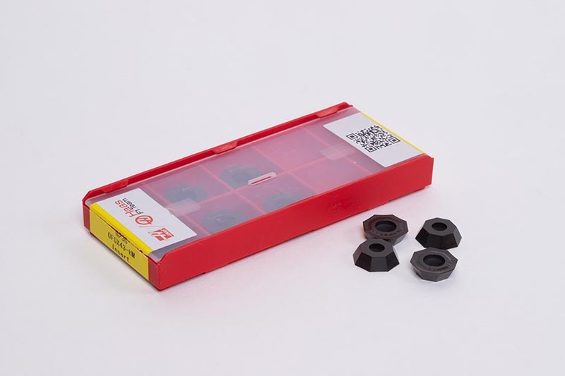

HOP, inserto de plato de fresado de carburo Haas octagonal, positivo, grado HP30 - paquete de 10
N.º ref.: 02-0001
OFGX 43-HM HP30 CARBIDE INSERT
Precio: 103.95 ( / unidad)
Precio: 1573.95 ( / unidad)
Precio: 468.95 ( / unidad)
Precio: 62.95 ( / unidad)
Precio: 283.95 ( / unidad)
Precio: 660.95 ( / unidad)
72.97
1124.97
334.97
44.97
202.97
472.97
  • VELOCIDADES Y AVANCES
ESTILO Y GRADO DE INSERTOS
Información general del inserto

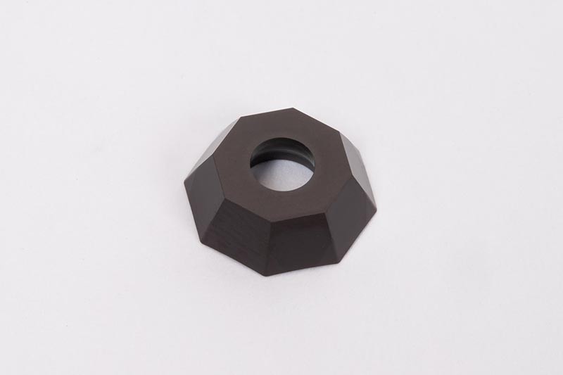

HOP: desbaste y refrentado medio a intensivo de 8 caras
✓ Diseñado para aplicaciones de refrentado
✓ Estupendo para materiales de pieza de trabajo más suaves que requieran un filo agudo para corte eficiente y limpio del material
✓ Ángulo de corte de 45° para reducir la cantidad de carga en el corte sobre la máquina
✓ 8 filos de corte diferentes
Estilo de plaquita
HOP
HAAS OCTAGONAL POSITIVO
TIPO DE RECORRIDO DE LA HERRAMIENTA
FRESADO FRONTAL
Filo de corte de 45 grados | Prof. de corte máx. 0,138" (3,50 mm)
• Inclinación axial positiva, inclinación radial positiva
• Filo de corte de 45 grados
• Los insertos tienen 8 filos de corte
• Amarre de tornillos
Grado de inserto
HP30
MATERIALES DE LA PIEZA DE TRABAJO APLICABLES
● P - ACERO
Grado primario para acero. Mejor a altas velocidades. Grado de carburo con recubrimiento de CVD que puede abarcar desde operaciones a nivel medio hasta desbaste de acero a velocidades de corte más elevadas. Combinación óptima de resistencia al desgaste y dureza para una amplia variedad de aplicaciones. Este grado no es tan duro como el HMP35.
●  Material principal de la pieza de trabajo | ○  Material secundario de la pieza de trabajo
LEYENDA DEL RECORRIDO DE LA HERRAMIENTA
FRESADO FRONTAL
ESCUADRADO
RANURADO
DESCENSO
FRESADO HELICOIDAL
FRESADO DE COPIA
VACIADO
FRESA DE CHAFLÁN
TABLA DE MATERIALES ISO
P - ACERO
M - ACERO INOXIDABLE
K - HIERRO FUNDIDO
H - METALES ENDURECIDOS

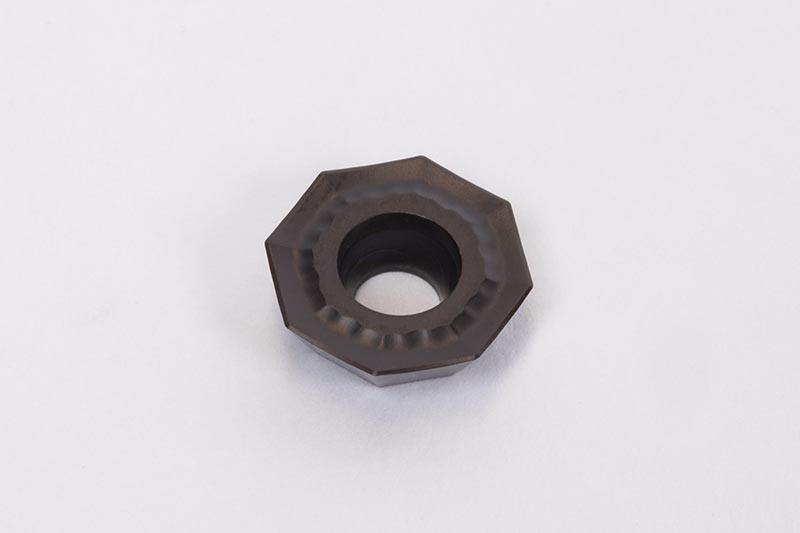

Estilo de plaquita Octágono
  Tipo de recorrido de herramienta     Fresado frontal
Serie de fresas HOP - Haas octagonal, positivo
Material de pieza principal P - Acero
Grado HP30
Material Carburo
[IC] Diámetro de círculo inscrito 0,5 pulgadas \ 12,7 mm
[INSL] Longitud de plaquita 0,207 pulg. / 5,26 mm
[RE] Radio de esquinas 0,02 pulg. / 0,5 mm
[D1] Tamaño de orificio de plaquita 0,173 pulgadas/4,4 mm
[S] Grosor de la plaquita 0,156 pulgadas \ 3,97 mm
[ap] Profundidad de corte máxima 0,138 pulg. \ 3,5 mm
[AN°] Ángulo de holgura 26
Peso 0,1 lb/0,1 kg
País de origen China
