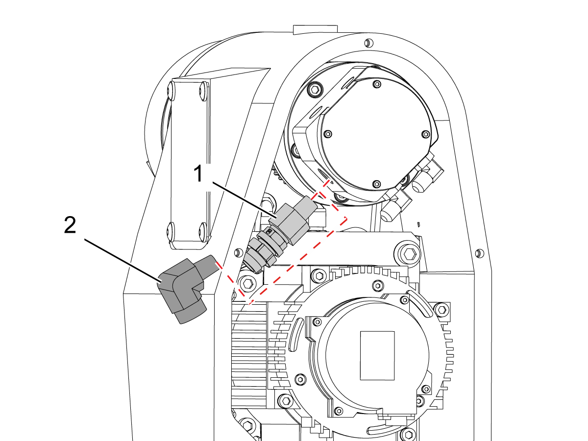

يقوم هذا الطقم بإصلاح مشكلة في سائل تبريد تسرب حلقة التثبيت إلى الجانب الأمامي من ضميمة إعادة تمهيد ST-20. ويقوم بتعديل بسيط لكيفية توجيه خرطوم خط التصريف الهيدروليكي إلى حلقة التثبيت لمنع حركة الكابل التي يمكن أن تسبب تشققات في مانع التسرب حول حلقة التثبيت.
  • ينطبق على ماكينات إعادة تمهيد ST-20 المصنوعة في الفترة من أبريل 2019 إلى نوفمبر 2019.
  • أرقام أجزاء طقم التجديد: 93-3127
Remove Existing Sub-Spindle Enclosure
  • قم بإزالة الغطاء الخلفي وكتيفة الكابل [2]
  • قم بإزالة المروحة وتركيبها بالغطاء الخلفي الجديد
  • قم بإزالة أغطية الرأس. [1]
Install New Sub-Spindle Enclosure
  • قم بإزالة الخرطوم من التركيبة الهيدروليكية الحالية وقم بإزالة التركيبة [1]
  • قم بتركيب التركيبة الهيدروليكية للكوع الجديدة [2] في الخرطوم والوحدة الهيدروليكية
  • قم بتركيب غطاء الرأس الجديد [1] وكتيفة الكابل
  • ثبت الغطاء الخلفي الجديد [2] مع خرطوم التصريف الهيدروليكي من خلال موضع القطع الجديد [3]
  • استخدم مشبك الكابل لتثبيت خرطوم التصريف باستخدام برغي غطاء رأس الزر الموجود على اللوح المعدني للوح للمغزل الفرعي
  • سيظل خرطوم التصريف موجهًا عبر حلقة التثبيت، لكنه سيتحرك أقل بكثير الآن
  • في حالة تشقق مانع التسرب حول حلقة التثبيت، أعد إغلاق حلقة التثبيت واتركها تشفي لمدة 24 ساعة قبل الركض بالمغزل الفرعي
