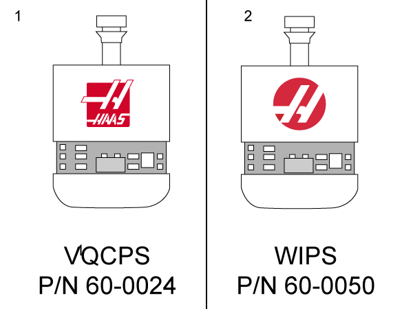

لا تعمل مسابير العمل لـ Wireless Probe System (WIPS) في أنظمة المسابير السلكية (VQCPS).
  • يحمل مسبار العمل VCQPS (رقم الجزء 60-0024) شعار Haas مربع.
  • يحمل مسبار العمل WIPS (رقم الجزء 60-0050) شعار Haas مستدير.
