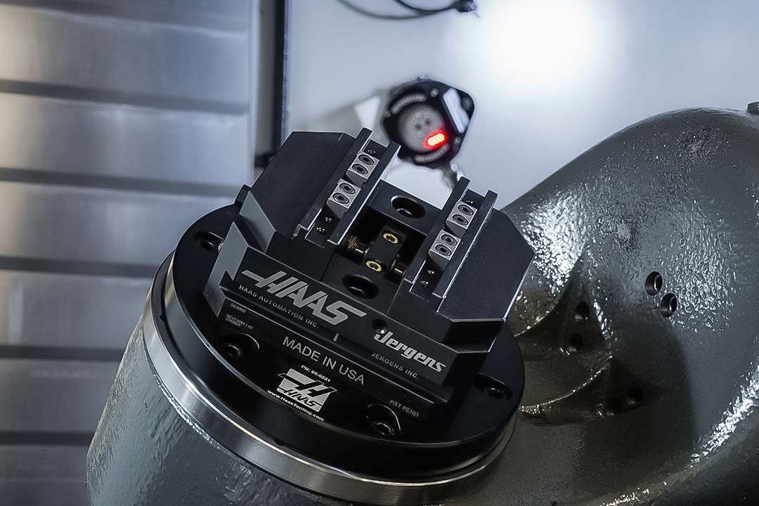

КОМПЛЕКТ МЕНГЕМЕ JERGENS 130 ММ
Ръчно затягане
  • Самоцентриращо се менгеме Jergens 5" от Haas
  • Машинни челюсти от алуминий и стоманено менгеме
  • Плоча за адаптиране за плот с отвори за болтове
  • Инструментариум за монтиране

Ос Х 15.00 in 381 mm
Ос Y 14.00 in 356 mm
Ос Z 12.00 in 305 mm
Чело на шпиндела до плота ( макс.) 16.0 in 406 mm
Чело на шпиндела до плота ( мин.) 4.0 in 102 mm
Trunnion S.A.E METRIC
Диаметър на плота 9.10 in 230 mm
Макс. Тегло върху плота 100 lb 45.4 kg
Spindle S.A.E METRIC
Максимална мощност на шпиндела 15.0 hp 11.2 kW
Максимални обороти 10000 rpm 10000 rpm
Максимален въртящ момент 46.0 ft-lbf @ 1700 rpm 62.0 Nm @ 1700 rpm
Задвижваща система Inline Direct-Drive Inline Direct-Drive
Конус CT or BT 40 CT or BT 40
Мазане на лагерите Air / Oil Injection Air / Oil Injection
Охлаждане Air Cooled Air Cooled
Ос В - Наклонено положение S.A.E METRIC
Travel 120 ° to 45- ° 120 ° to 45- °
Максимални обороти 80 °/sec 80 °/sec
Torque (Continuous) 300 ft-lbf 407 Nm
Макс. Въртящ момент на спирачката 425 ft-lbf 576 Nm
Точност (±) ± 25 arc-sec ± 25 arc-sec
Повтаряемост 10 arc-sec 10 arc-sec
