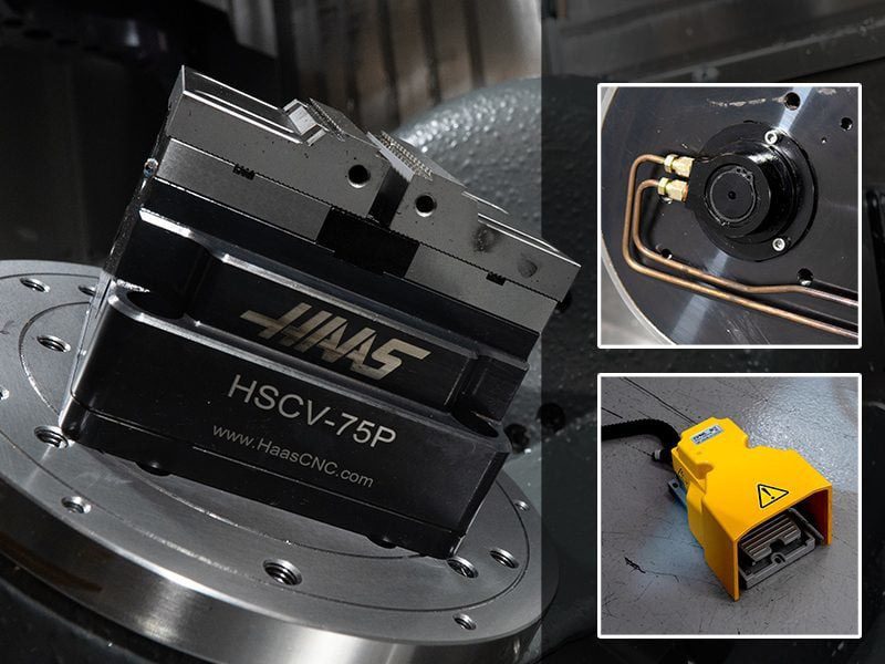

完全な保持具ソリューション
JERGENS 130mmビスキット
手動クランプ
  • Haas by Jergens 5"セルフセンターリングビス
  • 機械加工が可能なアルミニウムおよびスチールビスジョー
  • ボルト穴プラッタ用アダプタープレート
  • 取付けハードウェア
詳細情報
75mm空圧ビスキット
自動クランプ
  • フットペダルおよびMコード付き
  • 空圧式ユニオンおよびハードウェア付き
  • 鋸歯状の面の焼入れ鋼製のジョー
  • 交換可能なハードジョーとソフトジョーを利用可能
詳細情報
ゼロポイントキット
自動クランプ
  • 正確かつ再現性のある固定具の位置決め
  • ゼロポイントチャック、プレートおよびプルスタッド
  • 予め据え付けられた空圧式ユニオンおよびハードウェア
  • フットペダルおよびMコード付き
詳細情報
