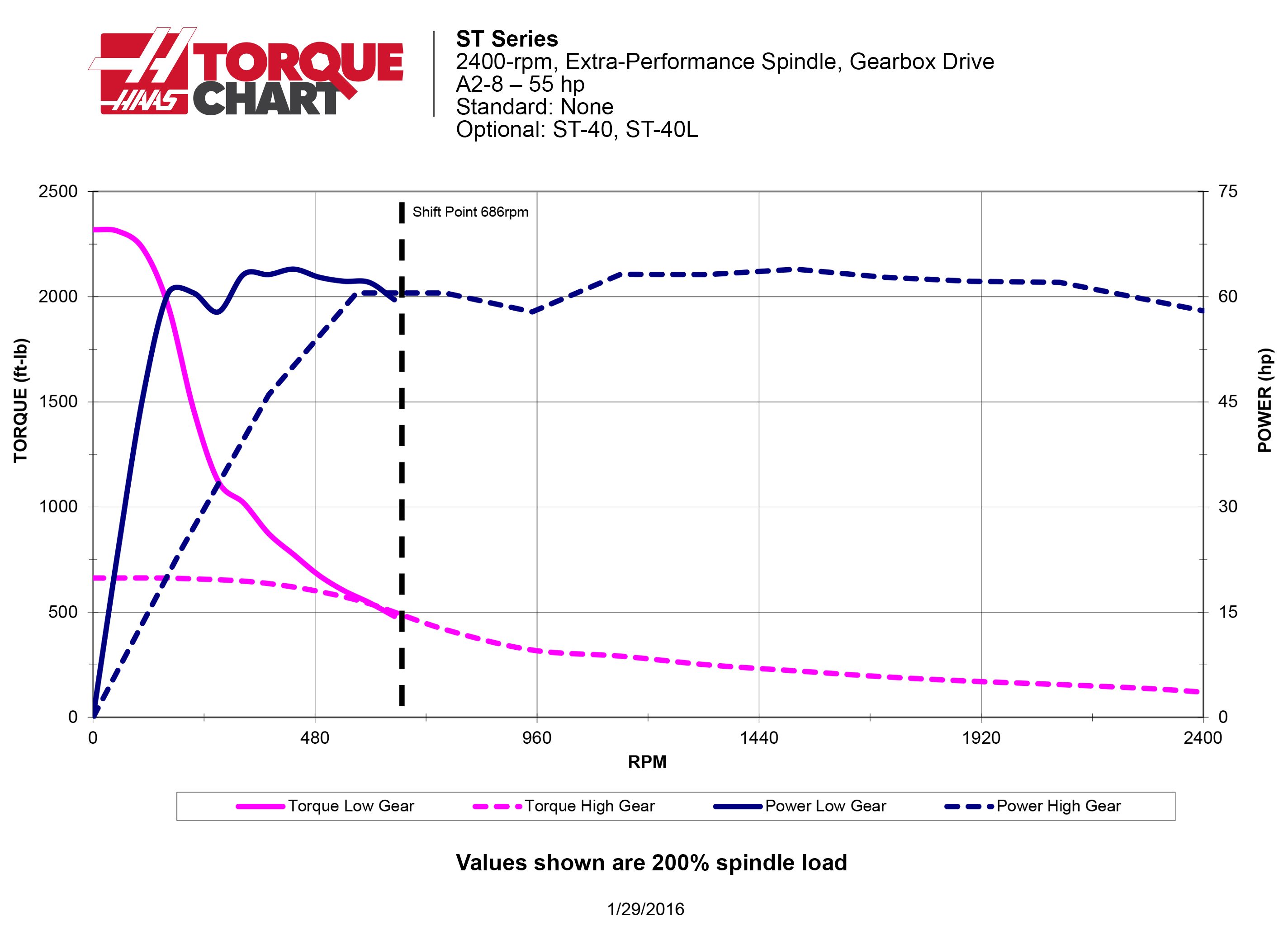

Vřeteno s vysokým výkonem pro ST-40/L a ST-45/L
  • 55 hp VÝKON
  • Převodovka POHON
  • Informace o doplňku
  • Tabulka krouticích momentů
Přehled
SERVISNÍ DOKUMENTY
K DISPOZICI NA TĚCHTO STROJÍCH
Opce s vysokým výkonem zvyšuje výkon vřetena na 55 hp s krouticím momentem 2 100 ft-lb. Neobejdou se bez ní aplikace s vysokým krouticím momentem a aplikace pro obrábění s vysokým výkonem. Provoz při vysokém napětí (360–480 V stř.) v závislosti na oblasti může vyžadovat možnost chlazení řídicí skříně.
  • Zvyšuje rychlosti odebírání odřezků kovů
  • Umožňuje obrábění hlubokých, drsných, obtížně zpracovatelných závitů
  • Umožňuje účinné obrábění exotických, tvrdých nebo pogumovaných kovů
Servisní dokumenty
K DISPOZICI U NÁSLEDUJÍCÍCH STROJŮ
Poznámka:
  • Následující tabulky slouží jen k informativním účelům.
  • Tato hodnoty výkonu se odvíjí od 240V sítě dodávané s požadovaným proudem.
  • Skutečné výsledky se mohou lišit na základě dodávaného napětí a provozních podmínek.
  • Vřetena Haas budou poskytovat tyto hodnoty špičkového výkonu, odpovídající 200 % zatížení vřetena, po dobu tří minut,
    150 % zatížení vřetena (75 % špičkové hodnoty) po dobu 10 minut, 100 % zatížení vřetena (50 % špičkové hodnoty) bez přestání.
