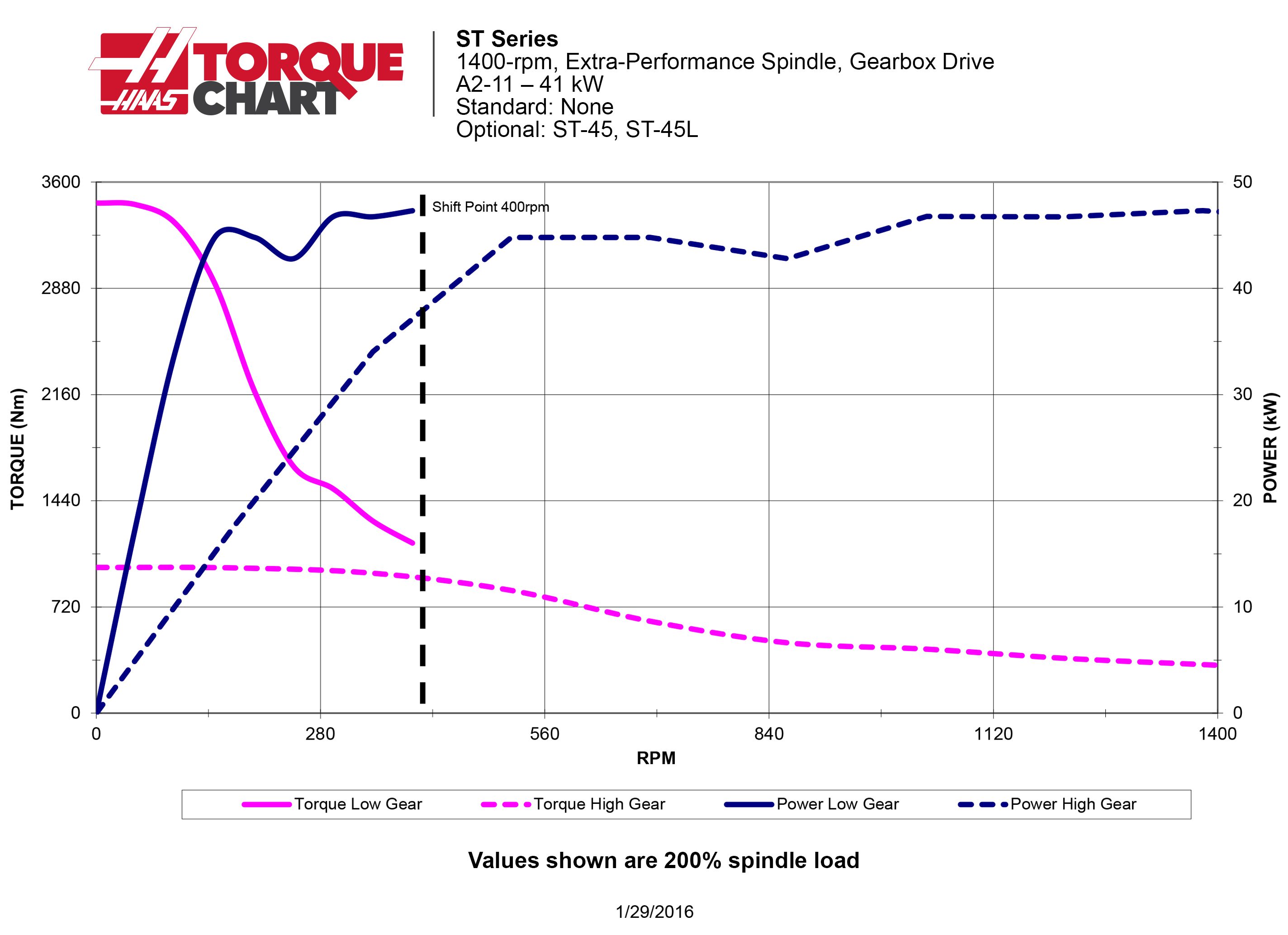

Arbore de putere ridicată, pentru ST-40/L și ST-45/L
  • 55 hp PUTERE
  • Cutie de viteză ACȚIONARE
  • Informații opțiune
  • Tabel cuplu
PREZENTARE GENERALĂ
DOCUMENTE DE SERVICE
DISPONIBIL CU ACESTE MAȘINI
Opțiunea performanță suplimentară crește puterea arborelui la 55 hp, cu un cuplu de 2100 ft-lb. Este necesar pentru aplicațiile de prelucrare de înaltă performanță și cu cuplu mare. Operațiunile de mare tensiune (360-480 VAC) pot necesita opțiunea Răcitor dulap de control CNC, în funcție de regiune.
  • Îmbunătățește ratele de eliminare pentru așchierea metalelor
  • Permite prelucrarea pentru filetele greu de prelucrat, cu pas grosier, profunde
  • Permite prelucrarea eficientă a metalelor exotice, dure sau gumoase
Documente de service
DISPONIBILE PE URMĂTOARELE MAȘINI
Notă:
  • Următoarele grafice au doar scop informativ.
  • Aceste numere privind tensiunea se bazează pe un serviciu de 240V, furnizat la amperajul solicitat.
  • Rezultatele efective pot varia în funcție de tensiunea furnizată și de condițiile de funcționare.
  • Arborii principali Haas vor furniza aceste numere de putere de vârf (care echivalează cu încărcarea arborelui principal la 200%) timp de 3 minute,
    încărcarea arborelui principal la 150% (75% din numărul de vârf) timp de 10 minute, încărcarea arborelui principal la 100% (50% din numărul de vârf) în mod continuu.
