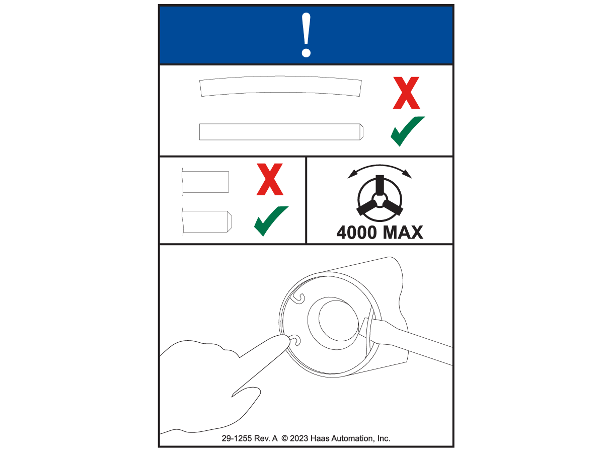

3.3 Bezpečnostní štítky
Extended Liner System - Safety Decal
Štítek zobrazuje následující specifika:
  • Rovnost pruhu – To pomáhá při minimalizaci vibrací a předcházení možnosti zaseknutí tyčí uvnitř vřeteno.
  • Zkosení – Tento proces slouží k odvrácení zaseknutí i možnosti poškození vložek.
  • Maximální otáčky za minutu – Tato úvaha je rozhodující pro účinné snížení vibrací.
  • Postup odstranění zadržovací svorky – Zabraňte ztrátě svorky během odstraňování. Pro dosažení tohoto cíle se doporučuje stisknout sponu prstem, aby se zabránilo jejímu vyskočení.

Seznamte se se symboly na bezpečnostních štítcích. Symboly jsou navrženy tak, aby vyjadřovaly druh informace:
  • Žlutý trojúhelník – popis nebezpečí.
  • Přeškrtnutá červená kružnice – zakázaná činnost.
  • Zelená kružnice – doporučená činnost.
  • Černá kružnice – informace o činnosti stroje nebo příslušenství.
Příklady bezpečnostních symbolů: [1] Popis nebezpečí, [2] Zakázaná činnost, [3] Doporučená činnost.
Ostatní štítky se nacházejí na stroji podle modelu a instalovaných doplňků. Tyto štítky si určitě přečtěte a snažte se jejich význam pochopit.

DŮLEŽITÉ: Ostatní štítky se nacházejí na stroji podle modelu a instalovaných doplňků: Tyto štítky si určitě přečtěte a snažte se jejich význam pochopit.
