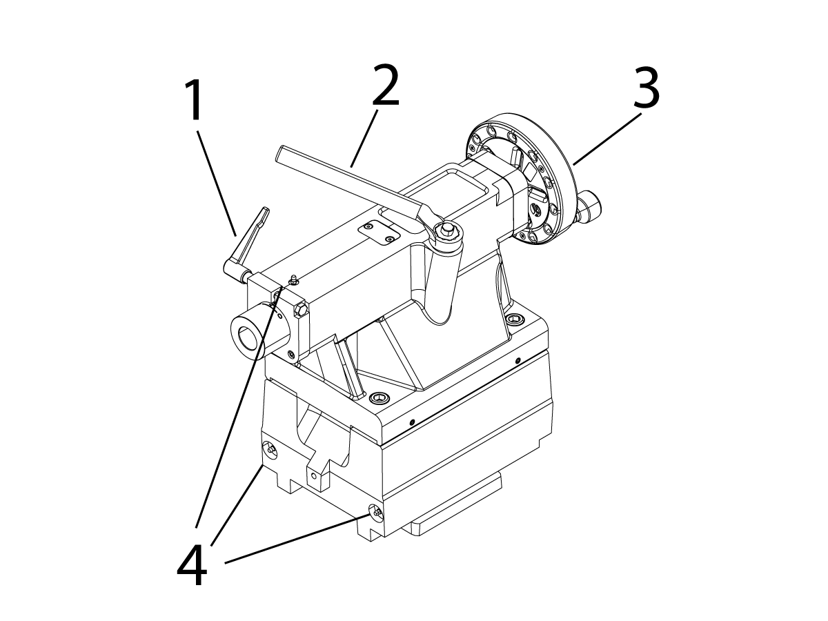

TL - Tailstock
1.) Zámek svorky pinoly
2. Seřizovací kolečko pinoly
3. Klíč zámku základny
4. Mazání armatur

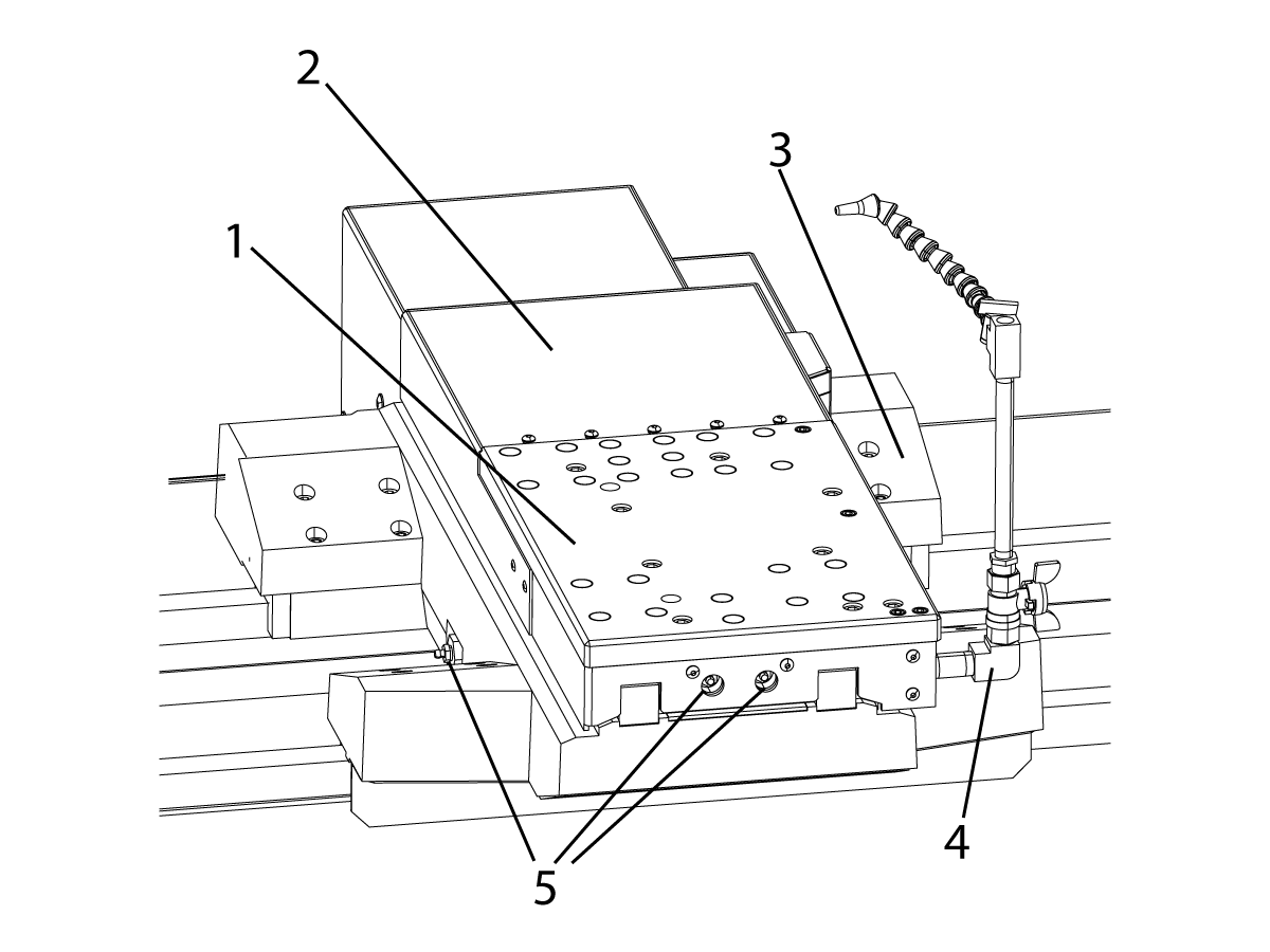

TL - Cross-Slide
1.) Montážní deska křížových saní
2. Křížové saně, osa X
3. Stolice stolu, osa Z
4. Blok přívodu chladicí kapaliny
5. Mazání armatur

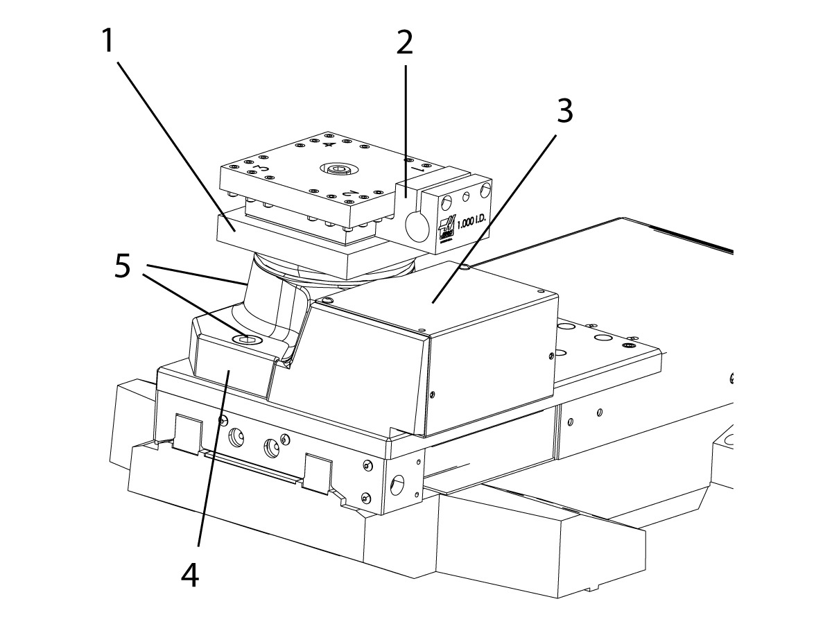

TL - TT-4 Turret
1.) Revolverová hlavice s 4 stanicemi
2. Nástrojový držák
3. Kryt motoru revolverové hlavice
4. Připevňovací základna TT-4
5. Montážní šrouby
