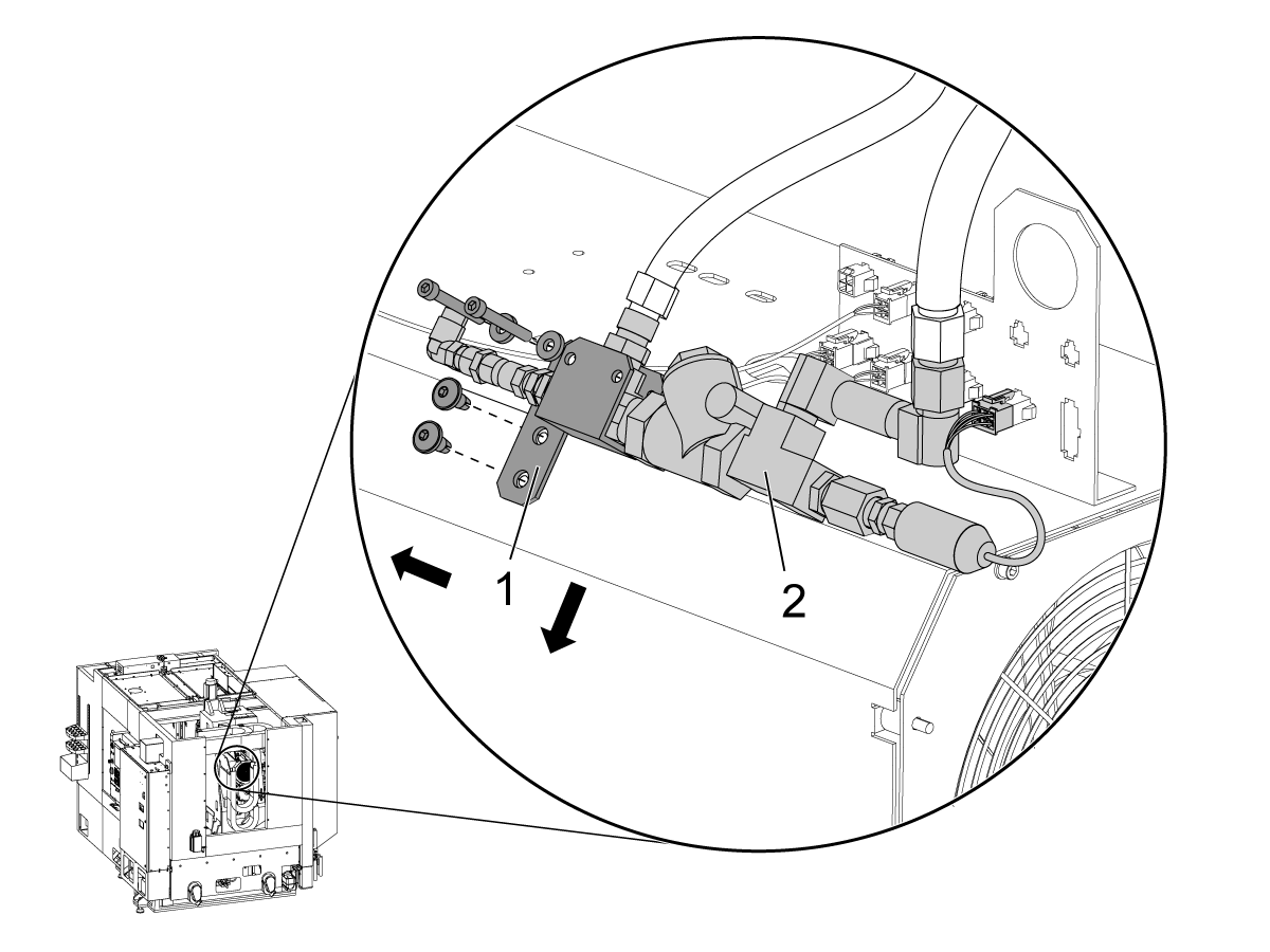

Najděte sestavu kontrolní klapky TSC [2].
Najděte svorku [1] pro sestavu kontrolní klapky.
Sejměte držák.

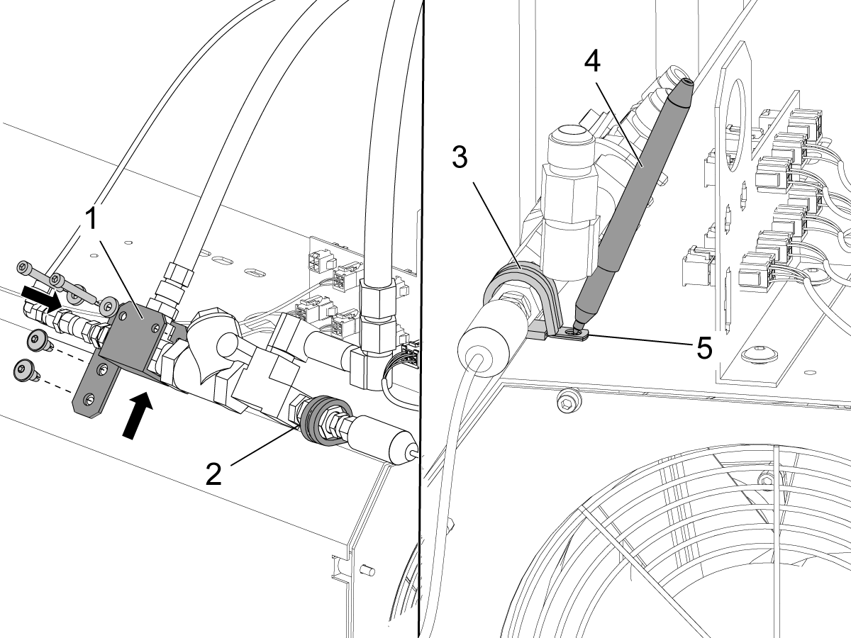

Nasaďte svorku hadice [2] na sestavu ventilu.
Nasaďte náhradní držák [1] na rubové pole.
Nasaďte držák hadice [3] na příchytku motoru, jak je znázorněno na obrázku.
Najděte otvor [5] na svorce hadice.
Na místo otvoru vložte značku [4].

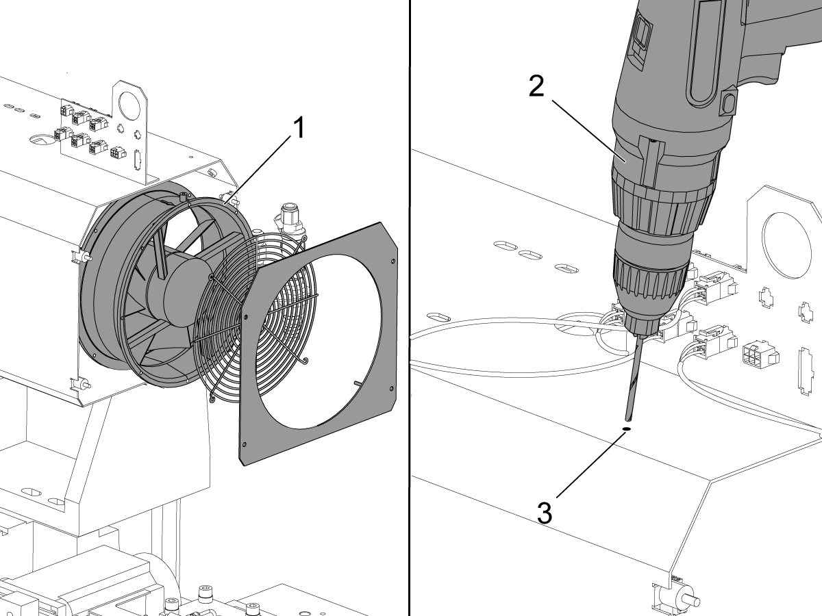

Demontujte sestavu s kontrolní klapkou.
Sejměte sestavu ventilátoru [1].
Vrtačka [2] a 0,281" (7,14 mm) otvor v místě označení [3].
Pomocí (2) šroubů připevněte držák [1] pro sestavu kontrolní klapky.
Použijte (1) šroub a (1) matici pro upevnění hadice [2].
Nainstalujte sestavu ventilátoru [2].
