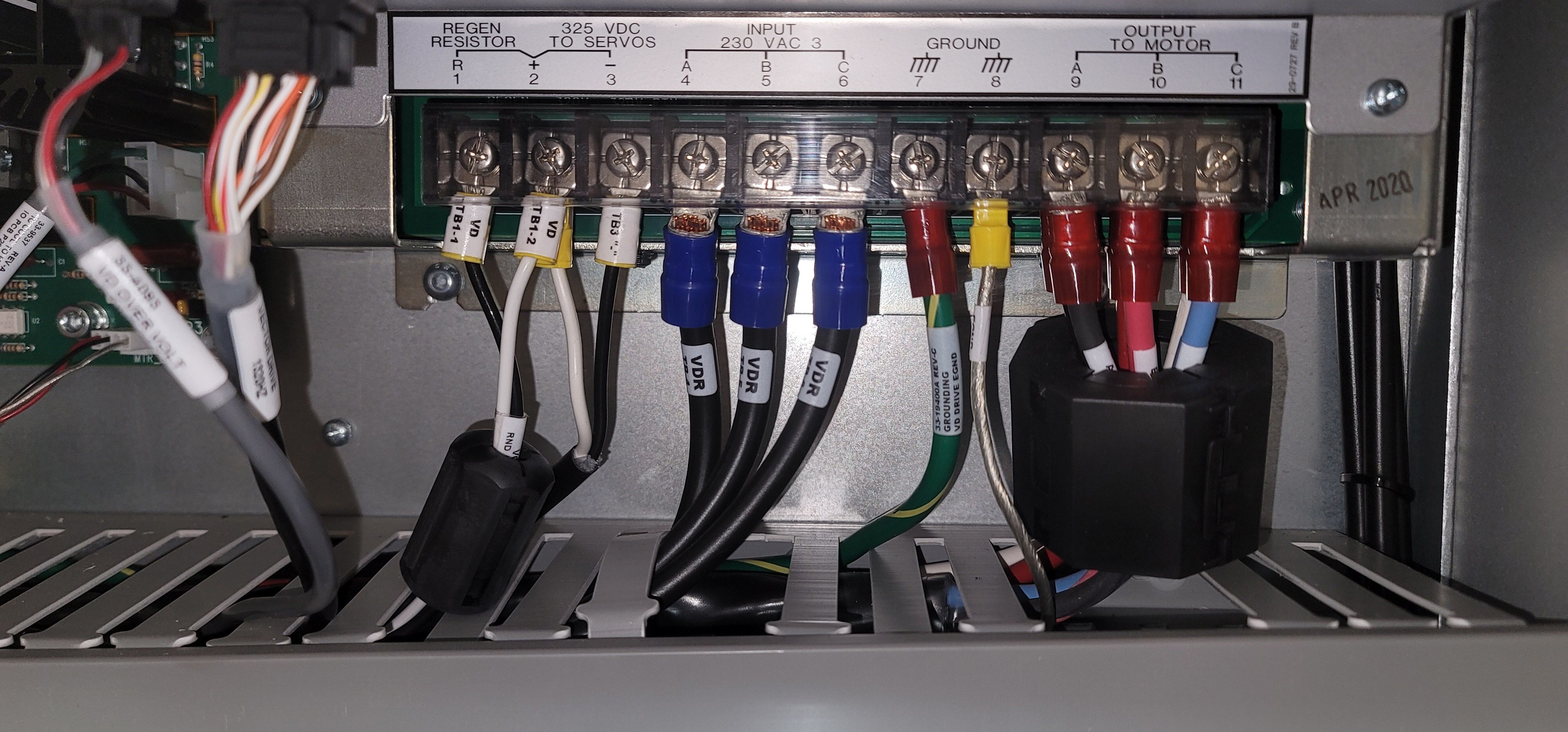

Stroje, které mají přerušovanýalarm 4.182 S (VŘETENO) CHYBA KABELU KODÉRU OSY. Ověřte, zda feritové filtry přes regenerační činidlo a napájecí kabely ve vektorovém pohonu jsou nainstalovány ve správném místě, jak je znázorněno na obrázku níže.
Vektorový pohon nesmí mít žádný feritový filtr na zemnicím kabelu na svorce vektorového pohonu, jeden malý feritový filtr přes bílý a černý kabel regenerace ke svorkám vektorového pohonu. Jeden velký feritový filtr nad výstupními kabely motoru ke vektorovým svorkám.Viz feritové filtry na sekci vektorového pohonu níže. Ujistěte se, že bylo provedeno veškeré odstraňování závad podle kodéruvřetena – příručka pro odstraňování závad – NGCa vektorový pohon – příručka pro odstraňování závad – NGC
