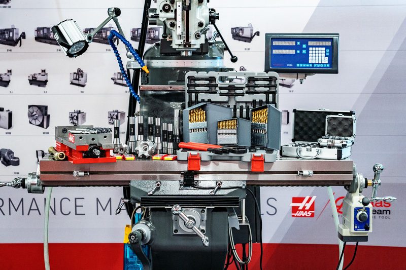

HKM-1 Knee Mill
  1. Køb udstyr
  2. Knæfræsere
  3. Knæfræser
HKM-1 Knee Mill
    KUN CNY
Haas-knæfræser med bord på 9" x 49"
  • 32,7" x 12" x 16" (831 x 305 x 406 mm) vandringer
  • Variabel hastighed 4500-rpm R8 spindel
  • Pneumatisk elektrsk trækstang
  • X-aksens effektfremføring m/koblingshåndtag
  • XY DRO
  • Digital pinol-skalering
  • Kølevand med spånbakke
  • Automatisk smøringssystem
Haas HKM-1 er en traditionel knæfræser med et bord på 9" x 49" (229 x 1245 mm) og en R8-spindel med 4.500 o/m.

    STANDARDKONFIGURATION
    SPINDEL
    Spindel med 4.500 o/m R8
    Variabelt hastighedshoved med høje/lave gearintervaller
    SPÅN- OG KØLEVANDSHÅNDTERING
    Kølevandssystem med spånbakke
    STYRING
    Digital udlæsning på X-og Y-aksen
    PRODUKTFUNKTIONER
    X-aksens strøm-fremføring m/spændehåndtag
    automatisk smøring
    Pneumatisk strøm-trækstang
    LED-arbejdslys
    VÆRKTØJ OG FIXTURING
    Valgfri bord- og spindelbeskyttelse

    Specifikation SAE Metrisk
    T-åbningsstørrelse 3 x 0,63" 3 x 16 mm
    Bordstørrelse 9" x 49" 229 x 1245 mm
    Longitudinal vandring (X-akse) 32,7"  830 mm
    Tværvandring (Y-akse) 12" 305 mm
    Knæets vertikale vandring (Z-aksen) 16" 406 mm
    Pinol-vandring 5" 127 mm
    Pinol-fremføring 0,0016"/0,003"/0,006" pr. omdrejning 0,04 / 0,08 / 0,15 mm pr. omdrejning
    Ram-vandring 15,35" 390 mm
    Spindelnæse til bord 1,34" - 17,32" 34 - 440 mm
    Spindelmidterlinje til kolonne 6" - 21,4" 154 - 544 mm
    Revolverhoved-drejeenhed 360° 360°
    Hoveddrejningspunkt ±45° ±45°
    Hældning af hoved ±90° ±90°
    Spindelkonus R8 R8
    Spindelmotor 5 hp 3,7 kW
    Spindelhastighed 50-3750 o/m (50Hz) | 60-4500 o/m (60Hz) 50-3750 o/m (50Hz) | 60-4500 o/m (60Hz)
    Vægt 2200 lb 998 kg
    Strøm  3-faset 220V 3-faset 220V
    Fuld belastningsampere (3-faset)  15 A 15 A
    Forsendelsesdimensioner [L x W x H] 55.5" x 64.5" x 73" 1410 x 1638 x 1854 mm
    Forsendelsens vægt 2240 lb 1016 kg
