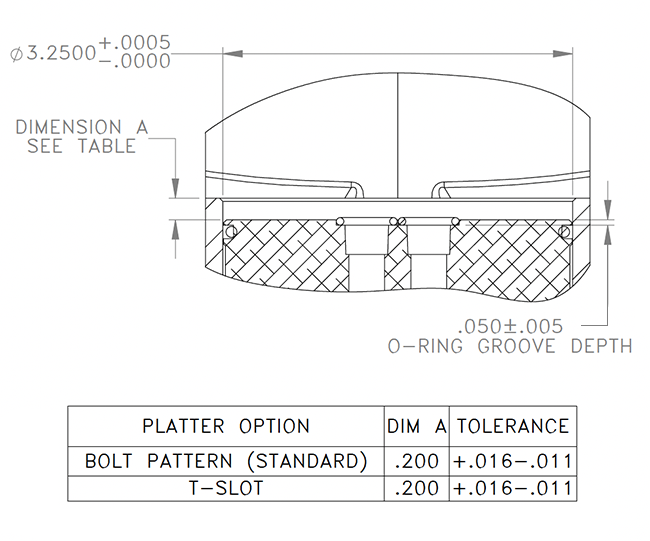

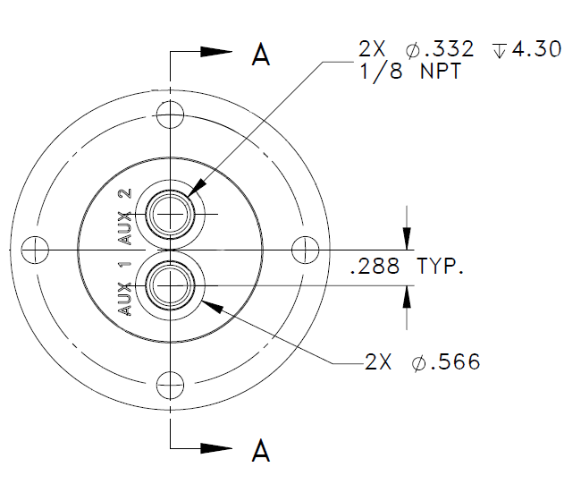

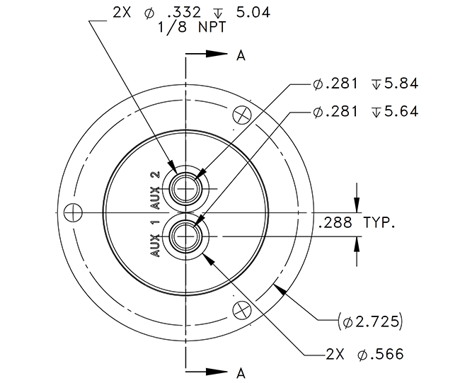

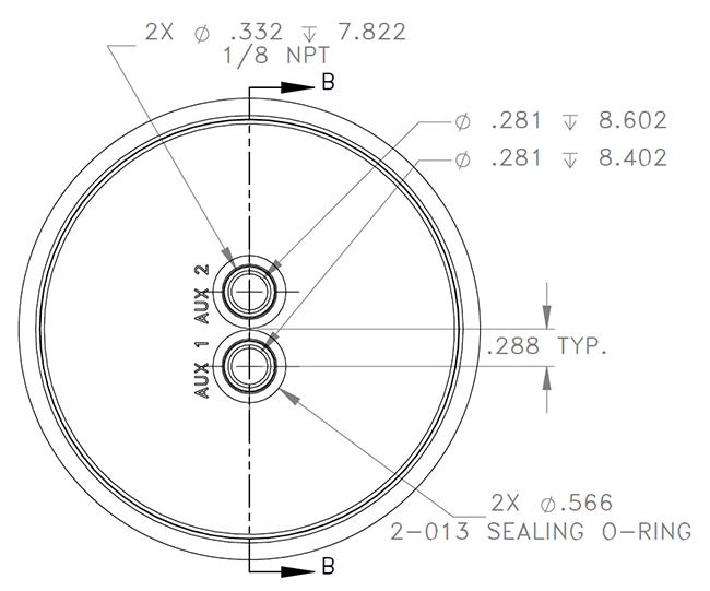

Vores manuelle luft-clampingsanordning giver dig mulighed for at betjene Haas' luftskruestik på dit Haas TRT160, TRT210 eller TRT310 hældende rundbord. Anordningen indeholder et pneumatisk drejeled, udvendige hårde linjer og alle indvendige luftledninger, der er nødvendige for at skabe to luftsluser igennem den roterende plattes centrum. Inkluderer en skifteventil og krævede luftledninger til manuel aktivering af en Haas-skruestik.
  • Skaber to luftsluser igennem den roterende plattes centrum.
  • Indeholder pneumatisk drejeled og nødvendige hårde linjer
  • Forenkler emneisætning/-fjernelse
  • Til brug med Haas' luftskruestiksystemer
  • Maks. tilladt lufttryk 250 psi (17,2 bar)
Dimensioner for TRT100 TRT160
Dimensioner for TRT100 TRT210
Portdimensioner: TRT310
