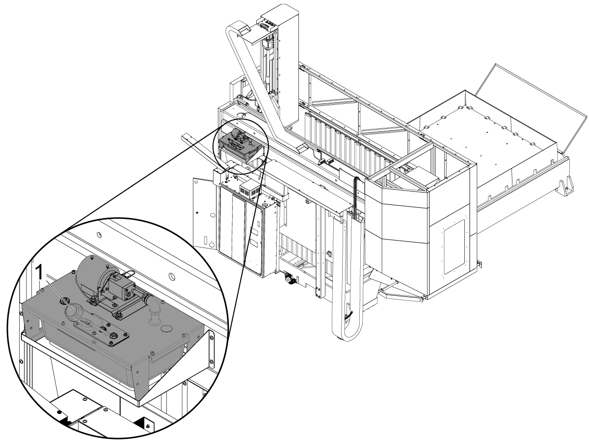

11.1 Gantry - Vedligeholdelsesplan
Vedligeholdelsesskema for gantry
Automatisk værktøjsskifter - SMTC
Vedligeholdelseselement Interval
Fjern spåner fra værktøjsveksleren.
Ugentligt
Inspicer armstemplet og justeringsenhed.
Seks måneder
Rengør og smør station værktøjets kaster.
Seks måneder
Rengør og smør sporet på det karrusel kabinet, som værktøjet station ruller kører på (kun SMTC30/50).
Seks måneder
Smør værktøjsvekslerens knaster.
Årligt
Inspicér og udskift slidte lommekomponenter: fjedre, stempler.
Årligt
Ekstra filter
Erstat filterposen.
Kontroller mål
Inspicer slanger for huller
Seks måneder
Aksesmøring
Inspicer fedtbeholderniveau.
Månedligt
Seks måneder
Udfør en aksel smøring test. Seks måneder
Elskab
Rengør vektorets drevluftventiler/filter.
Månedligt
Indkapsling
Inspicer vinduer for skader.
Dagligt
Inspicer dørens aflåsningsmekanisme
Dagligt
Inspicer guideafskærmninger og smør dem.
Månedligt
Smøring med minimumsmængde
Rengør filteret inde i oliebeholderen.
Årligt
Olieskimmer
Inspicer olieskimmerens opsamlingsrør.
Seks måneder
Pneumatisk
Inspicer spindelens luftreguleringstryk.
Ugentligt
Seks måneder
Rengør luftudrensningssolenoid.
Årligt
probeSystem
Kontrollér probebatterier.
Seks måneder
Kontrollér probekalibrering.
Seks måneder
Standard oversvømmelse med kølevandssystem
Rengør filterskærm.
Som påkrævet
Inspicer kølevandsniveau.
Ugentligt
Inspicer kølevandskoncentration. Udfyld Logarket til vedligeholdelse af blandingen.
Ugentligt
Skift kølevandet og rens kølevandstanken grundigt.
Seks måneder
Rengør standardkølevandsfilter.
Seks måneder
Kontrollér, at kølevandspåfyldningen fungerer korrekt.
Seks måneder
Kølemiddelsystem gennem spindel (TSC) 300/1K PSI
Rengør TSC-300/1K pumpe filteret
Seks måneder
Seks måneder
Kontrollér, at den automatiske rensningsfunktion fungerer korrekt.
Seks måneder
Spindel
Kontrollér og rengør værktøjsholdere og spindelkontaktflader Som påkrævet
Smør værktøjsklemmemekanismen i spindlen Månedligt
Vedligeholdelse af spindelkøler Efter behov
