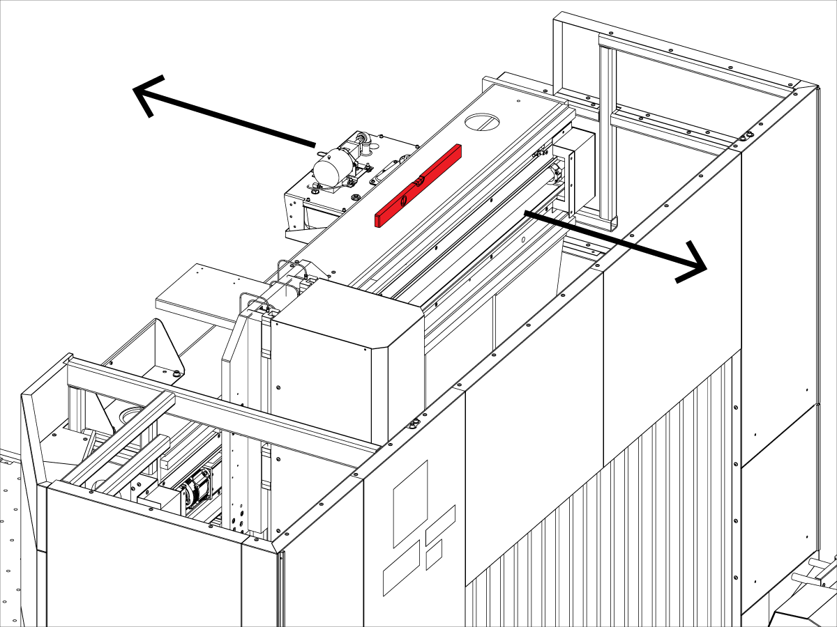

Rough Level
Før du tænder første gang, skal du grovnivellere maskine.
VIGTIGT : For maskiner med dobbelt kuglespindel er det vigtigt at grovnivellere, før der tændes første gang, da det kan få maskine til at udsende en alarm under X-aksen under tilbagestillingsprocessen, hvis du ikke gør det.
  • Justér nivelleringsskruerne for at løfte maskinen 3" (H) fra gulvet.
  • Placer vaterpasset parallelt med Y-aksen på bordet og hold øje med boblen. Juster udjævnings skruerne til niveau tabellen.
BEMÆRK: Billedet viser et vaterpas til tømrere, dette er KUN til REFERENCE.  Brug et vaterpas til maskinarbejde til at nivellere maskine
  • Placer et vaterpas på midten af bordet parallelt med X-aksen. Juster udjævnings skruerne til niveau tabellen.
 BEMÆRK: Billedet viser et vaterpas til tømrere. Dette er  KUN til REFERENCE.  Brug et vaterpas til maskinarbejde til at grovnivellere maskinen

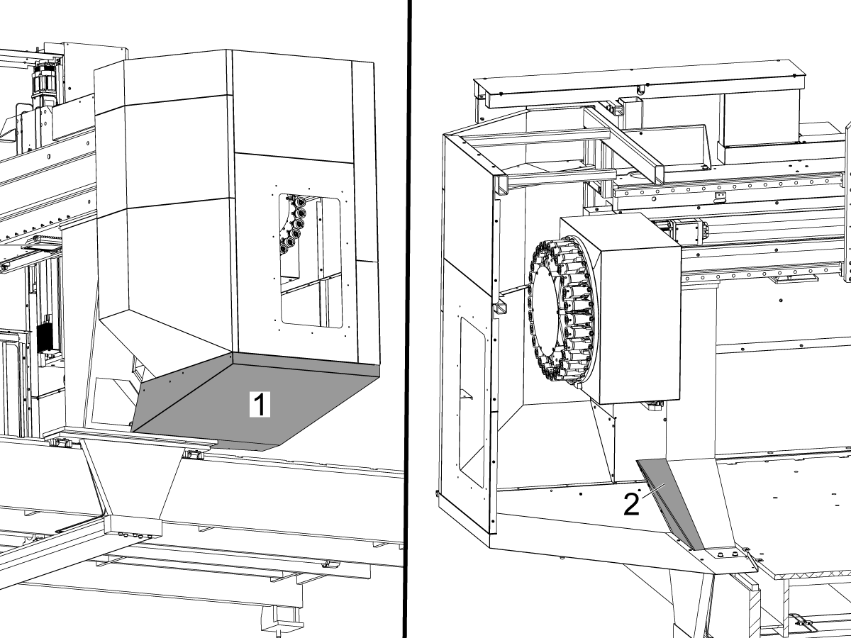

Install Column Covers
  • Monter de to medfølgende stolpedæksler ENCL PANL PAN LIFT ACCESS M VF som vist ved hjælp af 4 x FBHCS 1/4-20 X 1/2 LOCTITE skruer.
  • Monter de to medfølgende stolpeventilationsdæksler SP HD TOP BACK VENTILATION UMC som vist ved hjælp af 2 x FBHCS 1/4-20 X 1/2 LOCTITE skruer til hver.
  • Monter de to medfølgende stolpedæksler ENCL PANL COLUMN COVER som vist ved hjælp af 3 x FBHCS 1/4-20 X 1/2 LOCTITE skruer.

Installer den nye splash Guard [1].
Installer spånsnegle [2]. Se trin  5 og 6 Spånsnegl - Installation.

Fine Tuning Level/Adjusting for Twist
  • Jog spindelhoved ca. halvvejs fra Z-aksevandringen
  • Placer niveauværktøjet på spindel som vist parallelt med Y-aksen.
  • Jog broen over hele rejsen. Kontroller, at aflæsningen er inden for grænsen på 0,0002 in (0,005 mm)  over hele vandringen.
  • Juster nivelleringsfødderne, hvis det er nødvendigt. Kontroller vaterpasset igen.
Efter nivellering skal du udfylde en fuld GM-2-5AX inspektionsrapport (EA0421) ved at følge linket til justering, inspektionsrapport og tjekliste.

Chip and Coolant Splash Shield - Installation
  • Påfør Sikaflex konstruktionsforseglingsmiddel (eller tilsvarende), hvor drypbakken skal fastgøres. Påfør Sikaflex på hele længden. Dette forhindrer lækage af kølevand.
  • Fastgør den forreste drypbakke. Brug (9) 3/8-16x1/2 cylinderskruer (SHCS) og (9) spændeskiver. Drejningsmoment skruerne. Henvises til Haas fastener moment specifikationer. Brug værdien for stål.
  • Påfør Sikaflex konstruktionsforseglingsmiddel (eller tilsvarende) på pladsen på hver side [1] af drypbakken.
  • Denne illustration viser, hvor der skal påføres Sikaflex-konstruktionsforsegling (eller tilsvarende) på stederne set bagfra.

  • Justér nivelleringsskruerne for at løfte maskinen 3 1/2" (H) fra gulvet.
  • Fastgør nivelleringsværktøjet til spindlen med værktøjet vendt som vist på billedet.
  • T-2181: CNC DOBBELT NIVELLERINGSVÆRKTØJ
  • T-2192: NIVELLERINGSADAPTER UMC-750
  •  Jog X-aksen til hver ende af basen, og aflæs målingerne.
  • Juster nivelleringsskruerne efter behov for at hæve eller sænke et hjørne af basen, indtil boblen passer fra den ene ende til den anden.
  • Aflæsningerne er NTE 0,0002" over fuld vandring.
