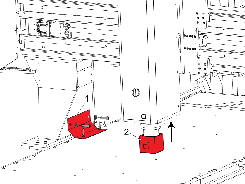

Remove Shipping Brackets
Irrota kolme pulttia [1], joilla B-akselin runko [2] kiinnittyy karanpään toimituskiinnikkeeseen [3].
Irrota neljä pulttia [4], jotka kiinnittävät karanpään pöytään ja poista toimituskiinnike koneesta.
Asenna toimituskiinnikkeen B-akselin rungossa sijaitseviin  kiinnitysreikiin tulpat [5].

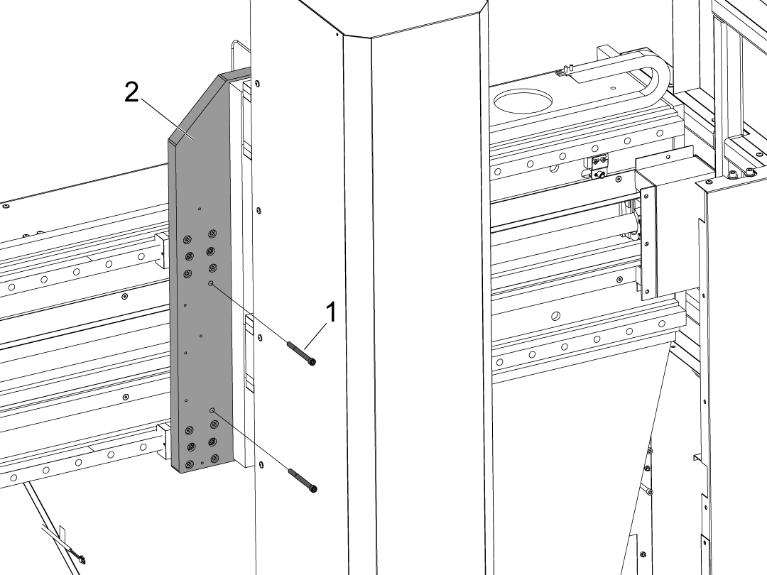

Y-akselin vapauttaminen:
  • Irrota Y-akselin varmistuspultit [1], jotka kiinnittävät Z-akselin vastalevyn [2] siltaan.

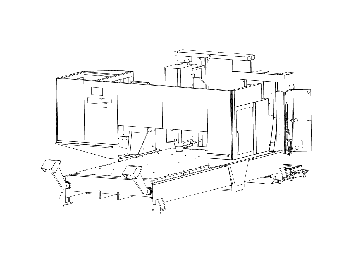

Install the Enclosure Panels
Asenna kotelon runko työkalunvaihtajan päälle ja kiinnitä se siltaan neljää 1/2-13-pulttia ja aluslevyjä käyttäen.
Katso oikeat kiristysmomentit kohdasta Haasin vääntömomenttimääritykset
Huomautus: Hitsatun runkorakenteen paino on noin 160 lbs. Käytä trukkia tai muuta nostolaitetta rungon nostamiseen.
Asenna etukotelon runkoputket [1] kuvan osoittamalla tavalla.
Kiinnitä runkoputket käyttämällä seuraavia osia [2]:
  • 8X SHCS 3/8-16 X 3"
  • 8X  MUTTERI 3/8-16 KUUSIO
  • 16 KPL ALUSLEVY 3/8 KOVA

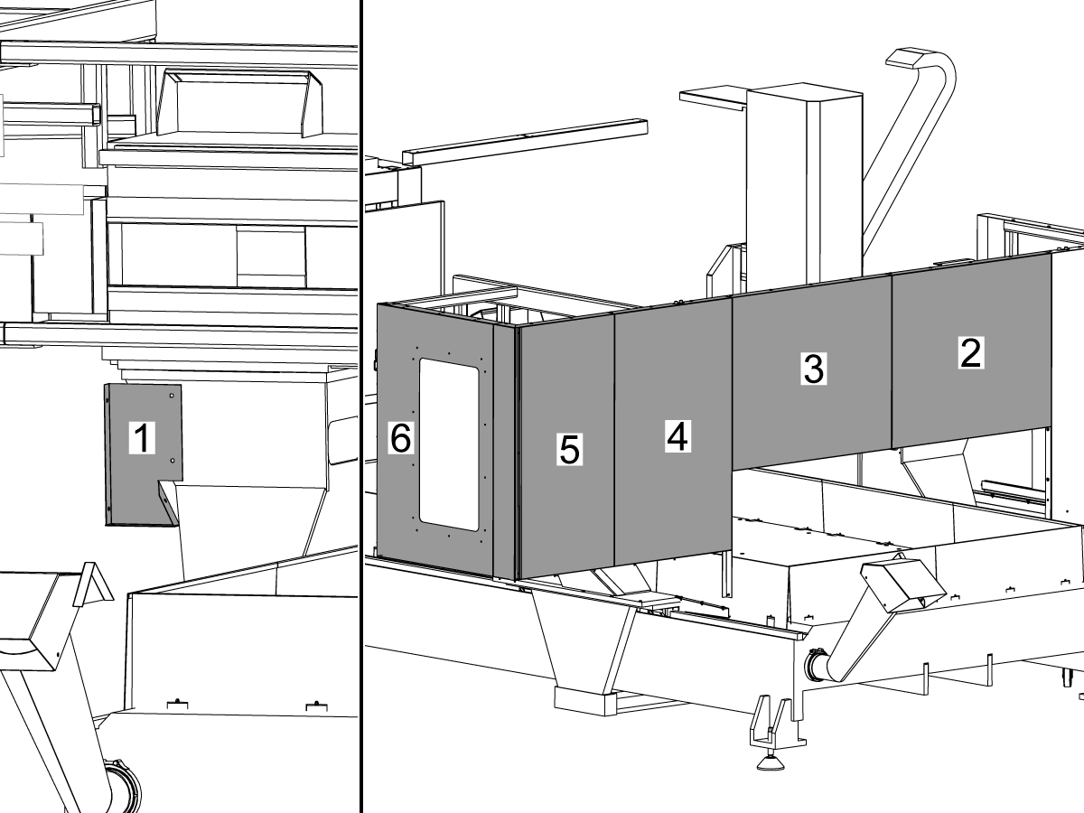

Asenna paneelit 1–8 (etu- ja vasen puoli)
1 – KOTELON PANEELIN VASEMMAN YLÄPYLVÄÄN GM 5AX
2 – KOTELON PANEELIN ETUKESK GM
3 – KOTELON PANEELIN ETUKESK GM
4 – KOTELON PANEELIN ETUVAS GM
5 – KOTELON PANEELIN VAS GM
6 - SIS. PANEELIN VASEN YLÄ GM 5AX
7 - SIS. PANEELIN ETU VAS GM 5AX
8 - KANNEN TAKAOSA, GM

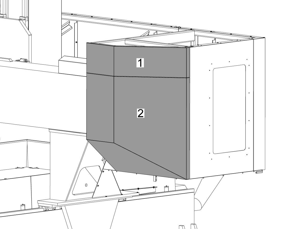

Asenna paneelit 1–4 (vasen/taka)
1 – KOTELON VASEMMAN PYLVÄÄN KANNEN GM 5AX
2 –  KOTELON PANEELIN TAKAOSAN VASEMMALLE YLÄREUNALLE GM-2
3 –  KOTELON PANEELIN TAKAOSAN VASEMMALLE YLÄREUNALLE GM 5AX
4 –  KOTELON PANEELIN TAKAVASEMMAN ALAREUNAN GM-2

Karanpään eston poistaminen:
  • Koneen on oltava käynnissä.
  • Älä käynnistä nollausta/palauta kone nollaan
  • Ensimmäisen käynnistyksen jälkeen paina [SETTING] ja siirry ja aseta asetus 53 JOG WITHOUT ZERO RETURN TRUE-tilaan.
  • Nosta Z-akselia, kunnes kara on pois kuljetuskiinnikkeestä [2] ja irrota kuljetuskiinnike pöydästä.

GR-jyrsinkone – Asennus
AD0092
Tässä GR-jyrsinkoneen asennusmenettelyssä kerrotaan, kuinka voi tehdä seuraavat asiat:
  1. Siirrä GR-jyrsin paikalleen asetusten määritystä varten.
  2. Irrota karanpään kuljetusruuvit.
  3. Poista kuljetuskiinnikkeet.
  4. Sijoita ohjaustaulun varsi uudelleen.
  5. Sijoita 20-paikkainen työkalunvaihtaja uudelleen.
  6. Suuntaa 20-paikkainen työkalunvaihtaja.
  7. Asenna lastujen ja jäähdytysnesteen roiskesuoja.
  8. Asenna sähköiset turva-anturit.
Leveling Screws Hardware
 Huomautus: Aluslevyt [2] ja mutterit [1] on asennettu kuljetuksen ajaksi. Ne on säilytettävä asennusta varten, eikä niitä saa hävittää.
Huomautus: Aluslevyn suunta [3] on tärkeä.  Aluslevyn kartiomaisen osan tulee olla valua vasten,  katso kuva.

Chip and Coolant Splash Shield - Installation
  • Levitä Sikaflex-rakennetiivisteainetta (tai vastaavaa), johon tippa-alusta kiinnitetään. Levitä Sikaflex-ainetta koko matkalle. Näin vältetään jäähdytysnesteen vuodot.
  • Kiinnitä etummainen tippa-alusta. Käytä (9) 3/8-16x1/2 kuusiokoloruuvia (SHCS) ja (9) aluslevyä. Kiristä ruuvit. Katso kohta  Haas-kiinnittimen vääntömomentin tekniset tiedot. Käytä teräksen arvoa.
  • Levitä Sikaflex-rakennetiivisteainetta (tai vastaavaa) tippa-alustan kummallakin puolella olevaan tilaan [1].
  • Tämä kuva näyttää, mihin Sikaflex-rakennetiivisteainetta (tai vastaavaa) käytetään tiloihin takanäkymästä katsottuna.
  • Paikanna (2) koukkua [1].
  • Ripusta ulompi kehyskappale sisemmän runko-osan koukkuihin. Käytä nostolaitetta.
  • Pidä seuraavissa vaiheissa kaikki ruuvit löysällä, kunnes kaikki rungon osat kootaan. Kiristä ne sitten.
  • Kiinnitä ulkorunko-osa sisärunko-osaan. Käytä (7) koon 3/8-16 x 1" kuusiokoloruuvia (SHCS). Käytä (1) mutteria ja (2) aluslevyä kullekin ruuville kuvan mukaisesti.
  • Aseta (3) muovisuojusta reikiin, jotka osoittavat koneeseen.
6
  • Poista rungon kuljetuskiinnikkeet. Tarvikkeisiin kuuluu (1) keskikappale [1] ja (2) päätykappaletta [2].
7
  • Poista pieni suojalevy.
  • Säilytä suojalevy.
8
  • Asenna ruuvit löysästi seuraavia vaiheita varten. Kiristä ruuvit, kun olet asentanut kaikki osat.
  • Asenna (2) 1/4-20 x 1/2" kupukantaruuvia (BHCS) [1]. Ripusta ensimmäinen suojakappale [2] ruuvien päälle.
9
  • Joissakin seuraavissa vaiheissa kotelo-osa kiinnitetään [1] runkoon [2]. Käytä 1/4-20 x 3/4" kupukantaruuvia näihin vaiheisiin.
10
  • Seuraavissa vaiheissa liitetään (2) kotelon osaa yhteen [1]. Käytä lyhyempää 1/4-20 x 1/2" kupukantaruuvia näihin vaiheisiin.
11
  • Joissain asennoissa kotelo kiinnitetään runkoon pitkillä 1/4-20 x3/4" kupukantaruuveilla [1]. Sama kotelo-osa kiinnitetään toiseen kotelo-osaan lyhyemmillä 1/4-20 x 1/2" kupukantaruuveilla [2].
12
  • Ota vaiheessa 6 poistamasi suojalevy. Asenna suojalevy (4) 1/4-20 x 3/4" kupukantaruuvilla.
13
  • Asenna seuraava kotelon osa.
14
  • Ripusta seuraava kotelo-osa runko-osan [2] päälle laippojen [1] avulla.
  • Älä kiristä ruuveja tässä vaiheessa.
15
  • Huomautus: Koneissa, joissa on 6,00" (152 mm) tai 24" (610 mm) korotuspala [1], on vielä yksi kotelo-osa [3]. Kiinnitä vaahtomuoviteippi [2] kotelo-osan yläosaan [3]. Kiinnitä sitten kotelo-osa [3]. Tässä kuvassa näkyy 24" (610 mm:n) korotuspala.
16
17
  • Kiinnitä (2) kotelon osaa runkoon. Käytä 1/4-20 x 3/4" kupukantaruuveja.
18
  • Kiinnitä vaahtomuoviteippi [1] seuraavaan kotelon osaan. Asenna sitten kotelon osa [2].
19
  • Aseta vaahtomuoviteippiä tippa-alustaan kuvan [1] mukaisesti. Vedä vaahtomuoviteippiä pieniin sisälaippoihin [2].
  • Asenna tippa-alusta [3] ja (4) 1/4-20 x 3/4" kupukantaruuveilla.
  • Kiristä kaikkien kotelon osien kaikki ruuvit.
20
  • Levitä Sikaflex-rakennetiivisteainetta (tai vastaavaa) [1] tippa-alustan [2] ja kotelo-osan alaosan väliin.
Varoitus: Jäähdytysnestettä voi vuotaa kaikista kotelon osien välisistä raoista. Levitä Sikaflex-rakennetiivisteainetta (tai vastaavaa) kaikkiin näihin rakoihin.
21
  • Aseta magneetit (2) kiinnikkeisiin joka toiseen paikkaan.
22
  • Aseta kiinnikkeet ja magneetit seuraaviin asentoihin:
  • kotelon etupuolen sisäpinnalle [1]
  • sillan takaosaan [2]
Varoitus: Magneetit vetävät kiinnikkeitä siltaa kohti voimakkaasti. Älä aseta sormiasi kiinnikkeiden ja sillan väliin, sillä muuten voit loukata sormesi.
23
  • Kiinnitä vinyylikielekkeet kiinnikkeisiin. Käytä 1/4-20 x 1/2" kupukantaruuveja.
24
  • Säädä kielekkeiden etäisyyttä pöydästä siirtämällä kiinnikkeitä ylös tai alas.
