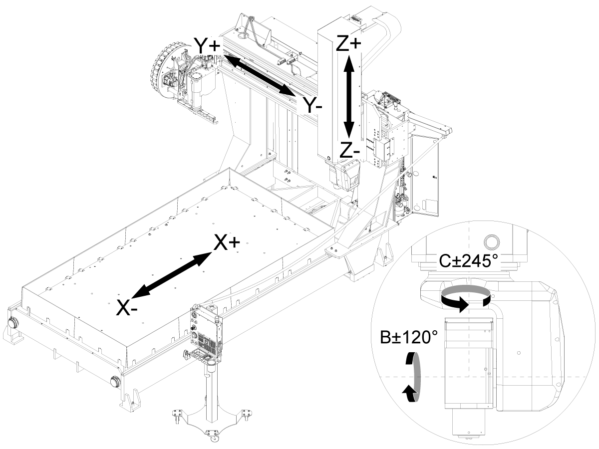

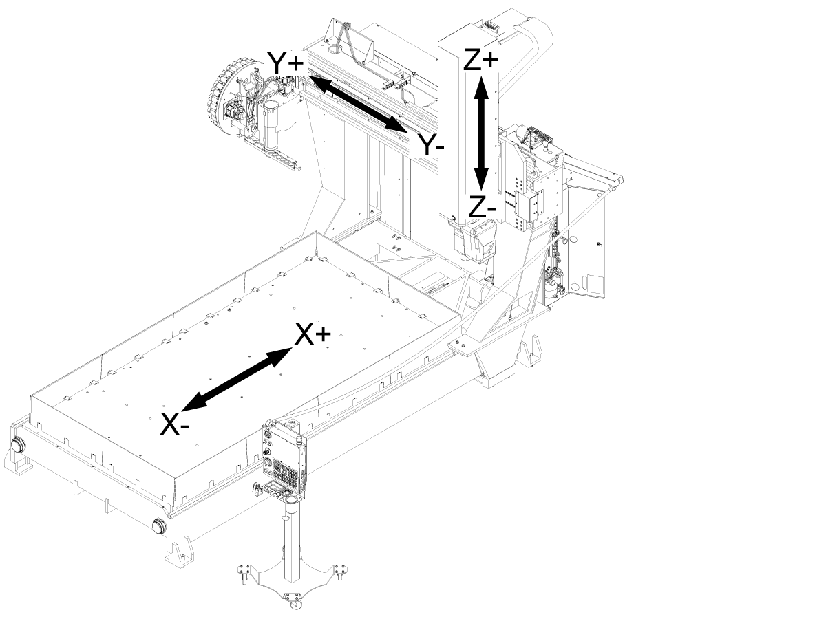

1.2 Akselimäärittelyt
GM-2-3AX - Axis Definitions
Tämä kaavio esittää GM-2-3AX:n käytettävissä olevat (3) akselia.
GM-2-5AX - Axis Definitions
Tämä kaavio esittää GM-2-5AX:n käytettävissä olevat (5) akselia.
