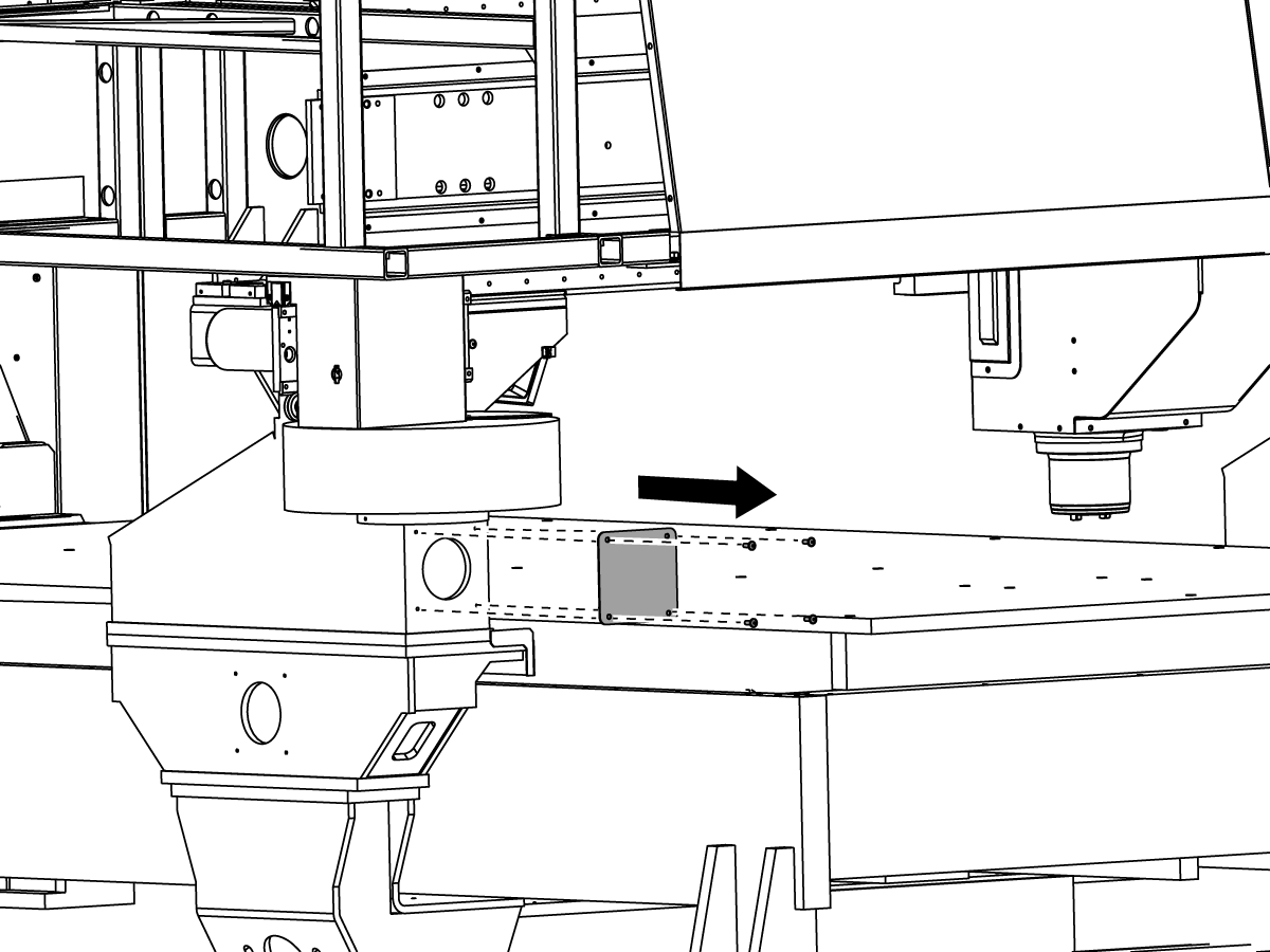

Remove Shipping Brackets
Wykręć trzy wkręty [1], które zabezpieczają korpus osi B [2] do wspornika wysyłkowego głowicy wrzeciona [3].
Wykręć cztery wkręty [4] mocujące wspornik do wysyłki głowicy wrzeciona do stołu i Zdejmij wspornik z urządzenia.
Zamocuj zatyczki [5] w otworach montażowych wspornika na korpusie osi B.
Aby odblokować oś Y, należy:
  • Wykręć wkręty wysyłkowe osi Y [1], które zabezpieczają płytę podrzędna osi Z [2] na mostku.
Aby odblokować oś X, należy:
  • Wykręć dwie wkręty [3], które zabezpieczają wspornik wysyłkowy osi X [5] do kolumny bramowej.
  • Wykręć dwie wkręty [4], które zabezpieczają wspornik transporty osi X [5] do stołu.
  • Wyjąć wsporniki transportowe [5].
  • Ponownie zamontować wkręty do stołu [4].
  • Wykonaj te same czynności, aby zdjąć wspornik [6] po drugiej stronie mostowania.

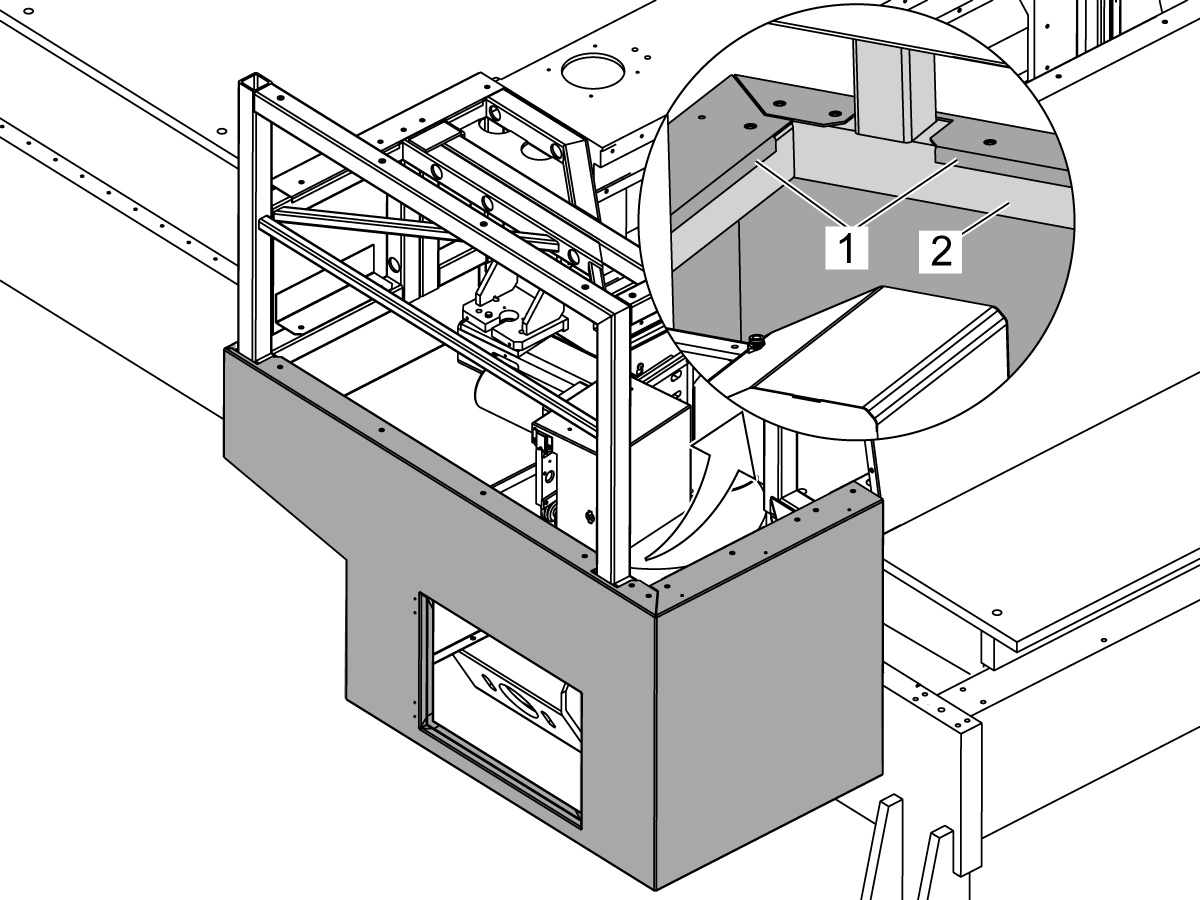

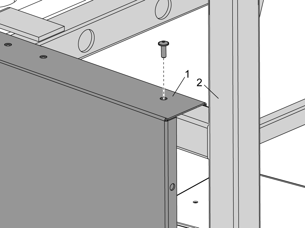

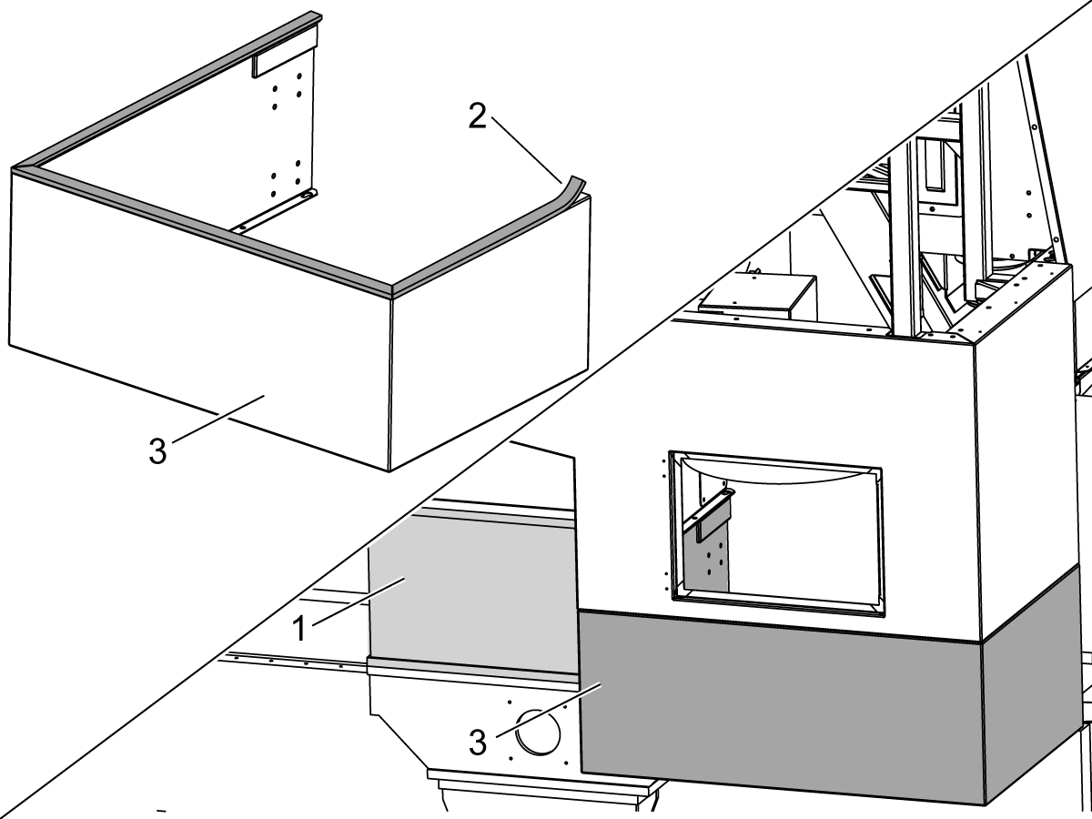

Install the Enclosure Panels

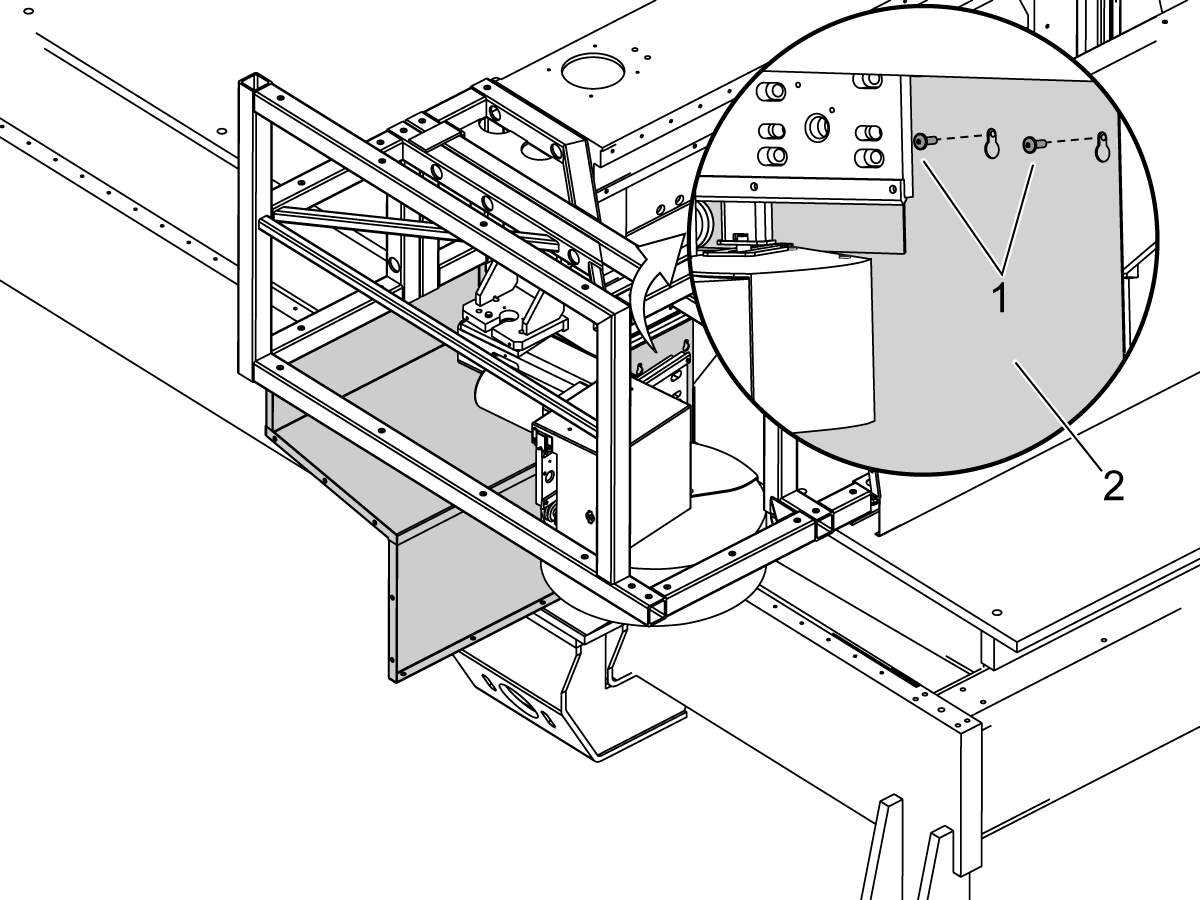

Zamontować ramkę obudowy nad zmieniaczem narzędzia i przymocować ją do mostu za pomocą czterech 1/2-13 wkrętów i podkładek.
Patrz Specyfikacje momentu obrotowego łącznika Haas dla prawidłowej wartości momentu obrotowego
Uwaga: Ciężar konstrukcji spawanej ramy wynosi około 160 funtów. Podnieś ramkę za pomocą wózka widłowego lub innego urządzenia podnoszącego.

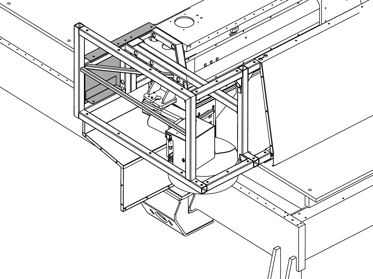

Zamontować rury ramy przedniej obudowy [1], jak pokazano na rysunku.
Aby zabezpieczyć rury ramy, należy użyć następującego sprzętu [2]:
  • 8X SHCS 3/8-16 X 3"
  • 8X  NAKRĘTEK 3/8-16 HEX
  • 16X PODKŁADEK 3/8 TWARDYCH

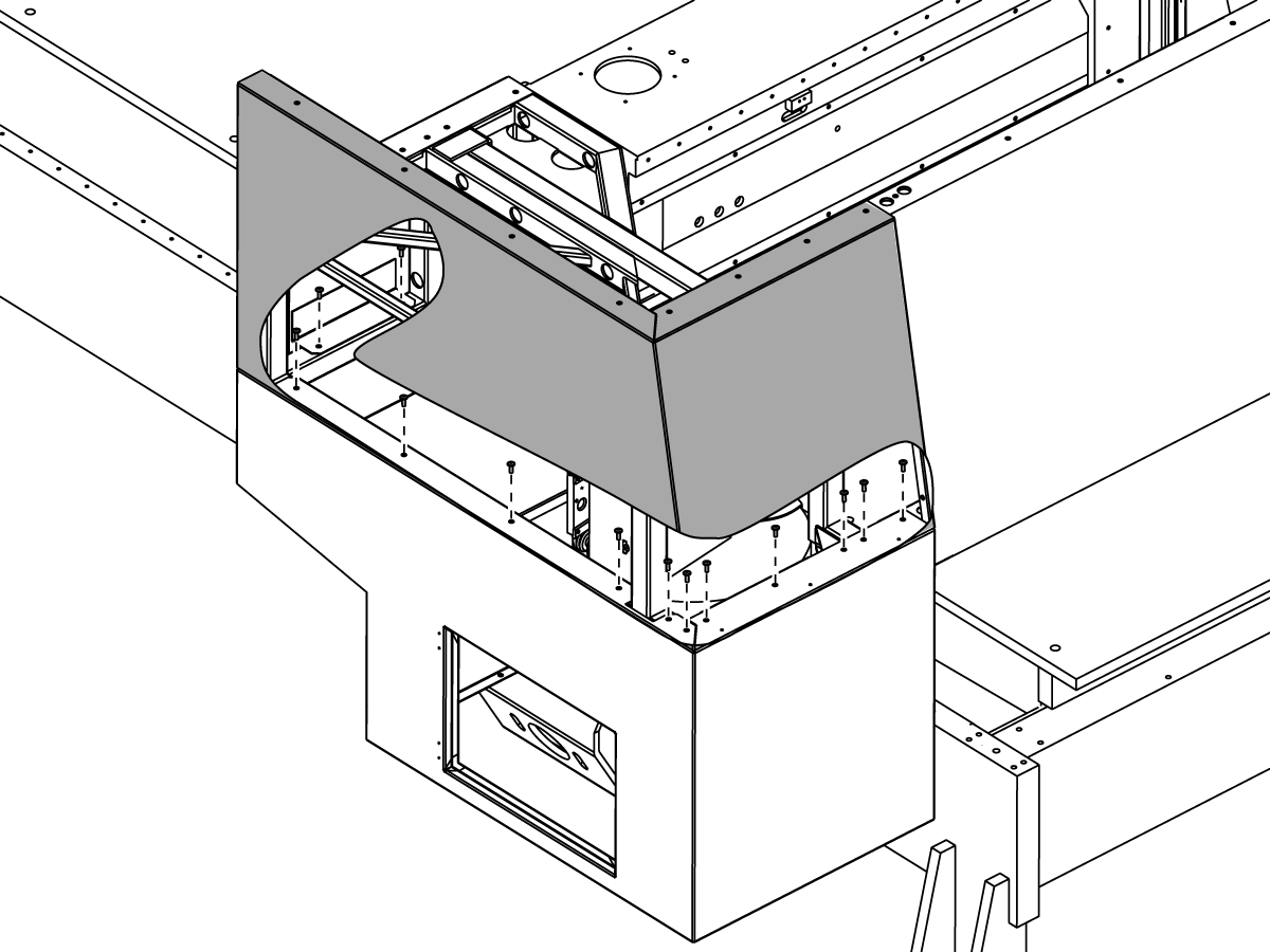

Zainstaluj panele 1-8, (przednia i lewa strona)
1 - ENCL PANL LEWA KOLUMNA GÓRNA GM 5AX
2 - ENCL PANL PRZÓD ŚRODKOWY GM
3 - ENCL PANL PRZÓD ŚRODKOWY GM
4 - ENCL PANL PRZÓD LT GM
5 - ENCL PANL LT GM
6 - ENCL PANL LEWY GÓRA GM 5AX
7 - ENCL PANL PRZÓD LT GM 5AX
8 - ENCL PANL LT GM

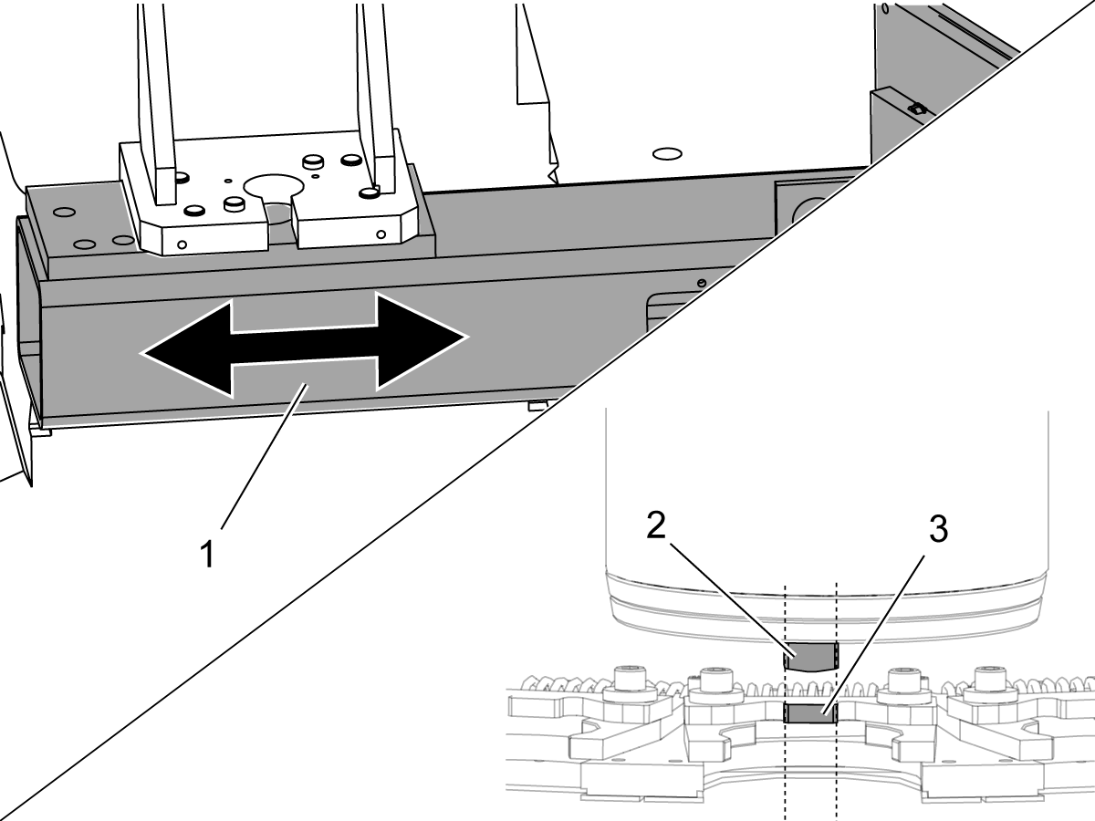

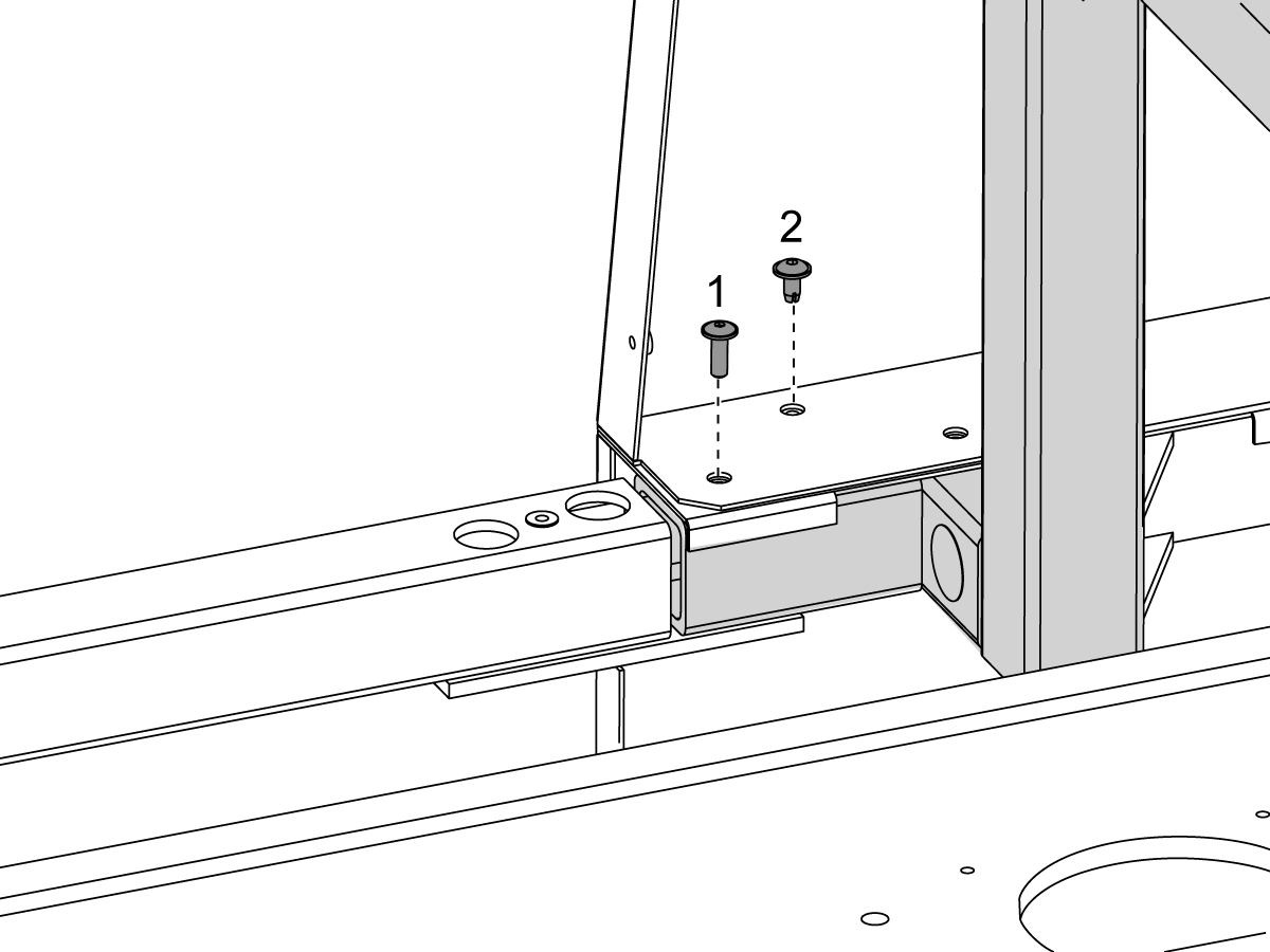

Zainstaluj wsporniki usztywniające [1] i [2] w miejscu pokazanym na ilustracji.
Wykonaj następny krok, aby uzyskać dalsze instrukcje dotyczące orientacji wsporników usztywniających.
Zamontuj lewy wspornik usztywniający [1] i prawy wspornik usztywniający [3] do obudowy.
Zamontuj lewy wspornik usztywniający [1] w orientacji pokazanej pod kątem 90 stopni wewnątrz obudowy. Te śruby do obudowy zaznaczonej na czerwono jako [2].
Zamontuj prawy wspornik usztywniający [3] w orientacji pokazanej pod kątem 90 stopni wewnątrz obudowy. Te śruby do obudowy zaznaczone na czerwono jako [4].

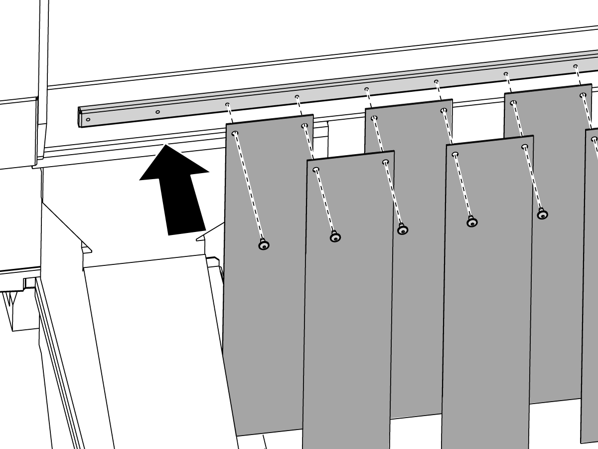

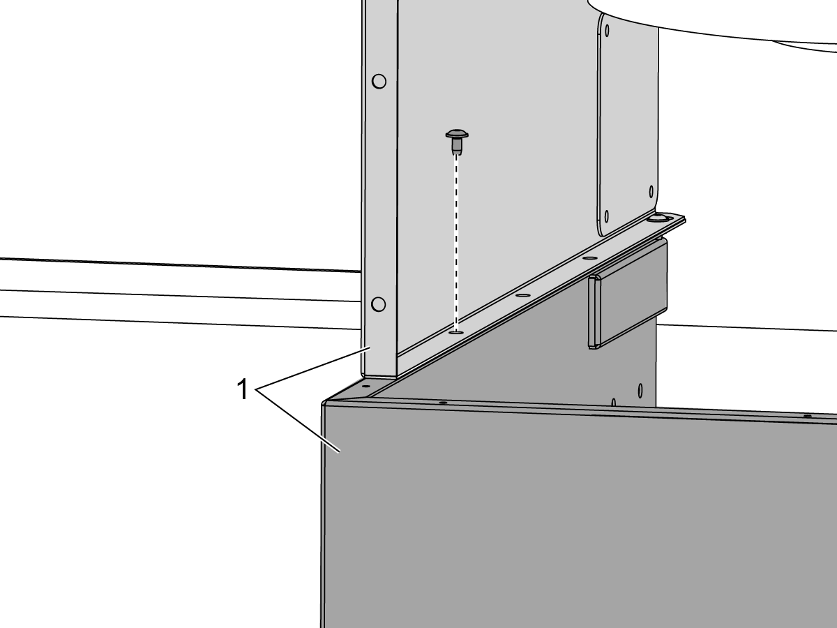

Zainstaluj panele 1-4 (lewy/tylny)
1 - ENCL PANL LEWA KOLUMNA OSŁONA GM 5AX
2 - ENCL PANL TYŁ LEWA GÓRA GM-2
3 - ENCL PANL TYŁ LEWA GÓRA GM 5AX
4 - ENCL PANL TYŁ LEWA DÓŁ GM-2

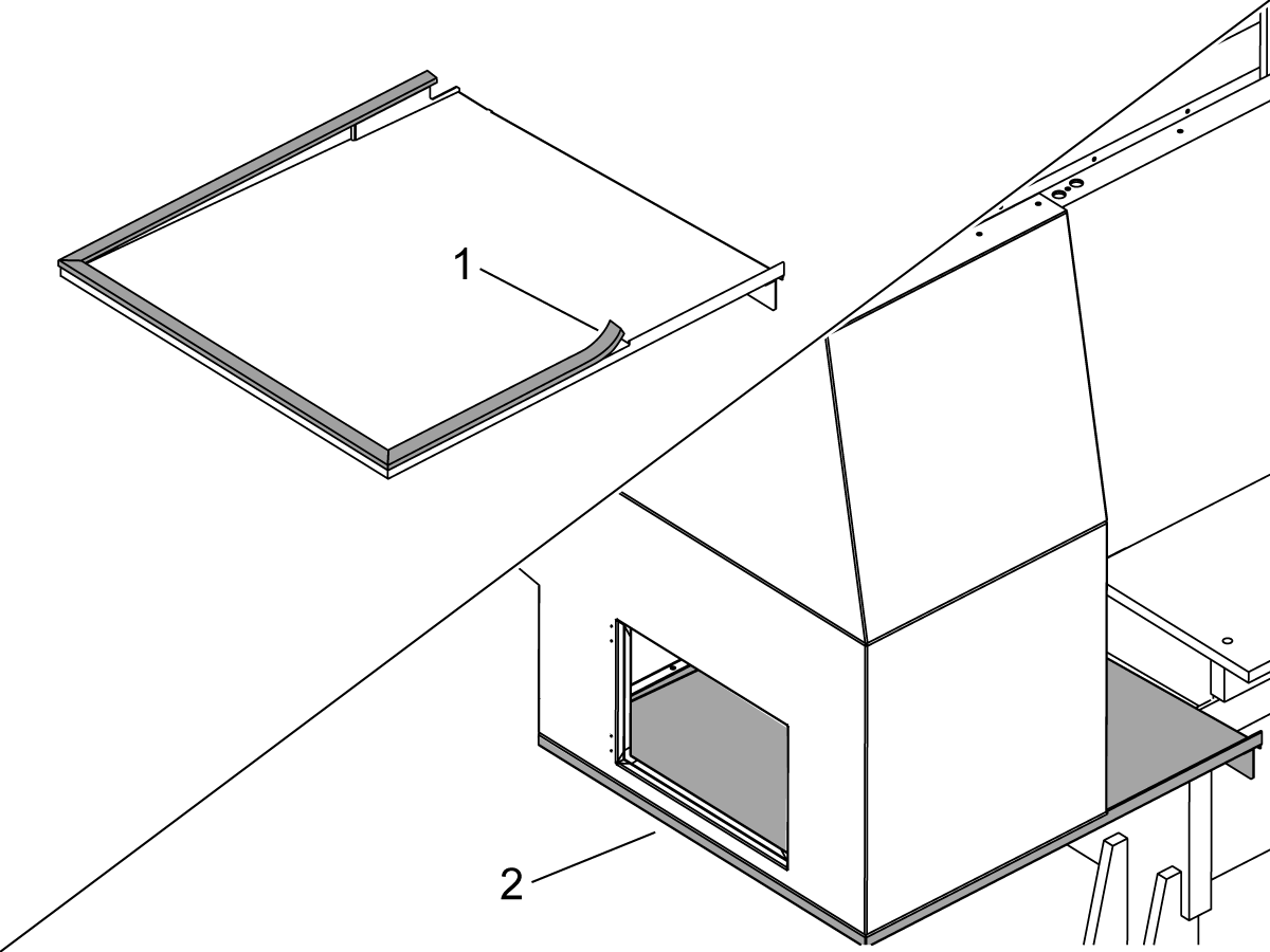

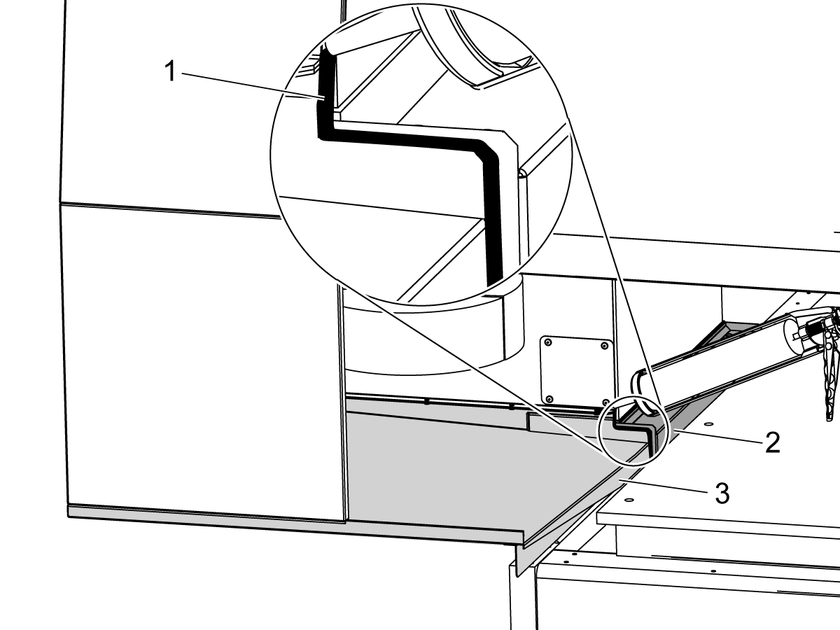

Zainstaluj panele 1-3 (lewy/dolny)
1 - ENCL PANL LEWY PAN GM
2 - ENCL OSŁONA PRZECIWBRYZGOWA PRZEDNIA LEWA GM
3 - ENCL PANL LEWY DOLNY KOLUMNA GM 5AX
 UWAGA: GM-2-3AX jest pokazany na ilustracji, ale kroki będą takie same dla 5AX
8

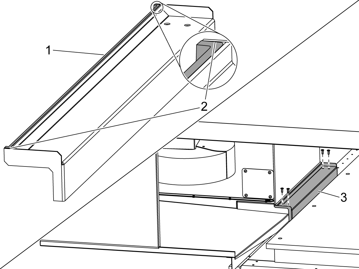

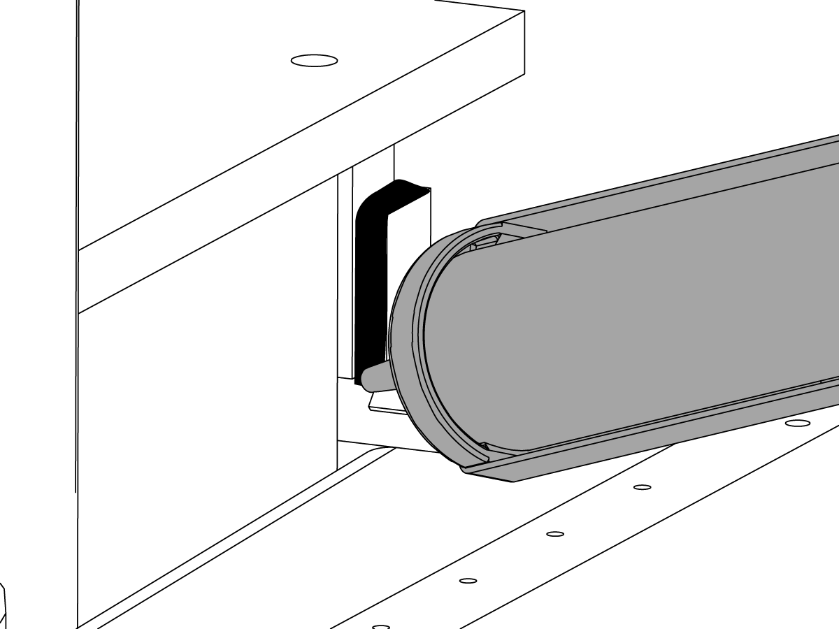

Zainstaluj nową osłonę przeciwbryzgową [1].
Zamontować rynnie ślimakowe [2]. Patrz  przenośnik śrubowy wiórów – kroki instalacji 5 i 6.

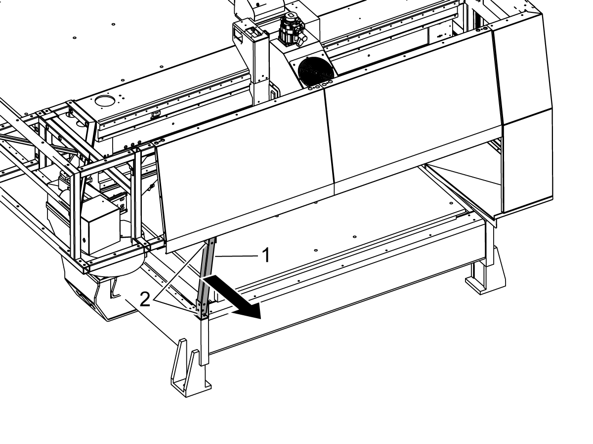

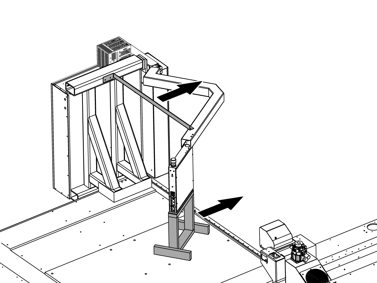

Install Safety Sensors
Zamontować czujniki bezpieczeństwa w każdym narożniku ruchomej obudowy.
  • [1] tylny lewy czujnik bezpieczeństwa ma długość 33,5".
  • [2] przedni lewy czujnik jest 50" Długi.
  • [3] przedni prawy czujnik wynosi 18" z przewodem o długości 29 stóp.
  • [4] tylny prawy czujnik wynosi 18" długi z przewodem 17 ft.
Poprowadź przewody czujnika bezpieczeństwa.
  • Przewód 33-0606 [1] jest kierowany przez kolumnę z lewej strony fabryki. Podłączyć 33-0606 do tylnej lewej  czujnika bezpieczeństwa.
  • Poprowadź przewód 33-0626 [2] od tylnej lewej do przedniego lewego czujnika bezpieczeństwa.
  • Poprowadź przewód 33-0624 [3] od przedniej lewej do prawego przedniego czujnika bezpieczeństwa.
  • Poprowadź przewód 33-0623 [4] od przodu w prawo do tylnego prawego czujnika bezpieczeństwa.
  • 8X NAKRĘTKA 3/8-16 HEX
  • 16X PODKŁADKA 3/8 TWARDA
UWAGA: GM-2-5AX jest pokazany na ilustracji, ale kroki będą takie same dla 3AX
Zainstaluj panele 1-6, (przód i lewa strona)
1 - ENCL PANL LEWA KOLUMNA GÓRNA GM-2
5 - ENCL PANL LT GM
6 - ENCL PANL TYLNY GM
Zainstaluj panele 1-2 (lewy/tylny)
1 - ENCL PANL TYŁ LEWA GÓRA GM-2
2 - ENCL PANL TYŁ LEWA DÓŁ GM-2
3 - ENCL PANL LEWY DOLNY KOLUMNA GM-2
6

Shipping Brackets - Removal
  • Wykręć (2) śruby [1], które uniemożliwiają ruch osi Y.
  • Przymocuj prowadnicę do stołu za pomocą (3) śrub [2].
  • Wykręć (4) śruby [1], które mocują wspornik transportowy do mostka.
  • Wykręć (4) krótsze śruby [2] z boku wspornika transportowego. Zachowaj te śruby.
  • Wykręć (4) dłuższe śruby [3], które mocują wspornik transportowy do stołu. Zachowaj śruby.
  • Z tyłu wspornika transportowego wykręć (2) śruby [4], które mocują wspornik transportowy do wrzeciona.
  • Usuń wspornik transportowy.
Uwaga: Zachowaj śruby ze wspornikiem transportowym. Jeśli musisz przenieść maszynę w inne miejsce, możesz zainstalować wspornik.
Uwaga: Jeśli maszyna ma opcjonalny powiększony prześwit osi Z 6" (152 mm) lub opcjonalny podnośnik 24" (610 mm), wspornik dzieli się na (2) części.
  • Zainstaluj wcześniej wykręcone (4) krótsze śruby [2] z boku wspornika transportowego w stole.
  • Dokręcić wkręty. Patrz Specyfikacje momentu obrotowego łącznika Haas. Użyj wartości dla aluminium.
  • Zdjąć uchwyty transportowe schowka.
  • Wykręć śrubę [1] i przekładkę z górnej części przegubu ramienia. Zachowaj śrubę i przekładkę.
  • Obróć ramię [2] do pozycji roboczej.
  • Włóż śrubę [3] i przekładkę z przodu złącza. Dokręcić wkręty. Patrz Specyfikacje momentu obrotowego łącznika Haas. Należy użyć wartości dla stali.
  • Przeciągnij osłonę na złącze i dokręć zaciski.

  • Wyreguluj zespół magazynu narzędzi w miejscu, w którym łączy się z maszyną [1], tak aby zaczep wrzeciona [2] był wyrównany z kluczem wyrównawczym narzędzia [3].
  • Dokręć właściwym momentem (4) śruby mocujące zmieniacz narzędzi do maszyny. Patrz Specyfikacje momentu obrotowego łącznika Haas. Należy użyć wartości dla stali.

  • Znajdź (2) haki [1].
  • Zawieś zewnętrzną część ramy na hakach na wewnętrznej części ramy. Użyj urządzenia podnoszącego.
  • W kolejnych krokach trzymaj wszystkie śruby luźno, aż zmontujesz wszystkie części ramy. Następnie dokręć je.
  • Przymocuj zewnętrzny element ramy do wewnętrznego elementu ramy. Użyj (7) śrub z łbem gniazdowym 3/8-16 x 1" (SHCS). Użyj (1) nakrętki i (2) podkładek dla każdej śruby, jak pokazano.
  • Umieść (3) plastikowe osłony w otworach skierowanych do urządzenia.
6
  • Usuń wspornik transportowy. Jest (1) element środkowy [1] i (2) elementy końcowe [2].
7
  • Zdejmij małą pokrywę.
  • Zachowaj pokrywę.

  • W kolejnych krokach przymocujesz element obudowy [1] do ramy [2]. Użyj 1/4-20 x 3/4" BHCS dla tych kroków.
10
  • W kolejnych krokach łączysz ze sobą (2) elementy obudowy [1]. Użyj krótszego 1/4-20 x 1/2" BHCS dla tych kroków.
11
  • W niektórych pozycjach element obudowy mocuje się do ramy za pomocą długiego 1/4-20 x3/4" BHCS [1]. I ten sam element obudowy mocuje się do innego elementu obudowy za pomocą krótszego 1/4-20 x 1/2" BHCS [2].
12

  • Zainstaluj następny element obudowy.
14
  • Użyj kołnierzy [1], aby zawiesić następny element obudowy nad elementem ramy [2].
  • W tym momencie nie należy montować śrub.

  • Nałóż taśmę piankową [1] na następny element obudowy. Następnie zainstaluj element obudowy [2].
19
  • Nałóż taśmę piankową na tackę ociekową, jak pokazano na rysunku [1]. Rozciągnij taśmę piankową na małe wewnętrzne kołnierze [2].
  • Zamontuj tacę ociekową [3] za pomocą (4) 1/4-20 x3/4" BHCS.

  • Nałóż uszczelniacz budowlany Sikaflex (lub odpowiednik) [1] na przestrzeń między tacą ociekową [2] a dolną częścią obudowy.
Przestroga: wyciek płynu chłodzącego może wystąpić przez wszystkie przestrzenie między elementami obudowy. Nałożyć uszczelniacz budowlany Sikaflex (lub jego odpowiednik) na wszystkie te przestrzenie.

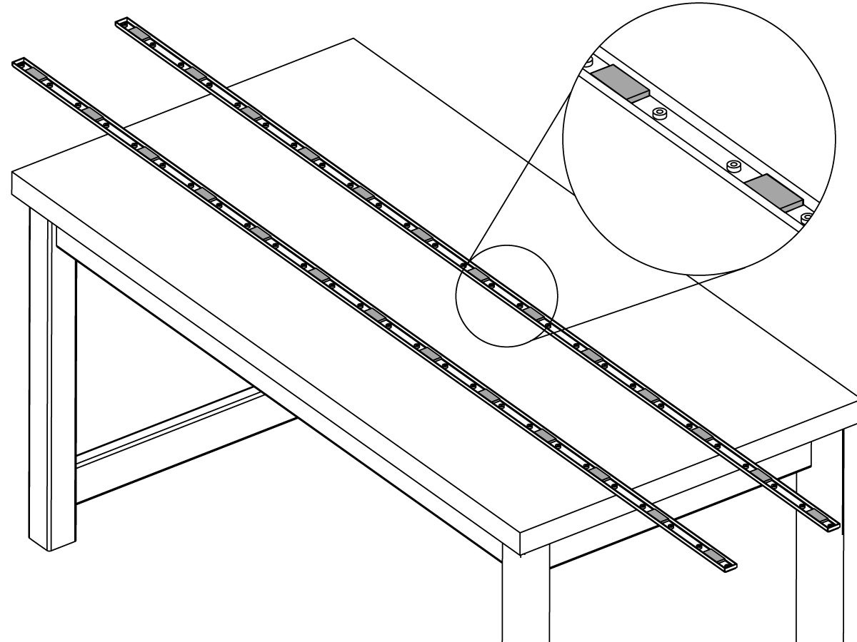

  • Umieść magnesy na (2) wspornikach w co drugim miejscu.
22
  • Umieść wsporniki z magnesami w następujących pozycjach:
  • na wewnętrznej powierzchni frontu obudowy [1]
  • na tył mostu [2]
Przestroga: magnesy przyciągają wsporniki do mostu z dużą siłą. Nie wkładaj palców między zamki i mostek, ponieważ możesz je zranić.

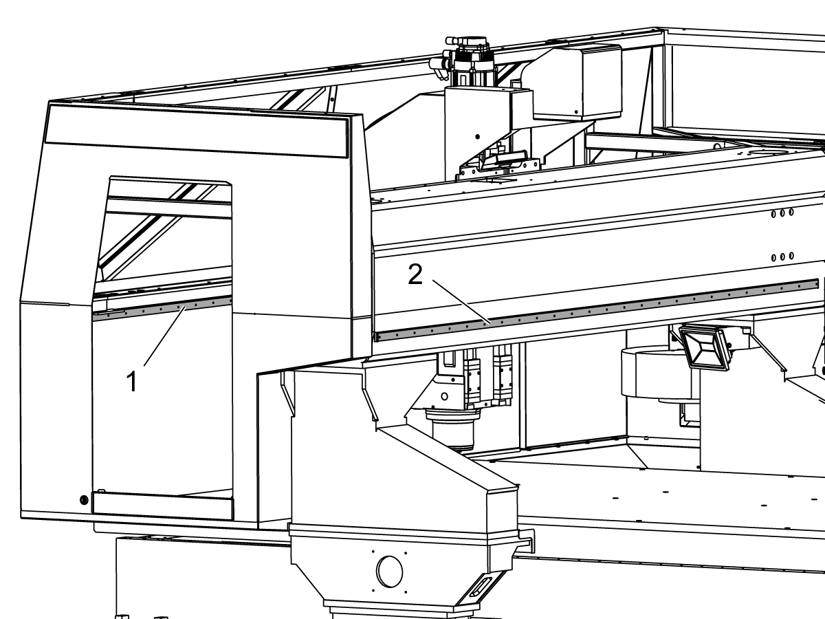

23
  • Przymocuj winylowe klapy do wsporników. Użyj 1/4-20 x 1/2" BHCS.
24
  • Przesuń wsporniki w górę lub w dół, aby dostosować odległość klap od stołu.
