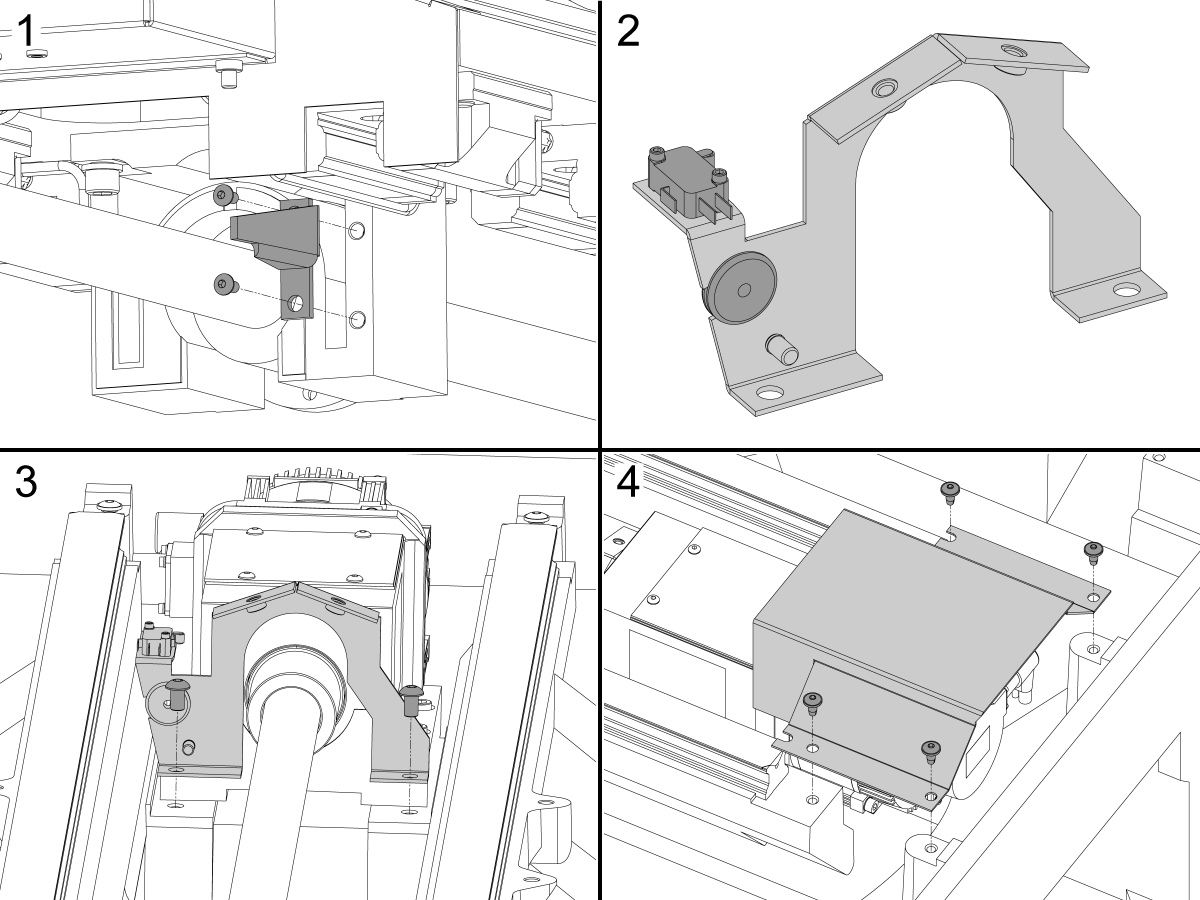

Afmontering af kontakt
VARENR.: 93-3226 OMPLACERING AF ST-20 B-AKSE-KONTAKT
1.  Fjern motordækslet, og fjern hardwaren til kugleskruedækslet og kugleskruebeslaget.
2.  Fjern hardwaren fra forsiden af kugleskruedækslet, og træk dækslet fremad for at få adgang til kontaktenheden.
3.  Frakobl hjemkontakten, notér konnektorernes placeringer, og fjern kontaktenheden.
4. Fjern kontaktflaget.

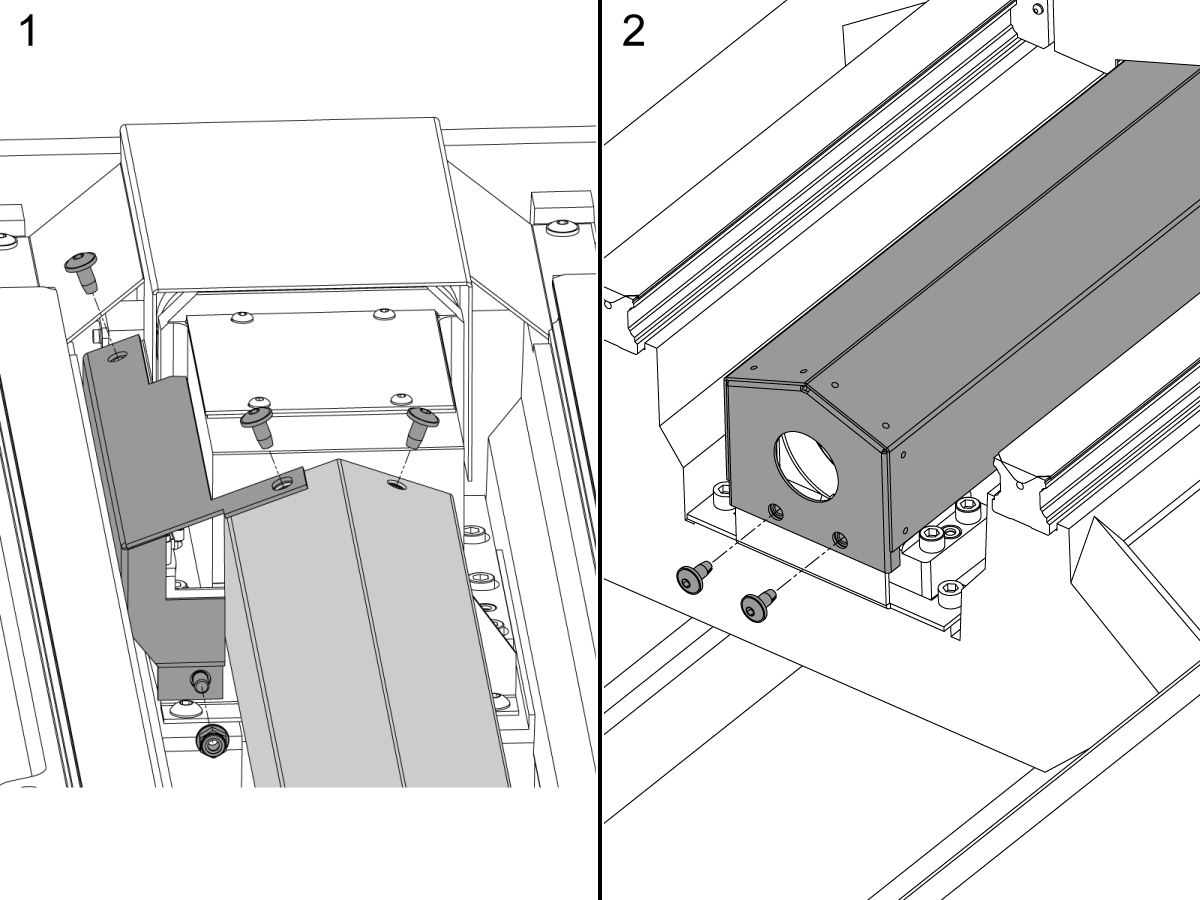

Montering af kontakt
1. Monter det nye kontaktflag.
2.  Monter kontakten og bøsningen til den nye kugleskruemontering.
3.  Monter kontaktenheden, og før hjemkontaktkablet gennem bøsningen, og tilslut hjemkontaktkonnektorerne, der er mærket NC og COM til de korrekte konnektorer på hjemkontakten.
4. Monter det nye motordæksel.
1. Skub kugleskruedækslet på plads igen, og monter kontaktdækslet.
2.  Monter kugleskruedækslets hardware.
Udfør proceduren aksegitterforskydning - NGC for B-aksen efter montering af kontaktsamlingen.
