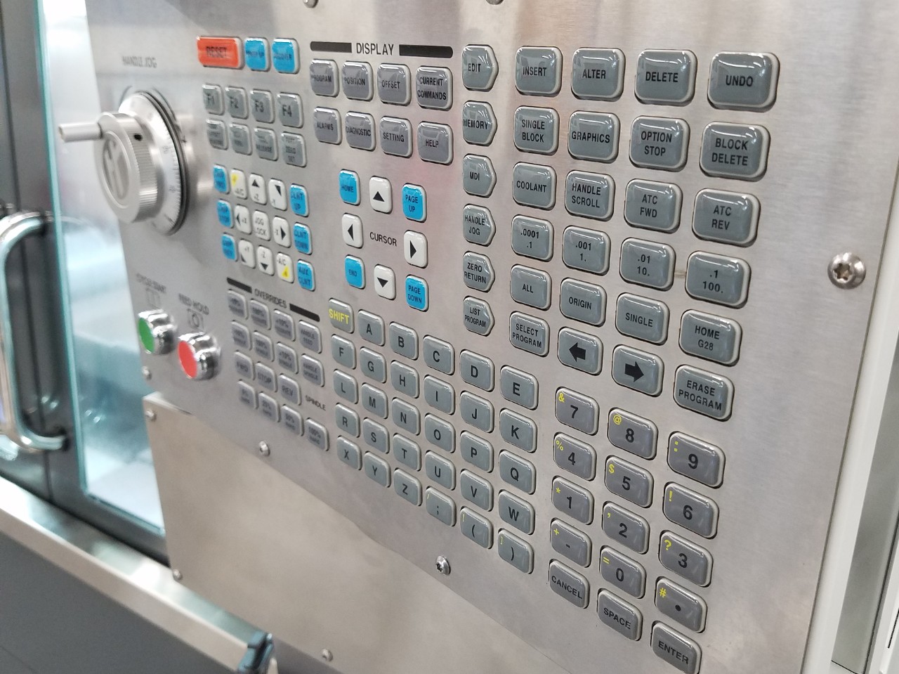

Keypad - Troubleshooting Guide
Service hjemme Fejlfindingsguide
Recently Updated Last updated: 09/13/2019
Fejlfindingsguide
Fejlfindingsguide
- Gå til afsnit - 1. Indledning 2. Symptom tabel 3. Kabeltilslutninger Back to Top
Indledning
Symptom tabel
Symptom Mulig årsag Korrigerende handling
En tastatur knap stikker eller aktiveres ikke, når der trykkes på den.
Flex-kablet fra tastaturet til SKBIF PCB er beskadiget.
Undersøg kablerne og tilslutningerne.
Kuplen for en bestemt nøgle undlader at gøre en kontakt.
Alarm 546 Overløb i seriel tastatur buffer En eller flere nøgler sidder fast. Gå til nøgle historikken, og se, om der genereres tastetryk, uden at knapperne trykkes ned.   For NGC skal du trykke på knappen [alarmer] og gå til fanen nøgle historik.  Find ud af, hvilken nøgle der sidder fast og afgør, om tastaturet er defekt.
Maskiner med SKBIF version 6. xx.  Alarm 546 OVERLØB I SERIEL TASTATUR BUFFER. SKBIF-firmwaren er forældet. Sørg for, at du har SKBIF-firmwareversion 6,6 eller højere.  Henvises til I/O PCB-firmware-opdatering-NGC Procedure.
Kabeltilslutninger
Hvis en af de 24 ledninger ikke kan oprette forbindelse, eller hvis de har en periodisk forbindelse, vil tastaturet fungere forkert.
  • Sørg for, at stifterne i stikket [1] på SKBIF er i god stand.
  • Sørg for, at Flex-kablet [2] er i god stand. En brudt sporing eller en åben kontakt vil medføre, at en række eller kolonne ikke kan anvendes.
  • Udskift tastaturet, hvis kablet er beskadiget.
