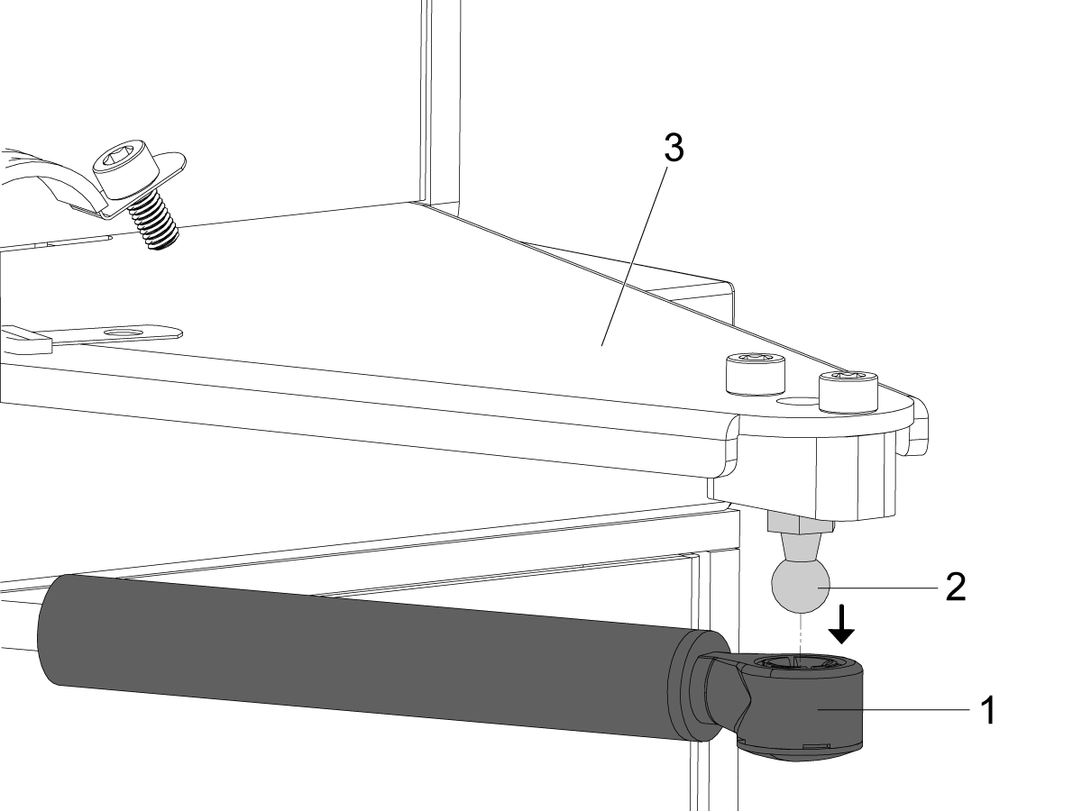

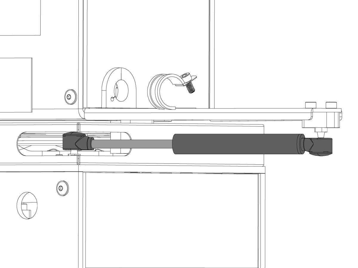

 ΣΗΜΕΙΩΣΗ: Το κάλυμμα του ελατηρίου αερίου δεν εμφανίζεται για σκοπούς απεικόνισης, δεν χρειάζεται να αφαιρεθεί.
Αφαιρέστε το ελατήριο αερίου [1] από το πουλσταντ[2] που είναι προσαρτημένο στο στήριγμα ελατηρίου αερίου [3].

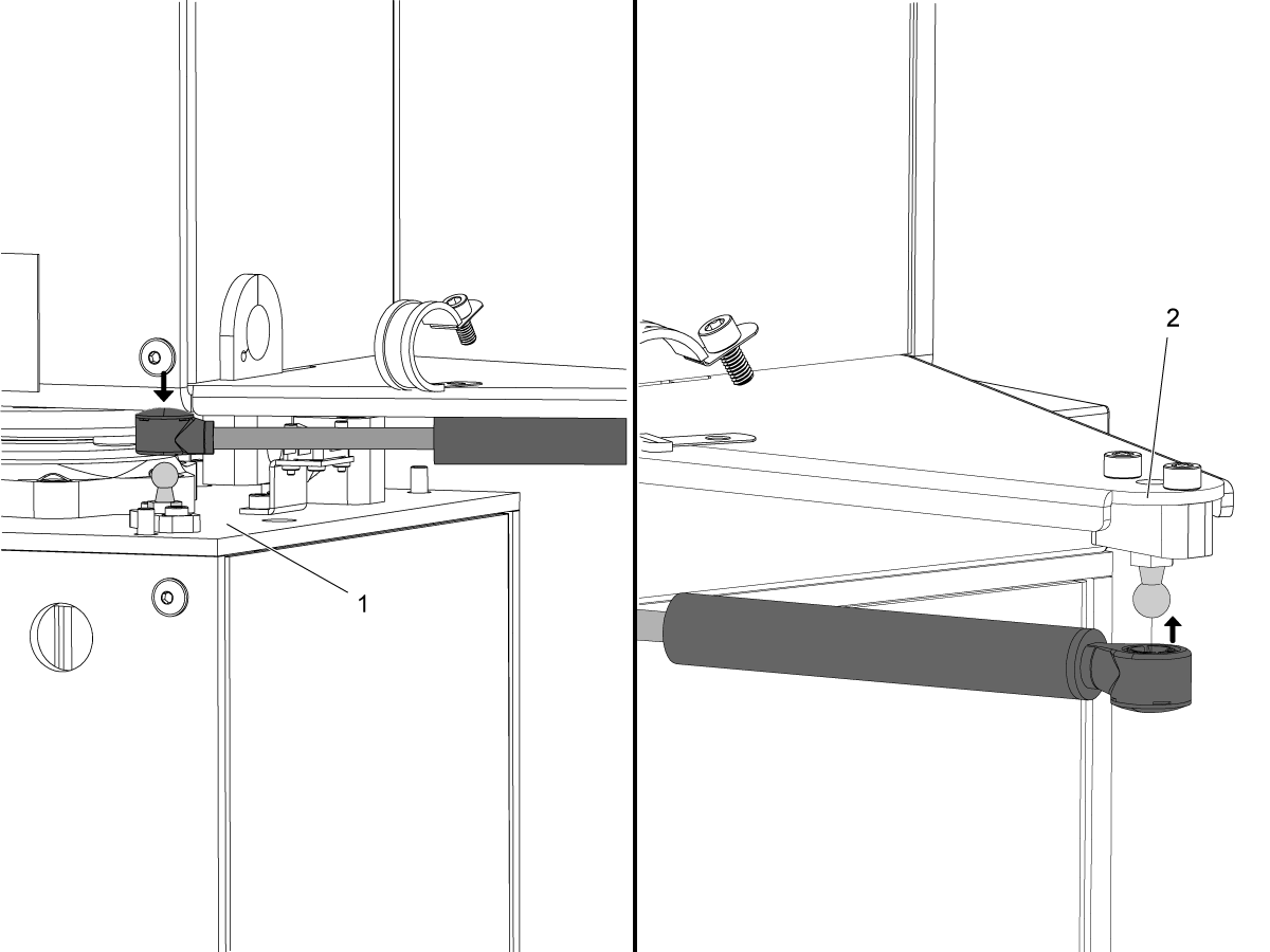

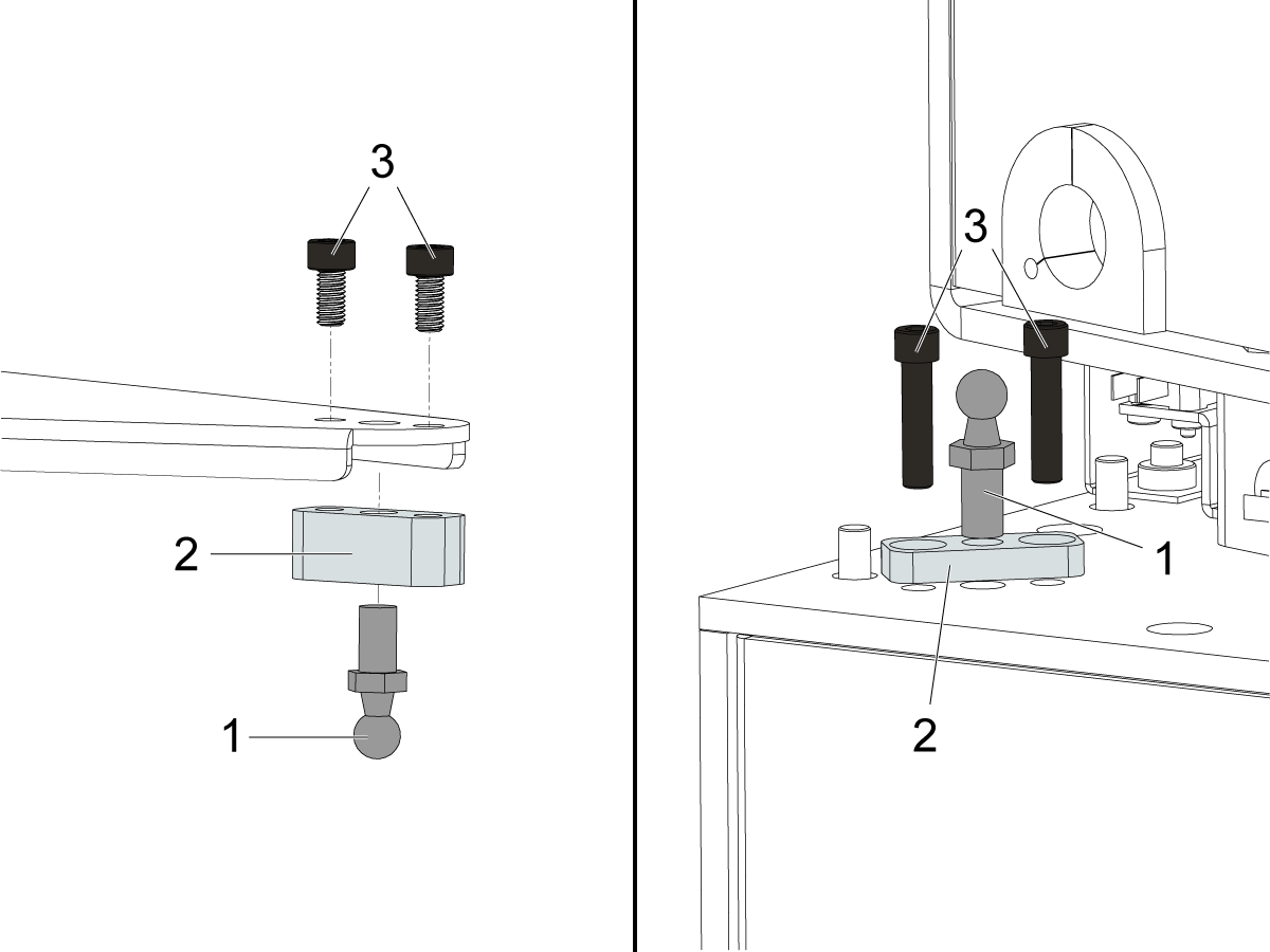

Αφαιρέστε τα πουλσταντ [1] και τους αποστάτες μπουλονιών [2] από το στήριγμα αερίου-ελατηρίου και το στήριγμα βραχίονα υπό γωνία.
Κρατήστε τις βίδες [3] και τα πουλστάντ [1].
Τοποθετήστε τους νέους αποστάτες με πουλσταντ με τα παλιά σφαιρικά μπουλόνια και τις βίδες.
Εγκαταστήστε το νέο ελατήριο αερίου προσαρτώντας το στο πουλσταντ στο στήριγμα γωνιακού βραχίονα [1] και στη συνέχεια το πουλσταντ στο στήριγμα αερίου ελατηρίου [2].
