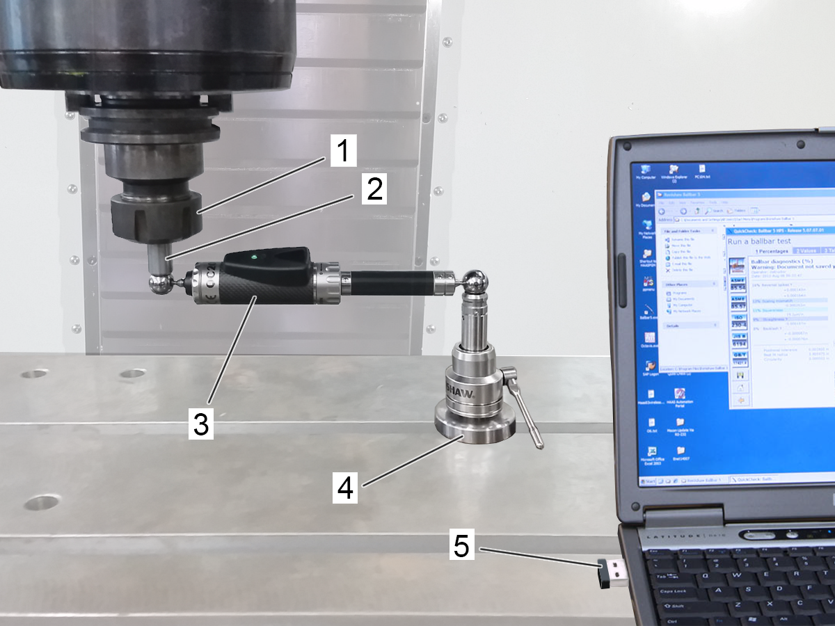

Este procedimiento le indica cómo hacer una Renishaw QC20-W ballbar Análisis. La QC20-W BallBar utiliza una conexión Bluetooth para enviar los datos medidos al ordenador.
  1. Portaherramientas
  2. Copa central magnética (para el husillo)
  3. QC20-W Ballbar Transductor
  4. Ensamblaje de bola magnética (para la mesa)
  5. QC20-W Bluetooth Dongle USB

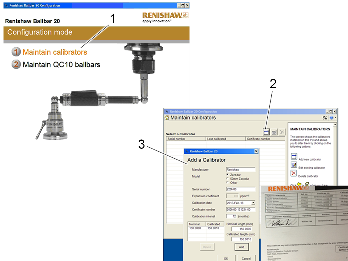

Ballbar - QC20-W - Software - Configuración
En su computadora, haga clic en el Start Botón. Seleccione All Program y abra el Renishaw Ballbar 20 programa.
Haga clic Configuration y seleccione Maintain Calibrators [1].
En la ventana Maintain Calibrators, haga clic en la pestaña Add un Calibrator[2].
En la ventana Add Calibration [3], introduzca toda la información de calibración del certificado para la Ballbarde 150,0.
 Nota: El certificado de calibración se encuentra dentro del compartimiento de la caja del equipo QC20-W.
Haga clic en Add. Haga clic OK.
En el Maintain Calibrators ventana, haga clic en el icono de la unidad [1].
Seleccione las unidades de medida correctas en el cuadro de diálogo.
Haga clic en OK.

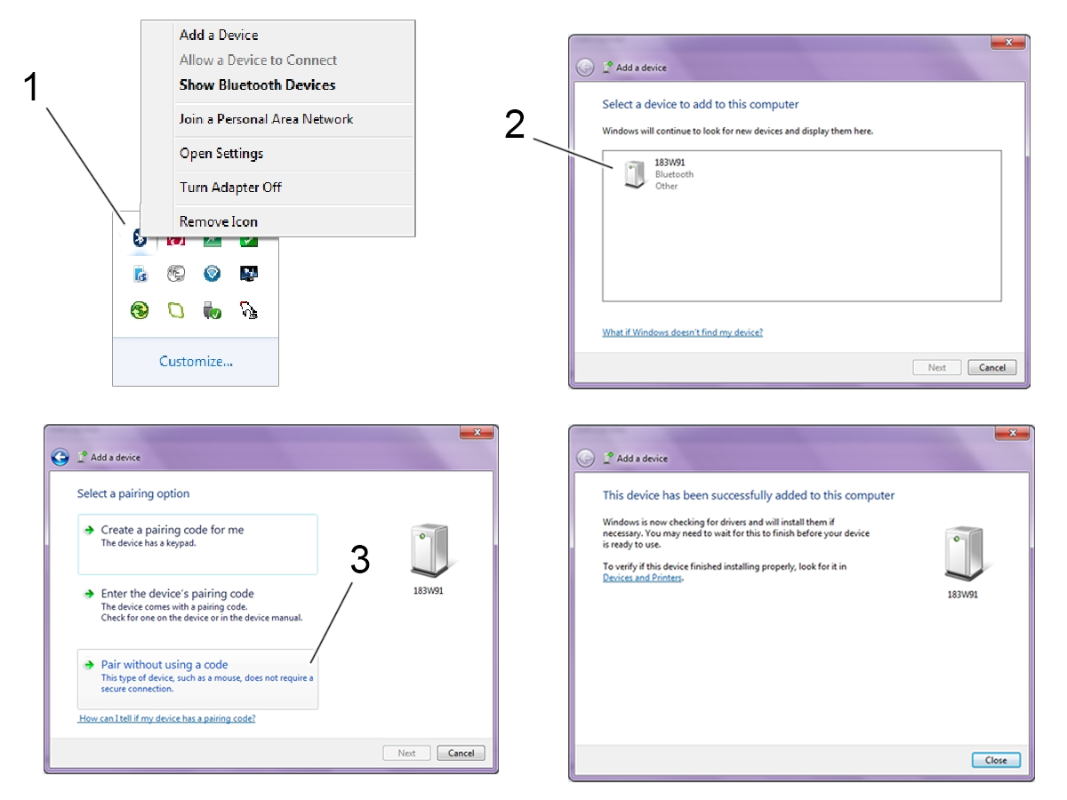

Ponga el QC20-W Bluetooth Usb dongle en su computadora. Permita que Windows instale automáticamente el software del controlador del dispositivo.
Si la comunicación Bluetooth falla, siga estos pasos:
 Nota: Si uno de estos pasos le hace esperar mucho tiempo, retire y vuelva a colocar el dongle USB QC20-W Bluetooth en su ordenador y empiece de nuevo.
  • Haga clic en el Bluetooth icono [1] y seleccione Add un Device.
  • Haga clic Bluetooth Other [2]. Haga clic en Next.
  • Haga clic en Pair without using a code [3].
  • Espere hasta que Windows complete la adición del dispositivo. Haga clic en Close.

  • Mueva la tabla al centro de la máquina. Instale la copa de la herramienta magnética de la fresadora [1] con un portaherramientas en el husillo.
  • Coloque el conjunto de montaje central de la fresadora [3] con la bola de ajuste [2] en el centro de la mesa. Afloje el conjunto de montaje central [4].
  • Desplazando el mango, alinee la copa de la herramienta con la articulación esférica del montaje central. Apriete la barra de bloqueo [4] del soporte central.
