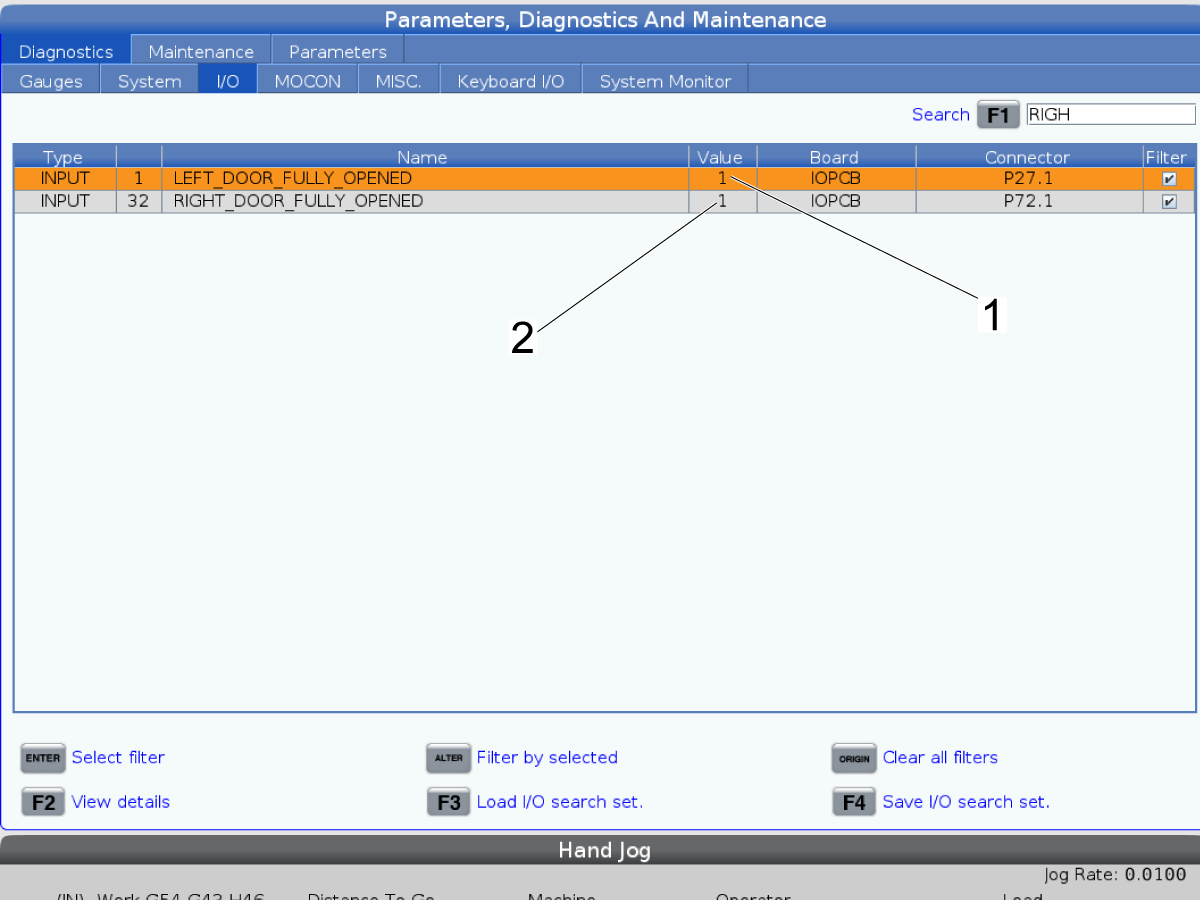

Compruebe que los sensores de la puerta estén ajustados a la altura correcta para que los indicadores de ciclo marquen los sensores.
Pulse Diagnósticoy vaya a la pestaña I/O. Busque las entradas de puerta completamente abierta.
Abra la puerta izquierda por completo y asegúrese de que el bit de diagnóstico para la entrada LEFT_DOOR_FULLY_OPENED [1] cambia de 0 a 1.
Abra la puerta derecha por completo y asegúrese de que el bit de diagnóstico para la entrada RIGHT_DOOR_FULLY_OPENED [2] cambia de 0 a 1.

Vaya al control remoto Haas para configurar la máquina Haas para que se integre con el cobot.
Pulse [DIAGNOSTICS] y vaya a la pestaña Fábrica y pulse [E-STOP]. Compruebe que los siguientes parámetros estén configurados correctamente.
  • 1278 [1278:] Parada de emergencia de robot listo activada a VERDADERO
  • 2191 [694:] TIPO DE CORTINA DE SEGURIDAD a LC_TYPE_1
  • 2195 [:] Establezca el interruptor de puerta derecha totalmente abierta en VERDADERO
  • 2196 [:] Establezca el interruptor de puerta izquierda totalmente abierta a VERDADERO
  • 2192 [:] Umbral de disparador de cortina de seguridad a 0
  • 2128 [:] Tipo de Pallet Pool a 0
 Nota: Estos parámetros son necesarios para habilitar las cortinas de luz y los interruptores de confirmación de apertura total de la puerta.

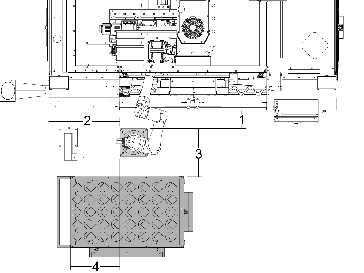

Recommended Layout
A continuación se muestran dimensiones que proporcionan colocaciones recomendadas de los componentes principales incluidos en el paquete del cobot en diferentes máquinas de bastidor.
Las llamadas de la imagen representan:
  1. Distancia desde el frontal de la máquina hasta la parte delantera del pedestal[1].
  2. Distancia desde el lado izquierdo de la máquina hasta el lado izquierdo del pedestal [2].
  3. Distancia desde la parte delantera del pedestal hasta la parte delantera de la mesa de piezas[3].
  4. Distancia desde el lado izquierdo del pedestal hasta el lado izquierdo de la mesa de piezas [4].
 Importante: Antes de colocar los anclajes en función de estas dimensiones, configuración y pruebe un trabajo de carga completo para verificar la cobertura de la mesa de piezas y alcanzar la máquina.
Estas dimensiones asumen que los componentes están sentados sobre la misma base que la máquina Haas. Mantener los componentes en la base de envío puede afectar dónde deben colocarse los componentes en relación con la máquina Haas.
Carga frontal de VF-1
Dimensiones pulgadas centímetros
Altura del pedestal 30 in 76,2 cm
[1] 8 in 20,3 cm
[2] 25 pulg. 63,5 cm
[3] 19,8 pulg. 50,3 cm
[4] 21 pulg. 53,3 cm
Carga frontal de VF-2
Altura del pedestal 28 pulg. 71,1 cm
[1] 8 in 20,3 cm
Carga frontal de VF-3 y VF-4
[1] 8 in 20,3 cm
Carga frontal de VF-5
[1] 8 in 20,3 cm
[2] 34 pulgadas 86,35 cm
Carga frontal de DC-2
[1] 4,5 in 11,4 cm
[2] 28 pulg. 71,1 cm
