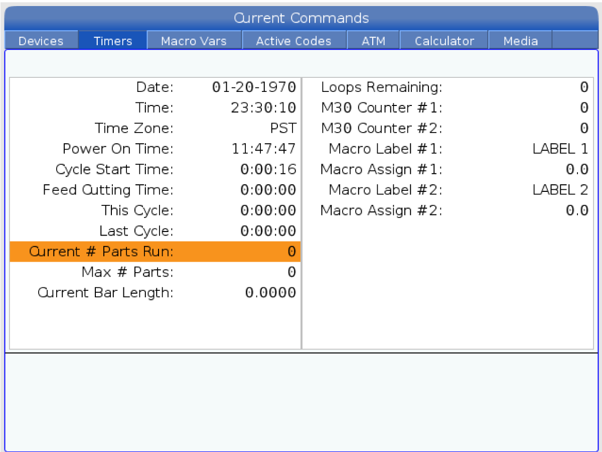

Bar Feeder - Counter
Dodavač šipke može brojati ili broj gotovih obradaka, ili dužinu iskorištenog materijala. Vrijednost koja nije nula postavljena u, maksimalni broj obradaka određuje aktivne načine brojenja. Prva vrijednost veća od nule će zaustaviti ciklus ako je prisutno više njih.
Da biste zaustavili stroj nakon odabranog broja obradaka, postavite maksimalni broj obradaka na odabranu količinu. Brojač se povećava pri svakoj naredbi G105. Ako je G105 na početku programa, brojač se povećava prije nego počne strojna obrada obratka. Ako je G105 na kraju programa, brojač se povećava nakon što se dovrši strojna obrada obratka.
Napomena: A G105 s J kod neće povećavati brojač. Kod J je namijenjen dvostrukom potiskivanju kako bi napravili dugi obradak.
Za prikaz brojača izađite iz kartice Uređaji i krenite na karticu Mjerači vremena.
