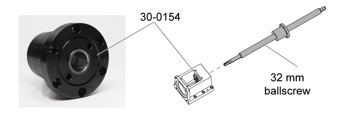

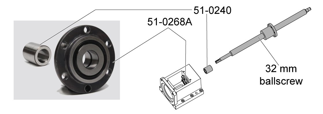

32 mm Ballscrew - Standard Anchor - Bearing - Identification
Ovaj dokument otkriva kada postaviti odstojnik kada mijenjate kugličasti vijak.
Kada postavljate novi kugličasti vijak od 32 mm u ležaj P/N 51-0268A možda ćete trebati odstojnik. Pogledajte ove slike kako biste identificirali postavljeni ležaj.
  • P/N 30-0154 ima završnu obradu od crnog oksida.
  • Nemojte postavljati odstojnik kada postavljate kugličasto vreteno od 32 mm u ležaj P/N 30-0154.
  • P/N 51-0268A ima strojnu čeličnu završnu obradu na ležaju. Brtva je narančasta
  • Novija kugličasta vretena imaju kraću ovojnicu, ako mijenjate kuglični vijak s kraćom ovojnicom odbacite odstojnik jer nije potreban.
  • Ako je odstojnik potreban za starije kugličaste vijke, broj dijela je 51-0240.

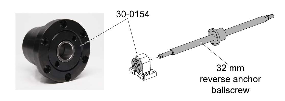

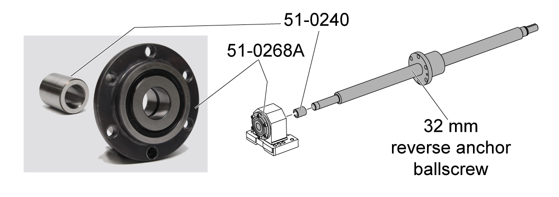

32 mm Ballscrew - Reverse Anchor - Bearing - Identification
Kada postavljate novi kugličasti vijak od 32 mm u ležaj P/N 51-0268A možda ćete trebati postaviti odstojnik. Pogledajte ove slike kako biste identificirali postavljeni ležaj.
  • Nemojte postavljati odstojnik kada postavljate kugličasto vreteno od 32 mm u paket ležaja P/N 30-0154.
  • P/N 51-0268A ima strojnu čeličnu završnu obradu na ležaju. Brtva je narančasta.

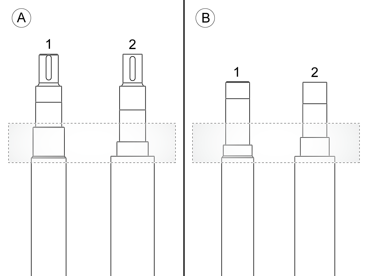

Kako prepoznati „Novi” kuglični vijak od 40/50 mm.
NAPOMENA: Prijelaz na dizajn „Novi” odvio se od 2015. do 2016. godine. Strojevi izrađeni unutar ovog vremenskog okvira mogu ili ne moraju imati ovu novu verziju kuglastog vijka.
Kugličasti vijak 'Novi' [2] imat će rame ležaja koje je kraće u usporedbi sa starom verzijom [1] na strani motora/spojnice [A]. Rub „Novog” kugličnog vijka [2] na strani potpornog ležaja [B] bit će duži od stare verzije [1].
[1] Stara verzija kuglastog vijka.
  • Kompatibilno s ležajem (30-1222).
[2] „Nova” verzija kuglastog vijka.
  • Kompatibilno s ležajem (51-0232).

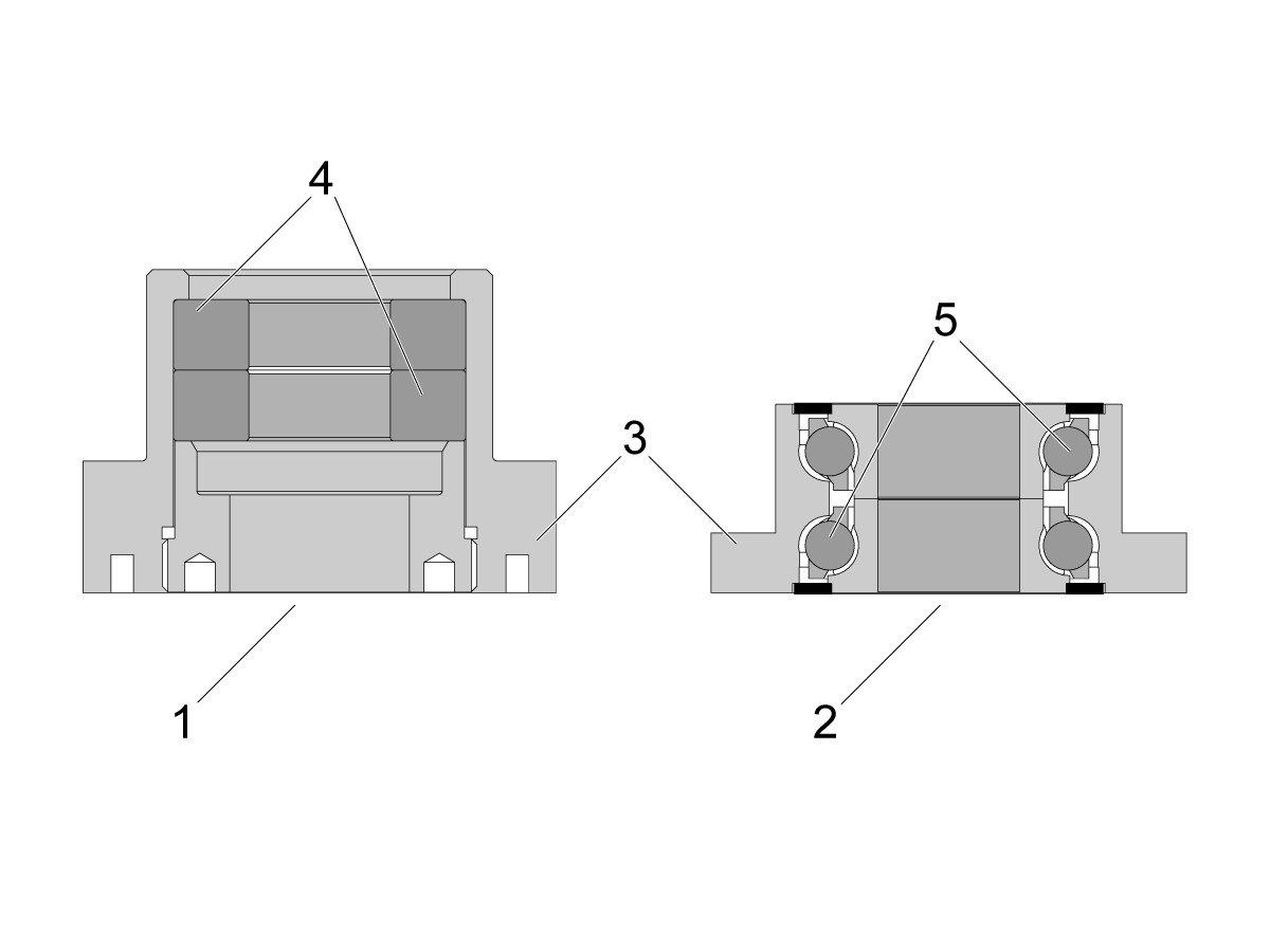

Kako prepoznati ležajeve 30-1222 i 51-0232.
[1] 30-1222
  -  Zatvoreni ležajevi [4]
  -  Prirubnica veće širine [3]
  -  Veća ukupna duljina
[2] 51-0232
  -  Integrirani kuglični ležajevi [5]
  -  Prirubnica manje širine [3]
  -  Manja ukupna duljina

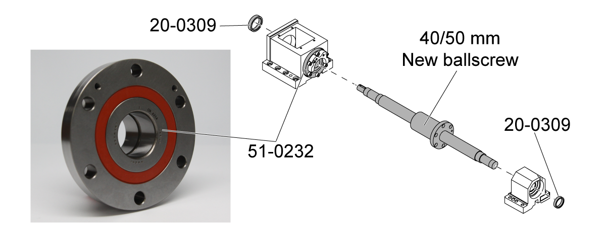

40/50 mm Ballscrew - Standard Anchor - Bearing - Identification
Kada postavljate novi kugličasti vijak od 40/50 mm u ležaj P/N 30-1222 možda ćete trebati postaviti odstojnik. Pogledajte ove slike kako biste identificirali postavljeni ležaj.
  • P/N 30-1222 ima završnu obradu od crnog oksida.
  • Postavite odstojnik P/N 51-0241 kada postavljate novi kugličasti vijak od 40/50 mm u paket ležaja P/N 30-1222.
  • Postavite odstojnik P/N 20-9213 na istom položaju na kraju motora.
  • Postavite samo (1) odstojnik P/N 20-0309 na kraju nosača.
  • P/N 51-0232 ima strojnu čeličnu završnu obradu.
  • Postavite odstojnik P/N 20-0309 na istom položaju na kraju motora.
  • Nemojte postavljati odstojnik P/N 51-0241 kada postavljate novi kugličasti vijak od 40/50 mm u ležaj P/N 51-0232.
  • Kraj nosača ima samo (1) odstojnik P/N 20-0309.

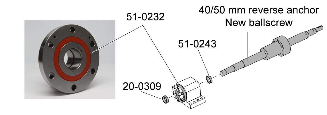

40/50 mm Ballscrew - Reverse Anchor - Bearing - Identification
Kada postavljate novi kugličasti vijak od 40/50 mm u paket ležajeva P/N 51-0232 možda ćete trebati postaviti odstojnik. Pogledajte ove slike kako biste identificirali postavljeni ležaj.
  • P/N 30-5811 ima završnu obradu od crnog oksida.
  • Postavite odstojnik P/N 20-9213 na istom položaju na kraju nosača.
Napomena: Ne morate ukloniti ležaj da biste postavili kugličasti vijak.
  • Postavite odstojnik P/N 20-0309 na istom položaju na kraju nosača.
  • Postavite odstojnik P/N 51-0243 na istom položaju kada postavljate novi kugličasti vijak od 40/50 mm u paket ležaja P/N 51‑0232.

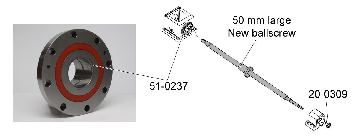

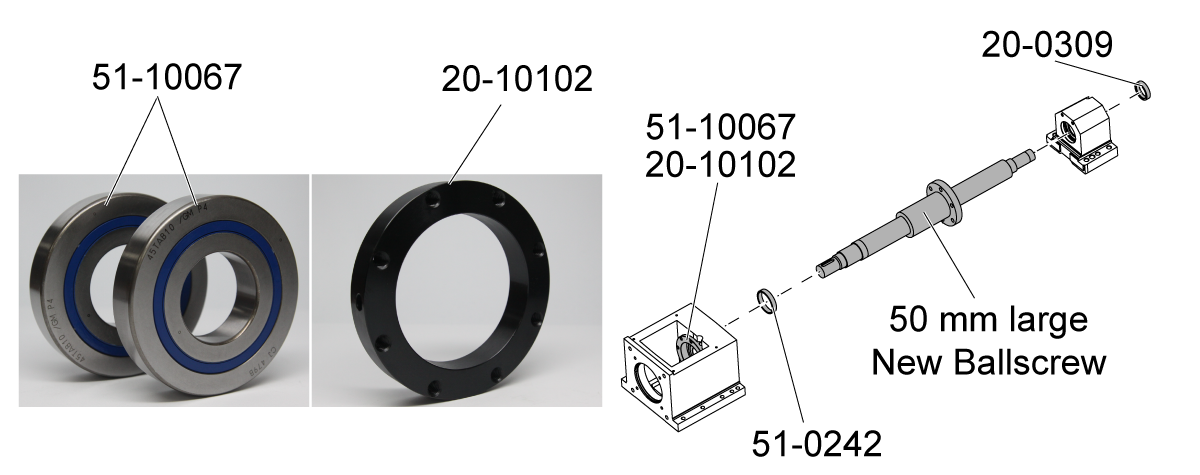

50 mm Large Ballscrew - Standard Anchor - Bearing - Identification
Kada postavljate novi kugličasti vijak od 50 mm u paket ležajeva P/N 51-10067 možda ćete trebati postaviti odstojnik. Pogledajte ove slike kako biste identificirali postavljeni ležaj.
  • Sklop ležaja ima P/N 20-10102 koji ima završu obradu od crnog oksida i (2) ležaja P/N 51-10067.
  • Postavite odstojnik P/N 51-0242 kada postavljate novi kugličasti vijak od 50 mm u sklop ležaja koji ima ležajeve P/N 20-10102 i (2) P/N 51-10067.
  • P/N 51-0237 ima strojnu čeličnu završnu obradu.
  • Nemojte postavljati odstojnik P/N 51-0242 kada postavljate novi kugličasti vijak od 50 mm u ležaj P/N 51‑0237.
