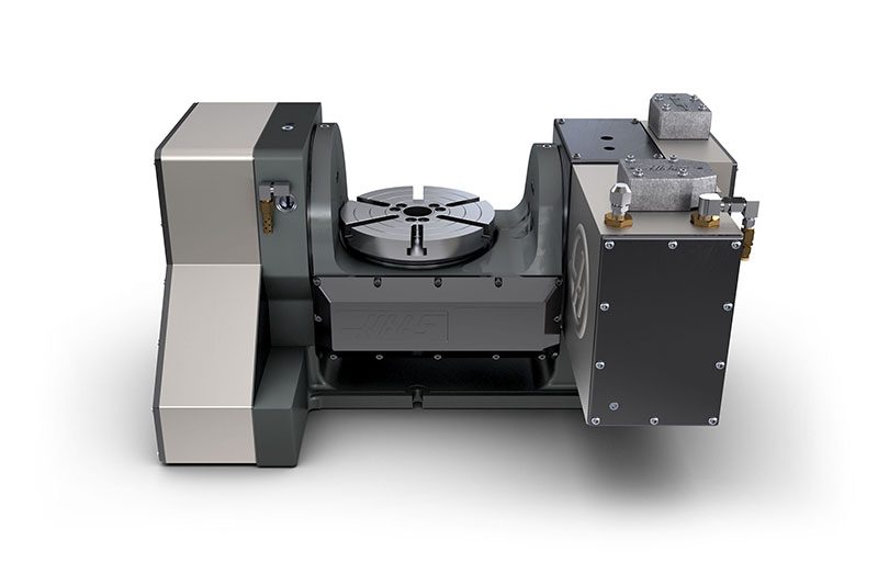

TR200Y
TR200Y
    CSAK KÍNAI JÜAN
Jelenleg nem érhető el az Ön régiójában
Kompakt, 200 mm-es kéttengelyes billenőasztal
A TR200Y egy kettős tengelyes forgócsapos forgóasztal. amely maximális szilárdságot és pontosságot kínál a kis és közepes méret közötti munkadarabok 3+2 és teljes 5 tengelyes megmunkálásához. A skála-visszacsatolás az A tengelyen (billentés) növeli a pozicionálás pontosságát és az ismételhetőséget. A TR200Y úgy van kialakítva, hogy a billenés tengelye az Y tengellyel párhuzamosan legyen felszerelve a VF-3 és nagyobb VF sorozatú gépeken, hogy több használható tér legyen a maró asztal számára (a megnövelt Z-tengely játék opciók erősen ajánlottak).
Megjegyzés: A teljes 4. és 5. tengely üzemeltetéséhez egy 4. és 5. tengelyhajtással ellátott Haas maróra és az NGC szoftver 100.19.000.1100 vagy újabb verziójára van szükség.
  • Adjon hozzá 4. és 5. tengelyhajtásos képességeket a gépéhez
  • Egyszerű csatlakoztatás és használat a Haas gépekhez
  • Iparágvezető teljesítmény és képességek
  • Nagy teherbírású kialakítás
  • Gyártva az Egyesült Államokban
  • 1 Orsók
  • 200 mm Szorítófelület méret
  • 150 ft-lb Max. nyomaték
  • 130 °/sec Max. sebesség
* V Gépmodellek ára csak kínai jüanban érhető el
