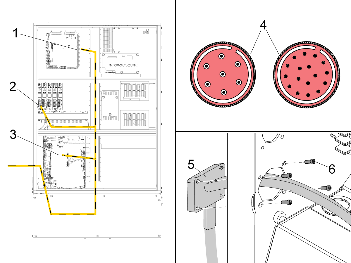

Ez az eljárás bemutatja, hogyan kell kicserélni ezeket a kefe nélküli tengelykábeleket:
  • 2-kábelkészlet: motorteljesítmény és kódoló
  • 3-kábelkészlet: motorteljesítmény, kódoló és fék
Replacement
Tegye címkékre a kicserélni kívánt kábelek helyére.
  • A kódoló kábelkapcsolatának helye a processzor PCB-jén [1] van
  • A tápkábel csatlakozahelye az erősítőn van [2]
  • Ha fékkábellel rendelkezik, akkor a csatlakozás az I/O NYÁK-ba történik [3]
Húzza ki a kábeleket a vezérlőszekrényből és a motorból. Távolítsa el a tengelykábelt a gépből.
Töltsük meg a motoron lévő AMPHENOL csatlakozókat [5] dielektromos zsírral.
FONTOS: Ügyeljen arra, hogy csak zsírt helyezzen a csatlakozók érintkezési pontjaira. Ne vigyen fel felesleges zsírt a csatlakozó teljes felületére. Ez károsíthatja a szervomotort.
Telepítse az új kábeleket.
Telepítse a kábelházat [5] a vezérlőszekrény falán. Használja a (4) csavarokat [6].
