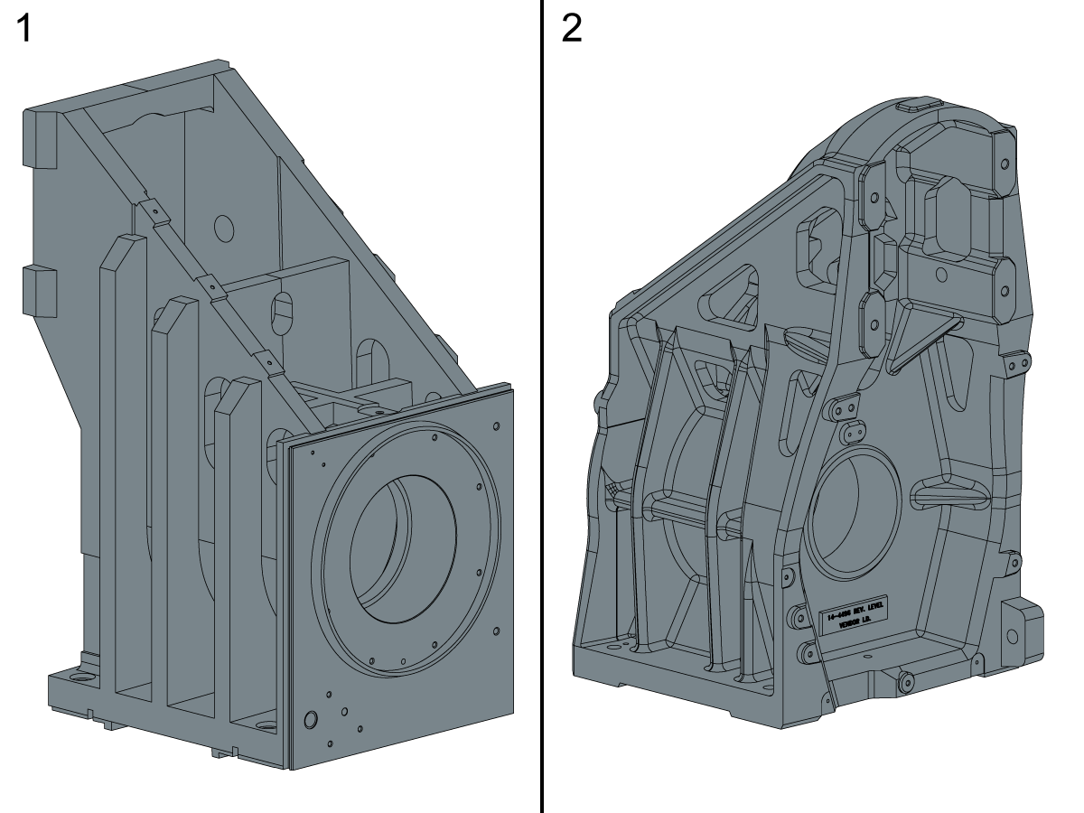

ST-40/45 Series Lathe Reboot Spindle Head Castings
Versiones de piezas fundidas del cabezal del husillo de la serie ST-40/45
Dentro de los reinicios de tornos de la serie ST-40/45, hay dos versiones de piezas fundidas. Es importante identificar cuál corresponde a la máquina.
Nota: el panel de acceso se puede retirar en el lado del gabinete del husillo para mostrar la fundición del cabezal del husillo.
La pieza fundida del cabezal del husillo [1] se ve en los tornos de la serie ST-40/45 con fechas de fabricación de 2023 o anteriores.
La pieza fundida del cabezal del husillo [2] se introdujo en los tornos de la serie ST-40/45 en 2023.
Dado que hubo tornos serie ST-40/45 construidos con ambos diseños el mismo año, es crucial identificar qué pieza fundida del cabezal del husillo corresponde a cada máquina. Esto aumentará la capacidad de mantenimiento de su torno serie ST-40/45 en el futuro.
