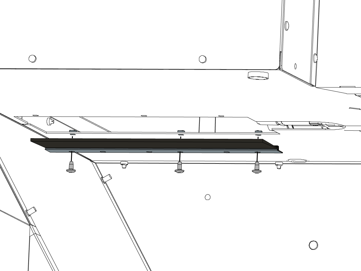

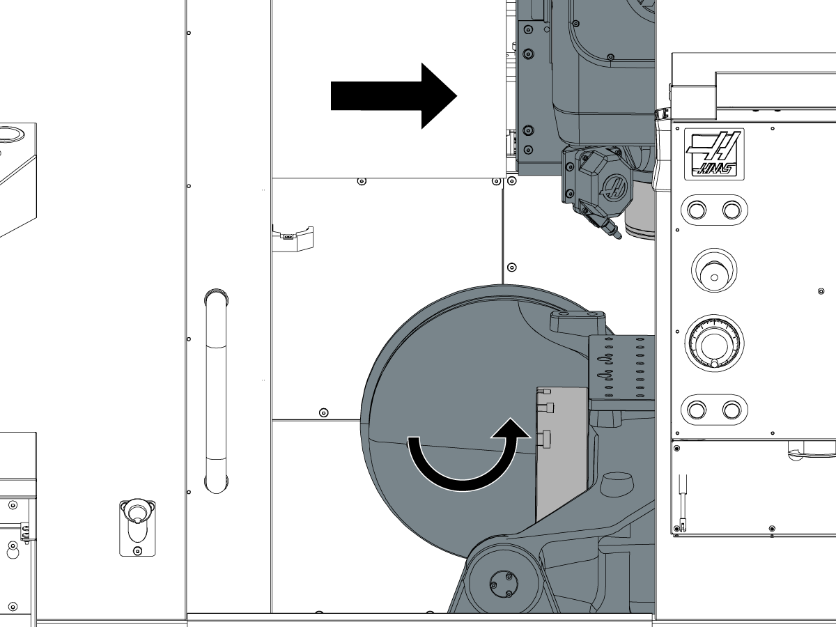

Flytt B-aksens vugge som vist og flytt Y-aksen for å flytte spindelhodet lengst bort fra arbeidsområdet for å få tilgang til verktøyvekslerbørstene.
Trykk på [E-stopp].
Fjern børstene ved å fjerne (6) skruene.

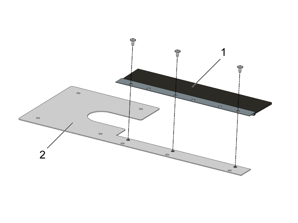

Bruk (3) skruene, installer børsten [1] som er inkludert i settet til braketten [2].
Bruk de (3) skruene til å installere den andre børsten inkludert i settet til SMTC internt deksel.

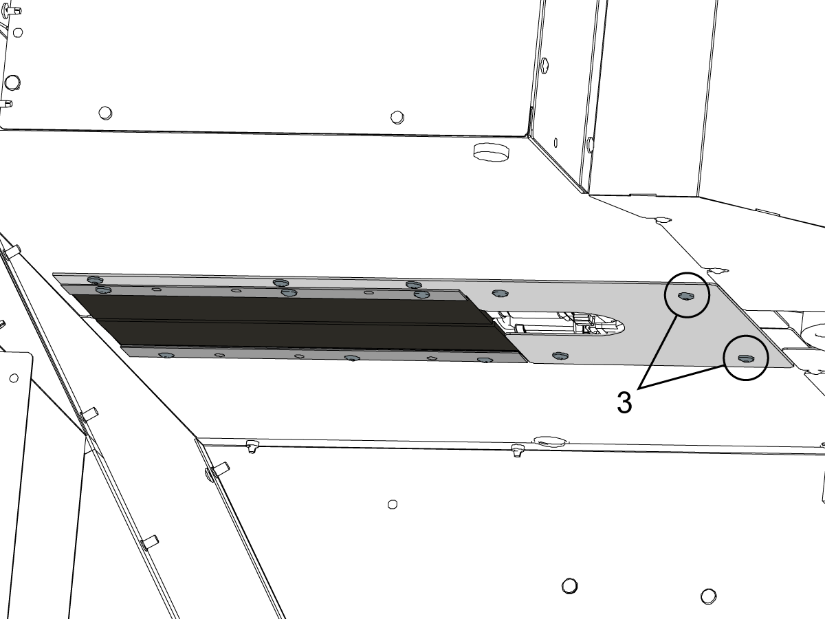

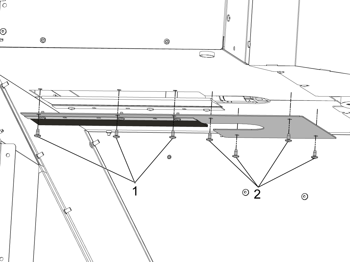

Monter braketten ved hjelp av (3) skruene [1].
Bruk braketten som mal, bruk en 5/16” borekrone til å lage (4) hullene [2] gjennom metallplaten for å legge til (4) skruene [2].
MERK: Ytterligere hjelp vil være nødvendig for å holde sekskantmutrene på plass gjennom verktøyvekslervinduet mens du strammer (4) skruene [2] fra innsiden av maskinen.
 MERKNAD: Maskiner som har en 70-lommers sidemontert verktøyveksler  må bruke (2) selvgjengende skruer [3]. Dette skyldes at det ikke er klaring til å legge til sekskantmutrene på skruene som er fanget av 70 Pocket SMTC.
