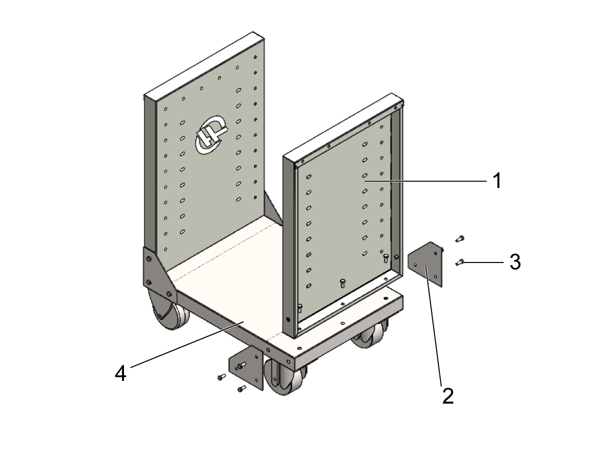

40T - Carrinho de ferramentas Haas - Instalação
AD0537
Introdução
Este procedimento mostrará como montar o Haas 40T - carrinho de ferramentas.
Montar
  • Painel lateral esquerdo[1]
  • Base com conjunto de rodas [2]
  • Placa de reforço [3]
  • Parafusos sextavados (M08x20) [4]
  • Roda de rodízio fixa [5]
Use a placa de reforço [3] e os parafusos sextavados (M08x20) [4] para apertar o painel esquerdo [1] à placa de base [2].
O painel lateral esquerdo vai pelos rodízios fixos [5].   Certifique-se de que o logótipo Haas está virado para o interior do carrinho de ferramentas.

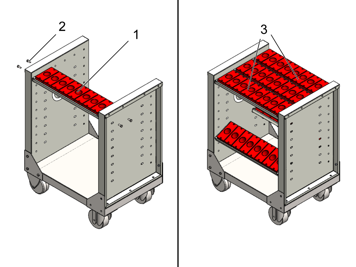

  • Painel Lateral Direito
  • Placa de reforço
  • Rodízios com articulação
Use a placa de reforço e os parafusos sextavados (M08x20) para fixar o painel lateral direito à placa de base.
O painel direito fica do lado dos rodízios com articulação.  Certifique-se de que o logótipo Haas está virado para o interior do carrinho de ferramentas.
  • Estruturas de ferramentas
  • Parafuso sextavado (M08 x 20)
Use os parafusos sextavados (M08 x 20) para instalar a estrutura com o painel lateral.  Instale em simultâneo todas as estruturas nos painéis laterais.
Instale o punho com os parafusos sextavados (M08 x 15).
