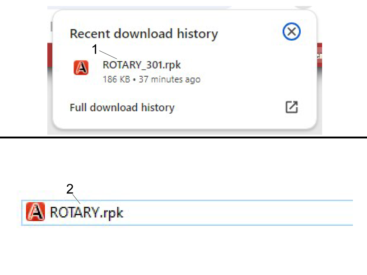

Quando o ficheiro é descarregado do HSG, terá um nome semelhante a "Rotary_XXX.rpk" [1], em que "XXX" é um número dependendo do produto rotativo exato que foi selecionado.
Para que o controlo carregue o ficheiro, ele deve ser denominado "Rotary.rpk" [2]. Num computador, edite o ficheiro para remover "_XXX".
 Aviso: se isto não for feito, não reconhecerá o ficheiro e não carregará.

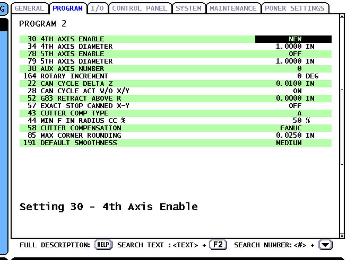

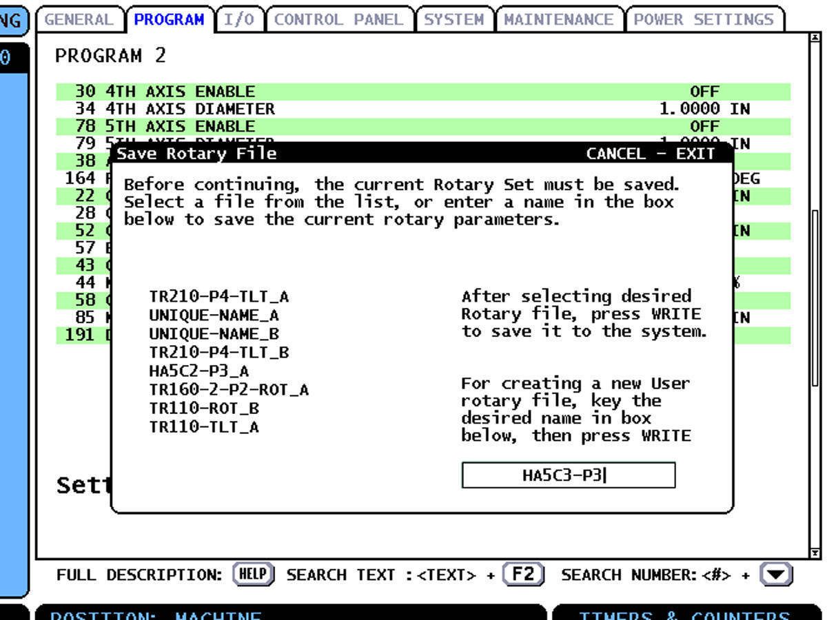

Rode as configurações  30 e  78 para OFF (Desligado).
 Nota: O controle solicitará que você salve os parâmetros rotativos atualmente selecionados. Prima WRITE/ENTER para continuar.

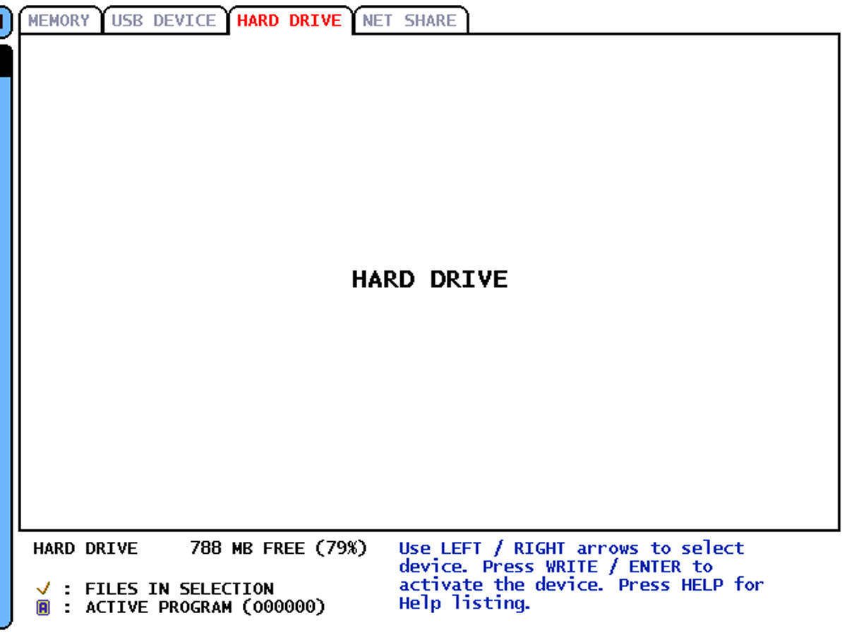

Prima [LIST PROG] e navegue até ao separador do DISCO RÍGIDO.
 Nota: se o separador do DISCO RÍGIDO não for mostrado, ative-o temporariamente ligando o Parâmetro  737:10, ENABLE HARD DRIVE.

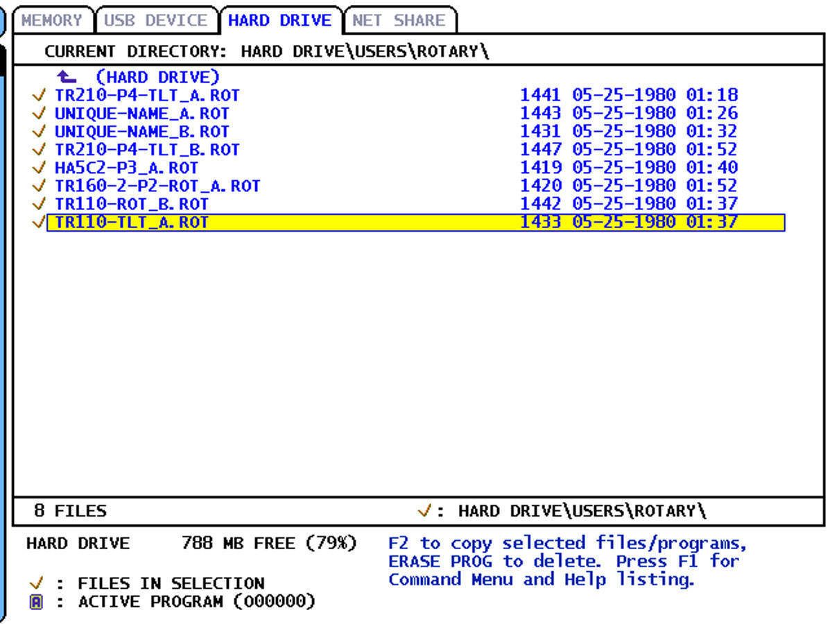

Vá para a pasta USERS.
Vá para a pasta ROTARY.
Exclua todos os arquivos rotativos na pasta.

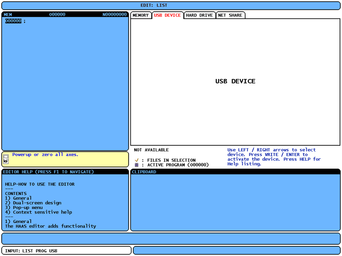

Prima [LIST PROG] e navegue até à unidade USB.
Prima [F1].
Selecione Carregar produto rotativo e  prima [WRITE/ENTER].

Rode as configurações  30 e  78 para NOVO para selecionar o produto rotativo desejado.
