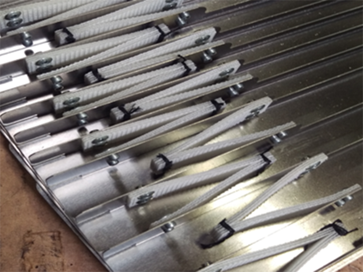

As tampas da maneira mantêm microplaquetas e líquido refrigerante longe do ballscrew, dos Guiderails, e do interruptor Home. As máquinas podem ter três tipos de tampas da maneira.
  1. Estilo telescópico: As tampas telescópicas da maneira usam seções de bloqueio do metal de folha com limpadores nas junções.
  2. Estilo blindado: Blindado forma cobre usar tiras de borracha para conectar chapas de escudo de metal que sobrepondo uns aos outros.
  3. Estilo da máscara do rolo-máquinas do EC: As tampas da maneira da máscara do rolo usam um tensor para manter a folha de borracha rolada acima em um carretel. Os carretéis giram com a tensão para permitir que a folha seja puxada para fora e retraído para trás dentro.

As seções protegidas da tampa da maneira são separadas: Há uma ligação de borracha entre as seções protegidas da tampa da maneira. Se um desses links estiver quebrado, as seções de cobertura de forma protegida se separam. Substitua as tampas da maneira que quebraram as ligações de borracha.
