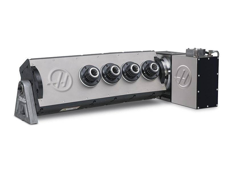

T5C4
T5C4
    IBA CNY
Sklopná 4-hlavová delička 5C
T5C4 je dvojosová sklopná otočná jednotka so štyrmi otočnými vretenami s klieštinami 5C. Upnite svoje obrobky pomocou štandardných klieštin 5C alebo ich upnite pomocou 3-čeľusťových skľučovadiel na špičkách vretena. Táto jednotka nemá v štandardnej výbave zatváranie klieštin. K dispozícii je voliteľné zatváranie klieštin.
Poznámka: Vyžaduje frézku Haas s pohonmi 4. a 5. osi a verziu softvéru NGC 100.19.000.1100 alebo novšiu, na úplnú 4-osovú a 5-osovú prevádzku.
  • Pridajte k svojmu stroju výbavu pre 4-osové a 5-osové obrábanie
  • Zvýšená produktivita s viacerými otočnými vretenami
  • Jednoduché pripojenie typu plug-and-play k strojom Haas
  • Špičkový výkon a možnosti v odvetví
  • Vyrobené v USA
  • 4 Vretená
  • 5C Veľkosť klieštiny
  • 25 ft-lb Max. krútiaci moment
  • 200 °/sec Maximálna rýchlosť
* Modely V sú k dispozícii iba v cenách v CNY

Jedno rotačné vreteno
Haas T5C
T5C
Sklopná delička 5C
  • 1 Vretená
  • 60 ft-lb Max. krútiaci moment
  • 410 °/sec Maximálna rýchlosť
    IBA CNY
Viac informácií Build & Price
Dve rotačné vretená
Haas T5C2
T5C2
Sklopná 2-hlavová delička 5C
  • 2 Vretená
    IBA CNY
Tri rotačné vretená
Haas T5C3
T5C3
Sklopná 3-hlavová delička 5C
  • 3 Vretená
    IBA CNY
Platter S.A.E METRIC
Maximálna nosnosť platne 5 lb 2.3 kg
Spindle - A (tilt) S.A.E METRIC
Maximálna rýchlosť 60 °/sec 60 °/sec
Torque (Continuous) 210 ft-lbf 285 Nm
Maximálne hádzanie 0.0005 in 0.013 mm
Bočná vôľa 30 arc-sec 30 arc-sec
Výška stredu 6.000 in 152.40 mm
Prevodový pomer 90:1 90:1
Načasovanie 2:1  2:1
Krútiaci moment brzdy pri 100 psi/6,9 baru 200 ft-lbf 271 Nm
Spindle - B (rotary) S.A.E METRIC
Číslo 4 4
Maximálna rýchlosť 200 °/sec 200 °/sec
Torque (Continuous) 25 ft-lbf 34 Nm
Závit špičky 2 3/16 in - 10 2 3/16 in - 10
Maximálne hádzanie 0.0004 in 0.010 mm
Bočná vôľa 50 arc-sec 50 arc-sec
Prevodový pomer 60:1 60:1
Veľkosť klieštiny 5C 5C
Indexing - A (tilt) S.A.E METRIC
Max. otočenie/krok ± 120 ° ± 120 °
Rozlíšenie 0.001 ° 0.001 °
Presnosť (±) ± 15 arc-sec ± 15 arc-sec
Opakovateľnosť 10 arc-sec 10 arc-sec
Priem. závitovkového prevodu 6.3 in 160 mm
Indexing - B (rotary) S.A.E METRIC
Max. rotácia/krok (s riadením otočného výrobku) 999.999 ° 999.999 °
Presnosť (±) ± 60 arc-sec ± 60 arc-sec
Priem. závitovkového prevodu 2.8 in 71 mm
General - A (tilt) S.A.E METRIC
Prevádzková teplota (max. okolitá teplota) 100 °F 38 °C
Air Requirements S.A.E METRIC
Max. tlak vzduchu 150 psi 10.3 bar
Min. tlak vzduchu 80 psi 5.5 bar
General - B (rotary) S.A.E METRIC
Exportná debna 47.0 in x 24.0 in x 19.0 in 119 cm x 61 cm x 48 cm
Hmotnosť 620 lb 282.0 kg
