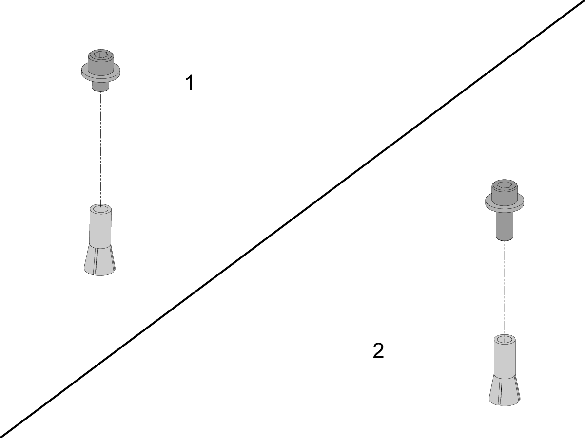

1/2" x 5/8" SHCS (09-0769) [1] je možné použiť na ukotvenie:
  • 09-0942 – Stôl na valivé obrobky
  • 09-0744 – Stôl na obrobky HC5
1/2" x 1-1/4" SHCS (09-0770) [2] je možné použiť na ukotvenie:
  • 09-0611 – Teleskopický stojan Cobot 24-36"
  • 09-0954 – Montážna doska svetelnej clony
  • 09-0958 - Stanica na preklopenie obrobkov
Anchor Installation
Táto časť ukazuje, ako nastaviť kotvy rozšírenia zavádzača. Podrobnosti o umiestnení každej kotvy nájdete v častiach nižšie.
Miesta ukotvenia závisia od komponentu, ktorý je ukotvený.
Použite 5/8" ukotvovací vrták (09-0766) na vyvŕtanie otvorov na ukotvenie do zeme. Vyvŕtajte do hĺbky 2,0" tak, aby bolo možné vložiť kotvu.
Dôležité:Uistite sa, že vrták je kolmo na základňu.
Kotvy [1] vložte do vyvŕtaných otvorov.
Pomocou kladiva [2] sa uistite, že kotvy sú zarovnané so základňou, ako je znázornené na obrázku [3].
Každú kotvu vložte do betónu nastavovacím nástrojom [1] a kladivom [2].
Uistite sa, že sú kotvy v jednej rovine [3], použite nastavovací nástroj ako meradlo.
Dôležité:Uistite sa, že kotva nie je až príliš popohnaná do otvoru. Kotvy musia byť zarovnané so základňou.
V častiach nižšie nájdete informácie, kde umiestniť každú kotvu a aké náradie použiť v závislosti od kotvenej položky.

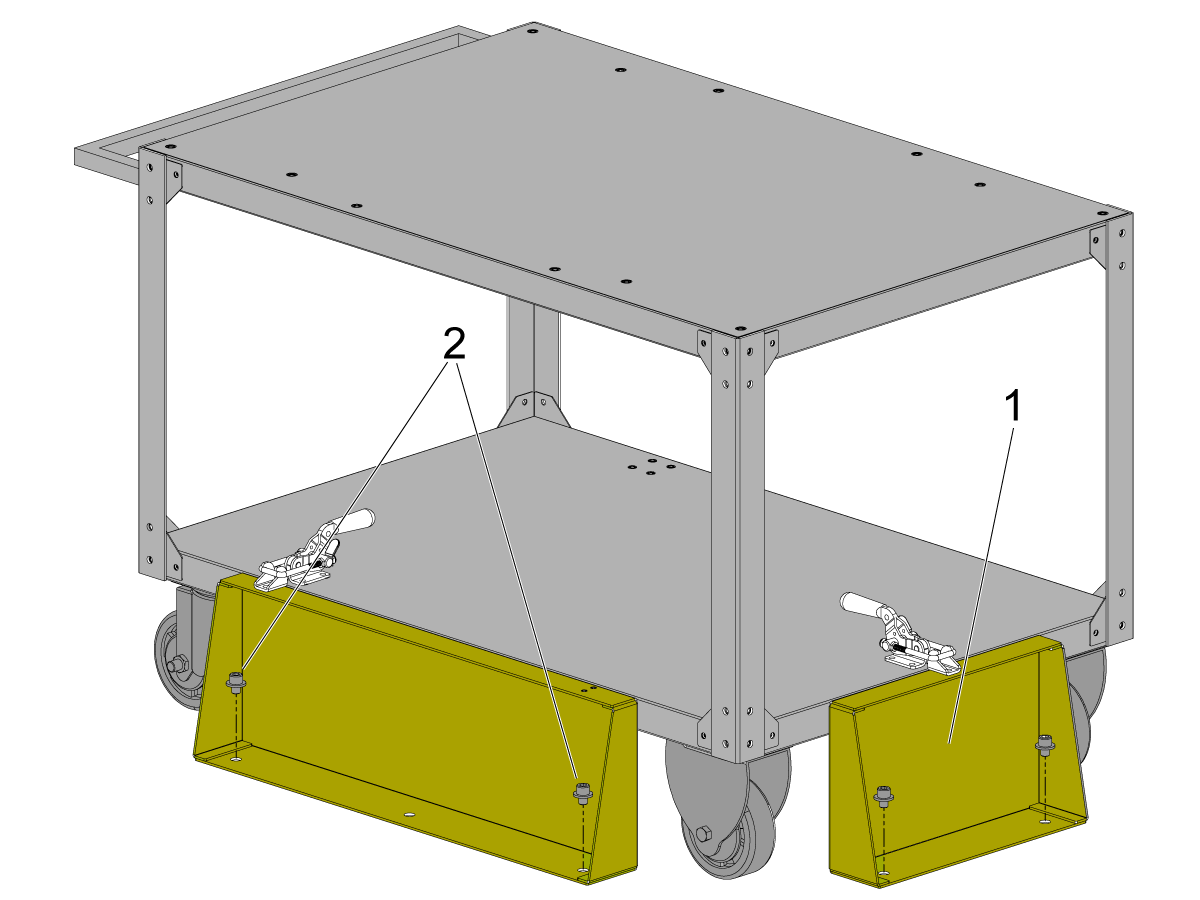

Parts Table - Anchoring (09-0942 and 09-0744)
Umiestnite stôl na valivé obrobky [1] na požadované miesto.
Kotviace dosky [2] pripevnite k stolu na obrobky pomocou zaisťovacích svoriek [3].
Označte 5 miest ukotvenia [4], ktoré budú držať kotviace dosky [2] na mieste.
Po označení týchto miest presuňte stôl na obrobky preč z cesty, aby bolo možné nastaviť kotvy.
Pozrite si hornú časť, kde nájdete informácie o nastavení kotiev do základne.
Umiestnite stôl na obrobky späť nad vyvŕtané kotvy.
Kotviace dosky [1] pripevnite k zemi pomocou skrutiek 1/2" x 5/8" SHCS a podložiek [2] na upevnenie ku kotvám.
Poznámka: Kotvy nie sú na obrázku zobrazené, pretože sú nainštalované pod základňou.

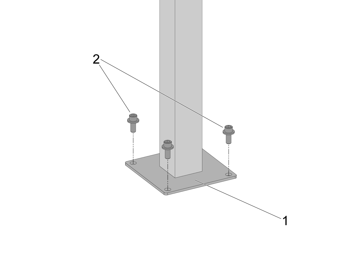

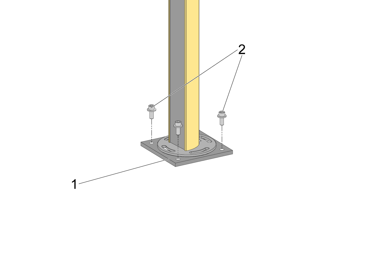

Light Curtain Stand - Anchoring
Ak chcete ukotviť stĺpiky svetelnej clony na mieste, umiestnite svetelnú clonu do požadovanej polohy.
Poznámka: Pri viacstranných svetelných clonách sa pred ukotvením uistite, že sú správne zarovnané. Pokyny na ich správne zarovnanie nájdete v časti Svetelná clona – inštalácia .
Na montážnej doske svetelnej clony [1] označte umiestnenia 4 miest ukotvenia [2].
Po označení posuňte svetelnú clonu tak, aby sa mohli nainštalovať kotvy.
Po nastavení kotiev posuňte stĺpiky svetelnej clony späť do polohy tak, aby bola montážna doska [1] zarovnaná s kotvami.
Použite 4 1/2" x 1 1/4" skrutky s vnútorným šesťhrannom a podložky [2] na upevnenie montážnej dosky k ukotveniam.
