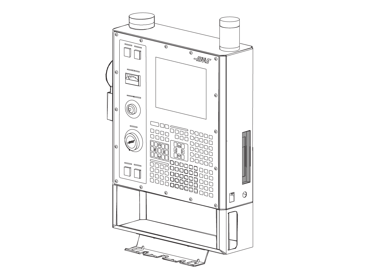

Ta bort kontroll hängbakstycket [2].
Ta bort de (2) skruvarna [1] från floppy drive täckplåten på höger sida av kontrollhänget. Ta bort och kassera täckplåten.
Installera FLOPPY DRIVE [G] in i facket med utmatningsknappen närmast framsidan av kontrollhänget. Fäst enheten på plats med (2) skruvarna från spärrplattan.

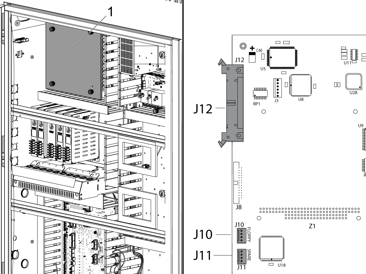

Öppna luckan till kopplingsskåpet och ta bort locket till PCB-buntenheten [1]. Sök video/floppy PCB. Det är den andra PCB i stacken på den övre vänstra sidan av kopplingsskåpet.
Anslut den DATA CABLE [B] till J12 på video/floppy PCB. Anslut jordkabeln till J11. Anslut den POWER CABLE [C] till J10.
 Observera: Anslutarsocketplatserna kan skilja sig från illustrationen.
Dra kablarna genom styrarmen [1] och in i kontroll Hänget.

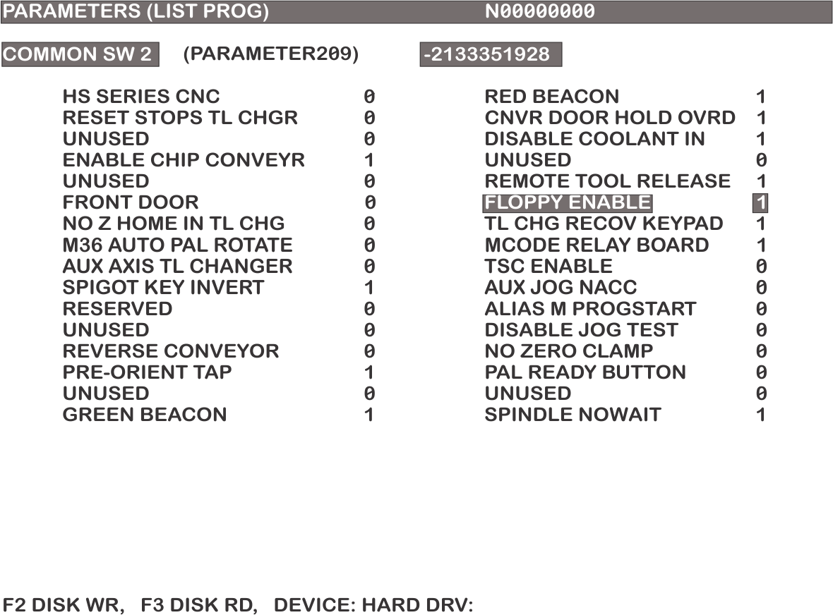

Aktivera Parametern 209:21 FLOPPY ENABLED (inställt på 1).
 Observera: Mill Software version 11,02 och senare, och svarv programversion 4,04 och högre, kräver en upplåsningskod för att aktivera floppy drive. Mer information finns i avsnittet maskin aktivering på Portal, eller kontakta Haas service.
