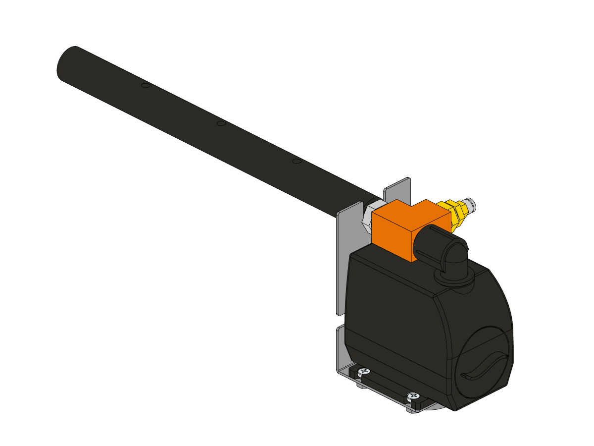

Soğutma Sıvısı Dezenfektanı - Bakım
RD0083
Overview
Uygun bakım, pompanın verimli ve etkili şekilde çalışmasını sağlar. Aşağıdakilerden kaçınmak için, soğutma tankından pompa her çıkarıldığında aşağıdaki adımları izlemenizi öneririz:
  • Aşırı yüksek sesli/gürültülü pompa
  • Yetersiz sanitasyon etkisi / performans kaybı.
UYARI: Herhangi bir bakım yapmadan önce güç kaynağını tüm bileşenlerden ayırın.

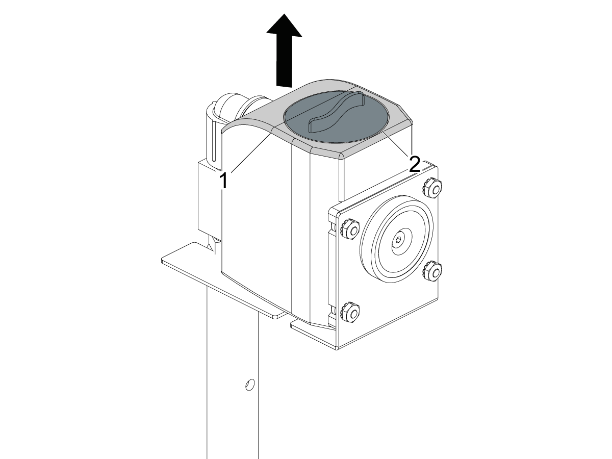

Pompanın içine erişmek için pompa kapağını [1] sökün ve tüm kalıntıları veya metal talaşlarını temizleyin. Akış kontrol valfini [2] herhangi bir tıkanma açısından kontrol edin ve periyodik olarak temizlendiğinden emin olun.
Not: Pompa sıvıya batırılmadıkça asla çalıştırılmamalıdır.
Önemli: Akış kontrol valfi [2] sabittir ve ayarlanamaz. Bunu yapmak dalgıç pompaya zarar verebilir ve sistemin etkinliğini azaltabilir
