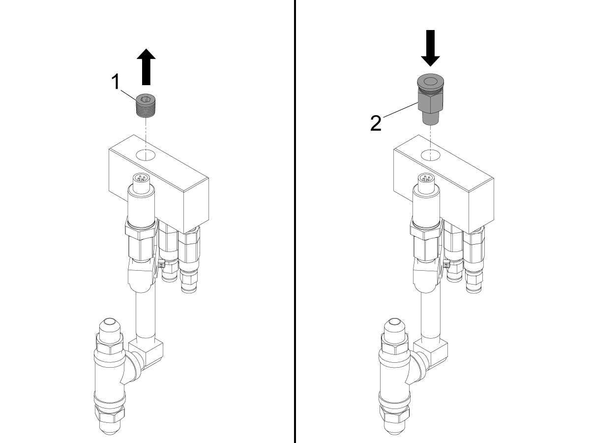

Muhafaza panelini mil başından çıkarın ve TSC manifoldu bulun.
NOT:  İki tür TAB vardır--yay ve bilye [A] ve mekik ve bilye [B].
TSC manifoldunun üstündeki fişi [1] çıkarın.
TSC manifolduna itme-bağlama tertibatını [2] yükleyin.
Kablo taşıyıcıları TSC manifolduna kadar berrak hortumu TAB solenoidinden yönlendirin.

TAB hava çek valfinden [1] gelen hava hortumunu TAB manifoldunun üstüne bağlayın.
TRP hava üflemeden [2] ve TSC temizleme valfinden [3] gelen hava hortumunu TAB manifolduna bağlayın.
Soğutma sıvısı hortumunu TSC pompasından [4] TAB çek valfi girişine bağlayın.
TAB çek valfi çıkışından soğutma sıvısı hortumunu dengeleme rakoruna [5] bağlayın.
ÖNEMLİ: TAB çek valfi soğutma sıvısı girişi ve çıkışı yaylı ve bilyeli TAB çek valfinden çevrilir.

Çek valf (sadece yay ve bilyeli çek valf) dahili olarak sıkışmış. Aşağıdaki Çek Valf Muayene bölümüne bakın.
15/3/2023 ve 19/5/2023 tarihleri arasında üretilen VF-Küçük ve Orta Makinelerde (VF-1 ila VF-5) yeni TAB çek valfinde yeni yuvalı dirsek bağlantısı olmayabilir.
Yeni TAB çek valfinin yeni yuvalı dirsek bağlantısına sahip olup olmadığını doğrulayın. Yeni yivli dirsek rakoru takılı değilse PN 20-10157  sipariş edin ve takın.

Coolant Check Valve Inspection
Shuttle & Ball
Bu çek valfin içinde bir yay yerine bir bilye deflektörü [2] vardır. Bilye deflektörü, soğutma sıvısı veya TAB açıklığını engelleyerek bilyeyi bir konumdan diğerine yönlendirerek mekik görevi görür.
Soğutma sıvısı valfe akarken, bilye itilir ve yolundan [3] saptırılır. TAB havası valfe aktığında, bilye hem hava hem de yerçekimi nedeniyle aşağı itilir [4].
Yeni mekik ve bilyeli çek valfi de yuvalı yeni bir dirsek bağlantı parçasına sahiptir [1]. Bu dirsek bağlantı parçası, basınç sensörüne küçük bir miktar soğutma sıvısı veya hava basıncı sağlar.
Spring & Ball
Soğutma sıvısı basıncı, bilyeyi yay içine itebilir ve onun yay içinde sıkışmasına ve çek valfinin arızalanmasına neden olabilir.  İşlevsel bir çek valfi olmadan, SEKMEDEN gelen hava, soğutma sisteminden geriye doğru akabilir ve soğutma tankının taşmasına ve/veya köpürmesine neden olabilir.
Düzeltici Eylem
Çek valfi demonte edin ve herhangi bir şekil bozukluğu açısından görsel olarak inceleyin. Bilyanın yay içinde sıkışmadığından emin olun. Eğer öyleyse, yay bilyayı rakorun havşasına doğru itecektir.
