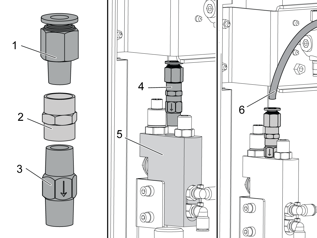

Rimuovere la spina [2] dalla porta centrale superiore della valvola di controllo TSC [1].
Collegare un adattatore NTP da 1/4" per 1/4" [2] alla valvola di ritegno da 1/4" [3].
Collegare un raccordo push-to-connect da 1/4" NPT a 3/8" [1] all'adattatore.
Installare il gruppo valvola di ritegno da 1/4" completato [4] alla valvola di ritegno TSC [5].
Installare il tubo da 3/8" [6] al raccordo push-to-connect.

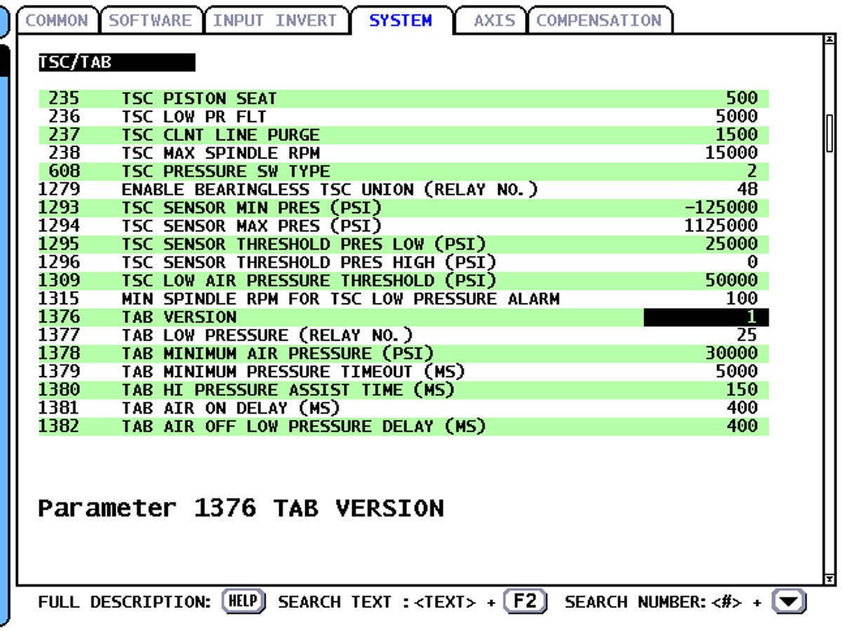

Per CHC: Impostare il paramento 1376, TAB VERSION, su 1.

Ingresso sensore analogico TAB:
Andare a DIAGNOSTICA e osservare come:
  • Viene attivato il getto d'aria, la pressione TSC HPC A-Input 7 dovrebbe aumentare di valore.
Se il sensore di pressione TSC ancora non funziona come previsto, controllare il collegamento.  Assicurarsi che il sensore di pressione sia collegato al cavo M12 che si collega alla scheda I/O a P39. Il collegamento della pressione analogica TSC è il pin 39.21 e il collegamento della messa a terra analogica è il pin 39.27.
