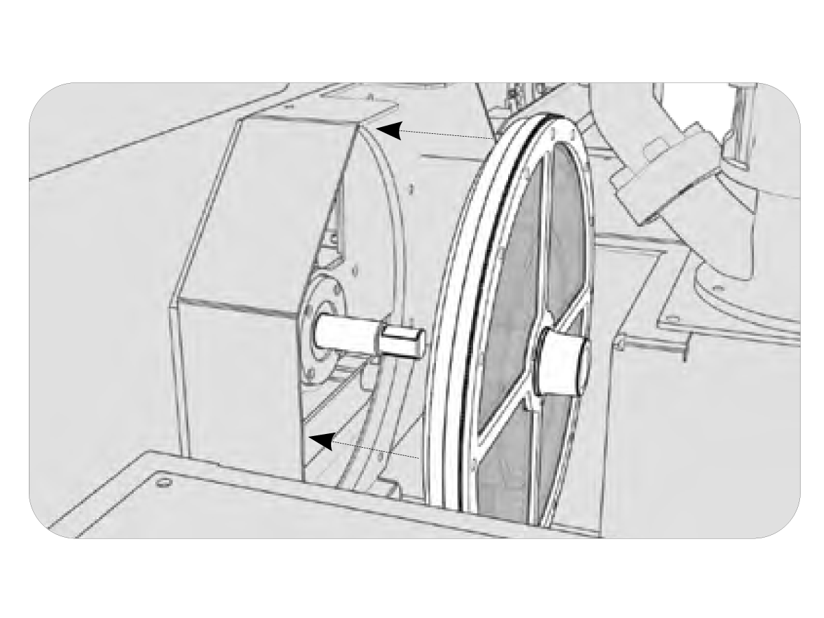

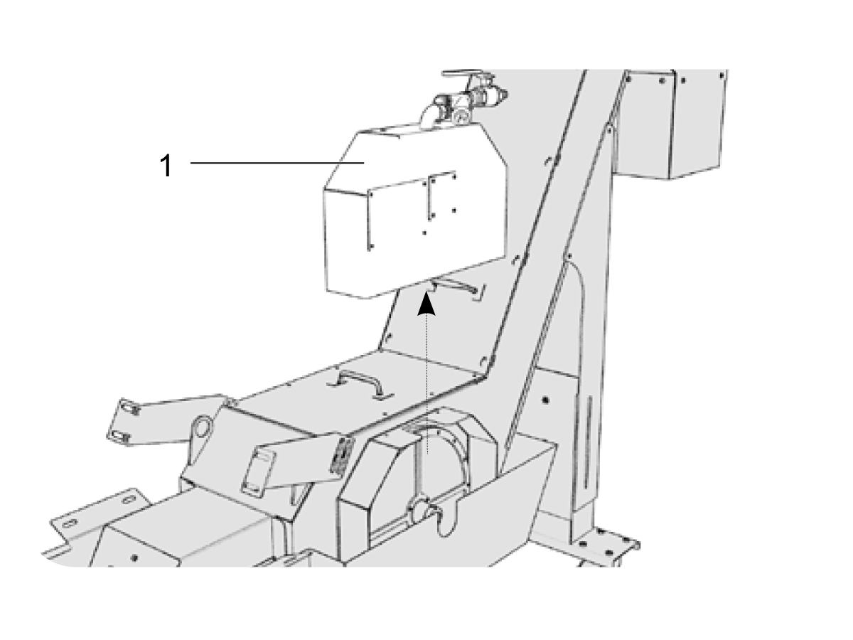

Chip Disc Filter Removal
Rimuovere il tubo dallo spruzzatore CDF.
Rimuovere il coperchio CDF/assieme di distorsione [1] rimuovendo le viti a brugola e sollevandolo dal sistema.
Allentare la vite di blocco del dado di bloccaggio e quindi rimuovere il dado di bloccaggio [1] spegnendolo dall'albero CDF.
 Con il dado di bloccaggio rimosso, ora rimuovere il gruppo disco [1] facendolo scorrere fuori dall'albero.
Smontare il gruppo filtro a disco (rimuovendo i bulloni della testa dell'allen) in modo che i componenti possano essere ispezionati correttamente.
