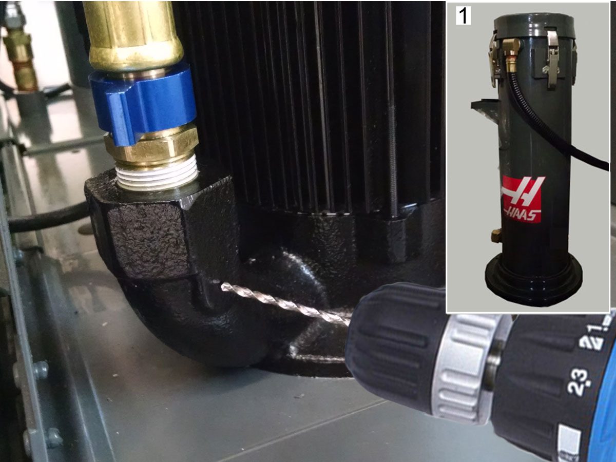

3.2 Pompa del refrigerante a fase singola - Sostituzione
Stadio singolo - Pompa - 3/4 HP - Sostituzione
AD0217
Si applica alle macchine create da: Aprile 1998
La pompa di sostituzione universale monofase da 3/4 CV:
  • È possibile adattare questa pompa di sostituzione universale per adattarsi a tutte le macchine che utilizzano una pompa monofase da 3/4 hp.
  • La pompa di ricambio si adatta e funzionerà allo stesso modo della vecchia pompa, anche se può sembrare diverso dalla vecchia pompa.
  • Lamiera della tua vecchia pompa si bullogherà sulla nuova unità.
  • Se il cavo di alimentazione sulla nuova pompa è diverso dalla vecchia pompa, spostare il cavo dalla vecchia pompa alla nuova pompa.
Ispezionare l'elma prima di sostituire l'intero assemblaggio della pompa. La sostituzione di un impeller danneggiato può correggere i problemi di rumore e uscita. Fare riferimento a Raffreddamento standard (Flood) - Sistema - Guida alla risoluzione dei problemi per le istruzioni di sostituzione dell'elma.
Compatibilità delle macchine
È possibile installare la pompa di sostituzione universale monofase da 3/4 CV su qualsiasi macchina che dispone attualmente di una pompa di refrigerante monofase da 3/4 CV.
Il documento si applica a queste parti
[A] 30-11848A QTY: 1 CLNT PUMP/MOTOR ASSEMBLY 3/4HP 1PH
[B] 26-7650A QTY: 1 PUMP IMPELLER
Strumenti necessari
  • Wire Cutters
  • Crescent Wrench
  • Phillips Screwdriver
  • 3/16" Allen Wrench
  • Drill Bit - "Q" (0.322")
  • 1/8" NPT Tap and Handle
  • Drill
  • Thread Sealing Tape
Replacement
Se un filtro di refrigerante ausiliario standard (AF-STD) sistema [1] non è collegato alla vecchia pompa, fare Passo 2.
Se un filtro di refrigerante ausiliario standard (AF-STD) sistema [1] è collegato alla vecchia pompa, trapano e toccare un 1/8" Foro NPT nella posizione sulla pompa mostrata.
Scollegare e rimuovere la vecchia pompa [1] dal serbatoio del refrigerante.
Rimuovere i raccordi del tubo [3] dalla vecchia pompa. Annotare il loro orientamento e l'ordine.
Rimuovere la vecchia pompa dal supporto [2], se applicabile.
Installare il PUMP/MOTOR [A] nel vecchio supporto, se applicabile. Utilizzare il vecchio hardware.
Applicare il sigillante ai fili dei vecchi raccordi [3]. Installare i raccordi [3] sul PUMP/MOTOR [A] nella posizione corretta [4].
Collegare il AF-STD raccordi alla nuova pompa, se applicabile.
Eseguire questo passaggio se è necessario sostituire il comando PUMP/MOTOR [A] e la spina del nuovo cavo [1] non è compatibile con la macchina:
Prendere nota del cablaggio prima di rimuovere il cavo. Rimuovere il cavo [1] dal vecchio motore della pompa. Rimuovere il coperchio e il cavo dal nuovo PUMP/MOTOR [A]. Installare il cavo [1] dal vecchio motore al nuovo PUMP/MOTOR [A].
Collegare correttamente il vecchio cavo al nuovo PUMP/MOTOR [A]. Utilizzare il (2) CRIMP WIRE NUTS [B]. Utilizzare strisce di filo e pinze crimp per collegare correttamente il cavo.
Installare il nuovo assemblaggio della pompa nel serbatoio del refrigerante. Collegare i tubi di alimentazione e il connettore di alimentazione.
Se si dispone di un sistema AF-STD, installare l'1/4" tubo e l'1/8" a 1/4" montaggio dal kit AF-STD nel foro in cui hai praticato PASSO 1.
Premere REFRIGERANTE. Assicurarsi che il sistema di raffreddamento funzioni correttamente. Esaminare tutte le connessioni per eventuali perdite.

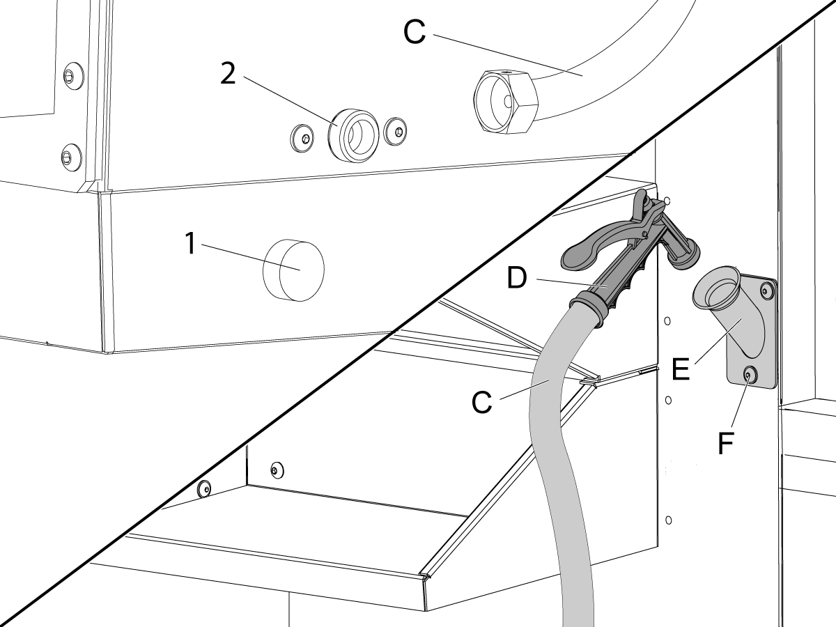

3.4 Flessibile di lavaggio - Installazione
Flessibile di lavaggio - Installazione - VMC
AD0104
Si applica alle macchine create da: novembre 2013
Questa procedura spiega come installare un tubo di lavaggio. Il kit per il tubo di lavaggio è nel kit tote.
I mulini più grandi del VF-5 hanno un secondo tubo di lavaggio. Per installare un secondo tubo di lavaggio, attenersi alla seguente procedura: Tubo di lavaggio supplementare
Queste istruzioni si applicano a queste macchine:
  • VM-1/2 - Fatto dopo il 13/11/2013
  • VF-1/2 - Fatto dopo il 13/11/2013
  • VF-3/4/5 - Fatto dopo il 20/02/2014
  • VF-6/7/8/9/10/11/12 - Effettuato dopo il 06/09/2014
  • DT-1 - Fatto dopo il 06/09/2014
  • DM-1 - Fatto dopo il 01/01/2015
  • MM/SMM - Realizzato dopo il 07/01/2015
Strumenti necessari:
  • Chiave di Mezzaluna
  • 5/32" Brugola
Installation
Applicare il sigillante filettato a tutte le superfici filetto dei raccordi.
Trova il tappo [1] in basso a sinistra sul contenitore. Rimuovere il tappo [1] dal MALE ENCLOSURE FITTING [2].
 nota: Il refrigerante può uscire quando si rimuove il tappo.
Allegare il WASH GUN HOLSTER and GASKET [E] alla faccia del recinto. Utilizzare le viti [F].
NOTA: Per un orientamento corretto, assicurarsi che la guarnizione della pistola di lavaggio sia posizionata correttamente. Deve essere a filo nella parte inferiore dell'alloggiamento della pistola di lavaggio.
Allegare il HOSE ASSEMBLY [C] al MALE ENCLOSURE FITTING [2]. Allegare il HOSE ASSEMBLY [C] al WASH GUN [D].
Mettere il HOSE ASSEMBLY [C] Nel WASH GUN HOLSTER [E].

Coolant Pump Impeller Damage/Contamination
Rimuovere il tappo dell'elma [1] dal fondo della pompa. Rimuovere la vite che collega l'elma [2] all'albero. Gli elevati in acciaio hanno fili a sinistra [3].
Rimuovere e pulire con cura l'elma [2]. Verificare la presenza di usura, danni o crepe della girante [2].
Se la girante è danneggiata o incrinata, ordinare una girante di ricambio, pezzo di servizio 93-2609. Seguire la procedura di sostituzione della girante per sostituirla.
Ruotare a mano l'albero della pompa del refrigerante. Se l'albero non gira liberamente, i cuscinetti del motore sono danneggiati.
Installare l'elma [2]. Ruotare a mano l'albero della pompa di raffreddamento e assicurarsi che l'impetollo non sfreghi sul corpo della pompa [4]. Se l'elma si sfrega contro il corpo della pompa, installare gli shim tra l'elma [2] e l'albero della pompa di raffreddamento. Installare il tappo dell'elma [1]. Se l'elma [2] sfrega contro il tappo dell'elma [1], rimuovere uno shim alla volta fino a quando non sfrega.
